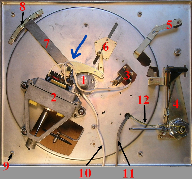

Pour le réglage, à part les éléments cône et galet, il y a 3 points possibles de réglage qui font varier la position relative des ces deux merveilles de la science que sont les susdits cône et galet. Mais un galet baladeur pourrait se déplacer sur le cône et faire varier la vitesse, mais ce n'est pas, a mon avis, la cause la plus vraisemblable. Quoi que ...
1 / les taquets . S'ils sont mal serrés tu peux avoir un glissement du taquet donc du levier donc mauvaise vitesse. C'est donc la première chose a vérifier. Sont-ils bien serrés ? Ont-ils bougé ?
2 / le montage du guide de coulissement de la commande de déplacement du galet (point 3 vu de dessus et 6 vu de dessous). Ce n'est pas la bonne option pour le réglage. Entre autre : beaucoup d'instabilité pour trouver le bon calage et déplacement au serrage de l'écrou du dessous pour le conserver. En revanche tu dois vérifier tout de suite qu'il est bien serré.
3 / A partir du compas au bout de la flèche bleue de la vue par dessous. Il y a 2 vis à desserrer juste ce qu'il faut pour ouvrir ou fermer le compas. C'est le seul vrai bon moyen.
Le réglage du compas se fait bien évidement le levier étant coincé sur le taquet et celui-ci positionné et serré près du repère 33 trm (si tu règles en 33, mais a priori si c'est bon il sera OK pour le 45, et ce n'est pas au mm, c'est juste une indication).
Il faut poser la platine à l'endroit, sur des cales pour pouvoir passer les mains en dessous sans difficulté (tu peux aussi découper une trappe dans la table de la cuisine ou du salon, au choix, du moment que tu peux accéder aux entrailles de la bête), avant, bien sur, virer le fond pour pouvoir manœuvrer le compas avec le plateau qui tourne et que le strobo soit utilisable.
Une fois l'objectif atteint (strobo stabilisé) tu resserres les 2 vis du compas.
Attention à ne pas prendre le jus quand tu tripotes les dessous de la belle.
Le réglage du compas se fait en douceur, petit à petit et lorsque tu seras quasi OK, tu finaliseras en jouant sur la position du taquet du levier de vitesse.
Le strobo en action, tu lances la platine posée sur ses cales, après avoir doucement desserré la vis du taquet, tu bloques le levier dans le taquet et tu recherches la bonne vitesse, celle que tu avais trouvée en agissant sur les compas) en faisant bouger le levier qui doit entrainer avec lui le taquet. Tu resserres la vis du taquet
(si le taquet glisse trop difficilement , tu desserres légèrement les autres de façon a écarter le rail de la tôle du châssis (= la barette 8 vue de dessous. Faudra pas oublier de les resserrer).
