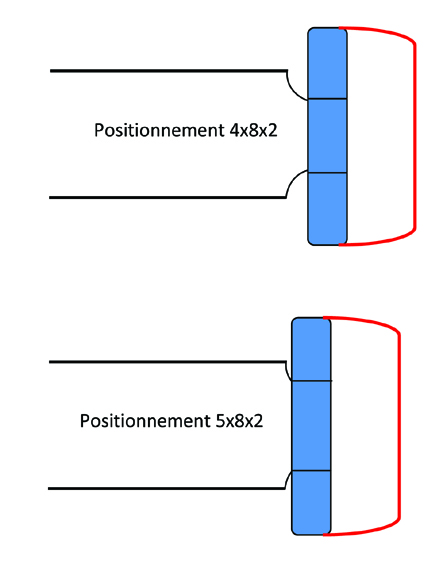

en effet, les 2 roulements situés sous les caches latéraux sont à vérifier éventuellement nettoyer et remonter juste avec le serrage nécessaire, beaucoup de doigté
OU a changer les dimensions sont 4x8x2 ou 5x8x2
Comme y dit, "roder" pas les roulement mais l'acheteur, dans les boutiques de modélisme, microroulements et les dimensions indiquées ci dessus, elles sont dans le bon ordre. Idem pour le net.
Ci dessous dans l'ordre : original, 4x8x2 et 5x8x2

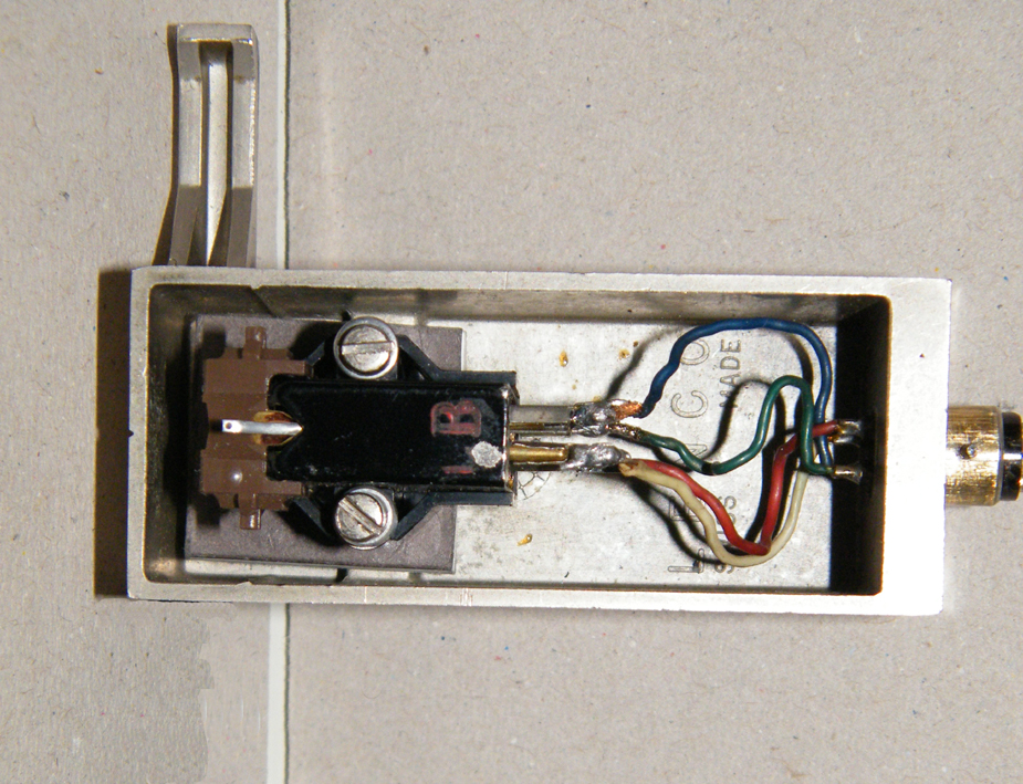

**des indications ( références , marquage... ou photos c'est encore mieux.!) sur le stylet monté sur ta V15 serait bien utile pour savoir quel VTF  est recommandé.
*** dans un premier temps tu peux donc commencer par appliquer ce VTF de 4,50gr et nous dire ce qu'il se passe.   Exclamation  fais les essais avec un vieux disque pourrit si tu ne connais pas l'historique du stylet ; un stylet usé rogne les vinyls comme un burin!

... Oups , j'avais zappé!  Embarassed ... Stylet AT1 neuf (copie?) donc c'est effectivement 4,50gr strict mini.

* en changeant les roulements d'origine (type couronne) du pivot supérieur  par des roulements actuels ( voir les infos de JGN  Okay ) le bras gagnera en vélocité ! C'est facile ( un peu chiant !)mais le démontage du bras n'est pas obligatoire pour cette opération GRANDEMENT recommandée  !
* Les roulements couronnes d'origine sont graissés (graisse classique à roulements ) en changeant par des actuels à cage ( ouvert ou fermé ) ceux ci sont déjà "graissés" selon des paramètres stricts , donc logements parfaitement propres , et nouveaux roulements placé directement sans ajout de graisse.
Pour le VTA / SRA si la V15 était d'origine pré-installée tu ne devrais , en principe, pas réajuster la cellule , mais tu dois néanmoins faire la vérification , à savoir que le SRA de la Pick' V15 est de +/- 21-22° . Donc vérifier et corriger ou pas selon...
