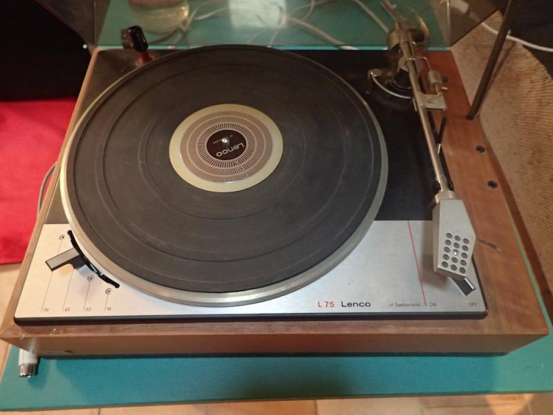

je viens de remettre la main sur la lenco L75 de mon papa , sur laquelle j'ai écouté tant de 33T quand j'étais enfant...
J'etais equipée seulement d'un électrophone philips depuis quelques années donc je suis bien décidée à remettre en forme ce bijoux de Lenco.
j'ai hate de pouvoir lire tous les conseils de la lencopédia !!!

MessagePosté le: Mer 26 Oct - 09:49 (2016)    Sujet du message: entretien Répondre en citant
J'écoute de tout , des WHO à Mozart ... ;-)
La platine est restée stockée pendant 10ans environ,
j'ai souvenir qu'elle faisait beaucoup de bruit la derniere fois qu'on l'a utilisé, donc je pense que c'est juste une histoire d'entretien , de graissage ...
pour l'instant elle s'allume bien quand je la branche  j'attends de recevoir l'adaptateur pour pouvoir la brancher en RCA sur mon ampli Pioneer.
Je pense me diriger vers l'achat de ce diamant (j'imagine que c'est toujours bon d'en changer après temps d'années)
https://www.amazon.fr/gp/product/B00Y24CZP8/ref=ox_sc_act_title_2?ie=UTF8&a…
il y a une cellule shure 75-6S.
J'ai lu sur le site que ce diamant s'adaptait.
je voudrai aussi faire un graissage du moteur, comme j'ai vu sur le site, et je voulais savoir si le kit joel etait equivalent à la manipulation de graissage du moteur, car j'ai l'impression que c'est la même chose...
j'ai de l'huile pour machine à coudre, mais il faut que je trouve la graisse dont vous parlez.
Avant de faire des gros frais sur le kit je voudrai deja le graisser
Pour les V block apparemment ça semble logique de les changer aussi, je ne sais pas exactement à quoi ca sert ? et comment on ressent qu'ils sont abimés en utilisant le bras ?
Merci pour vos réponses
Marianne
