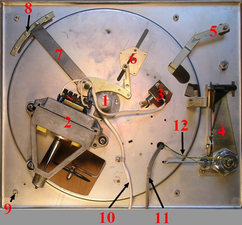

Bon, j'ai un peu l'impression que c'est un problème électrique (le galet se met parfaitement en place, mais le moteur ne démarre pas).
Merci de prendre le temps de répondre à mes interrogations c'est vraiment sympa !  Okay
Peux-tu m'expliquer sur ce diagramme ce que tu appelles le contacteur ? http://lenco.reference.clicforum.fr/t1029-Sous-le-plateau.htm
Si c'est un souci mécanique (graisse figée etc) ça peut totalement empêcher le moteur de démarrer? Parce que là, le galet se met bien en place mais c'est zéro bruit à l'intérieur, silence de cathédrale sous le plateau :-) Ce qui me donne l'impression que le moteur n'est pas alimenté.

Parcours attentivement les sujet autour de la lencopedia, c'est la base indispensable
Tu y trouveras ça : c'est le bidule marqué 3
 (Ca se trouve dans le sous chapitre suivant :  http://lenco.reference.clicforum.fr/f44-Lencopedia-Anatomie.htm)
Tu sors le chassis, tu lui met les pattes en l'air et quand il est sur le dos tu peux régler le contacteur pour que sa enclenche franchement en desserrant les 2 vis et en faisant bouger le contacteur Vas y molo, c'est au mm.
Tu remets la tortue sur ses pattes et tu essayes. je pense que le PB est bien là
