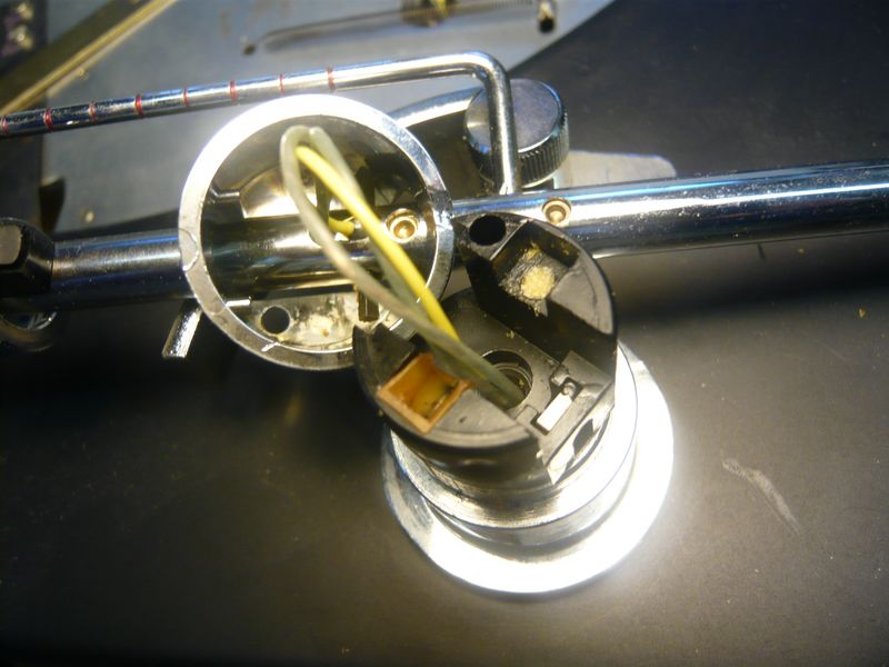

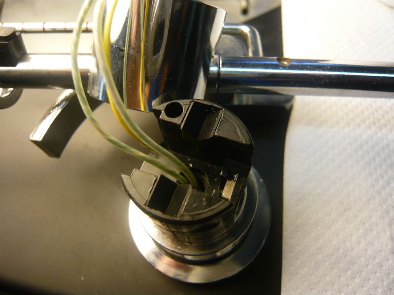

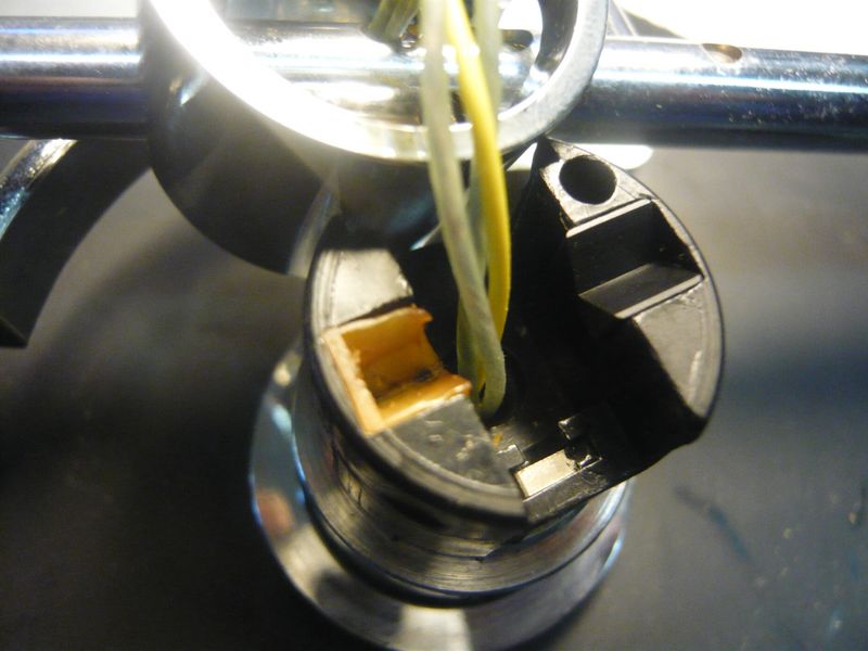

MessagePosté le: Jeu 20 Oct - 21:38 (2016)    Sujet du message: Démontage bras L75 Répondre en citant
Bonsoir à tous.
Après bonne réception des V-blocks de Desmo UK (merci Yann0),démontage des composants du bras,retrait partie supérieure,bien sûr platine sur cales ,du mou dans les fils cellule.
Quelques étapes de l'intervention.....
Mécanique lubrifiée( palier,moteurs,axe galet,tringlerie etc...),galet et piste sous plateau nettoyés à l'alcool ISO.
La cellule Lenco d'origine est bien rincée,j'hésite entre une Shure M97 ,AT 120E ou Ortofon 2M Red,qui m'amènerai à démonter le PC......
Meilleur choix ?
