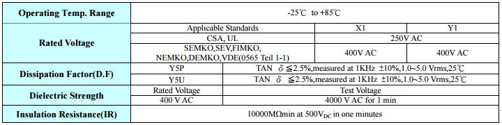

Je reviens sur ce sujet étant donné qu'on s'éloigne de la question de l'arrêt auto... J'ai vu l'article de la Lencopedia concernant le condensateur de l'interrupteur, mais n'étant pas spécialiste, je préfère vous demander confirmation : est-ce que ceci conviendrait ?
http://www.befr.ebay.be/itm/310953308321
D'après la fiche technique il s'agit bien d'un X1/Y1 de 3900pf, mais il y a plusieurs références de voltage : 250V AC, 400V AC, et sur la description sur le site du vendeur 440V AC. Si j'ai bien compris ce que j'ai lu, tant que la valeur est supérieure à 230V (en courant alternatif), c'est tout ce qui importe, donc 250V ou 400V sont OK tous les deux. Est-ce que je me trompe ?

Préférer 440V (alternatif) et une valeur en Farad plus élevée que l'origine.

Ah ? Je pensais au contraire que pour la valeur il fallait garder exactement la même pour ne pas changer le "comportement" du condensateur... Tu recommenderais plutôt de prendre un 4700pf (toujours en 400V AC Y1) ?

Tout à fait.
Plus la tension est élevée, plus longtemps vivra le condensateur.
Plus forte est sa valeur, plus son impédance sera faible aux fréquences hautes ( celles de l'étincelle de rupture) et plus il "évacuera" ce courant indésirable.

Et vu qu'on est en alternatif à ce niveau-là (l'interrupteur), si je comprends bien il n'y a de toute façon pas de "bon" sens pour le placer, puisque le courant passera de toute façon une fois dans un sens, une fois dans l'autre, se chargeant et se déchargeant successivement, idéalement en n'atteignant jamais sa pleine capacité (dont la valeur est le maximum qu'il doit pouvoir encaisser avant de lâcher)...
Bon, je vais commander ces 4700pf / 400V AC (Vu qu'ils viennent par 5, si ça intéresse quelqu'un de récupérer les excédentaires...).
