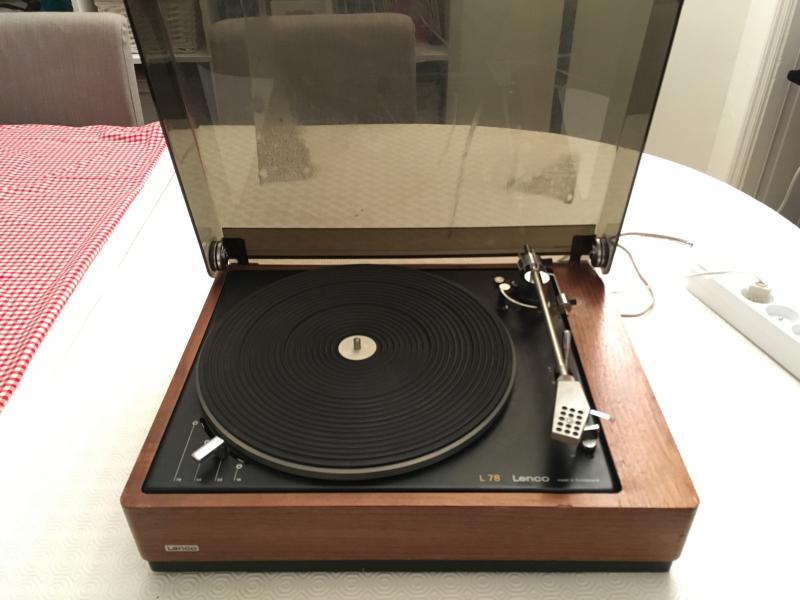

Comme déjà mentionné ici et , j'ai récemment acheté une L78, modèle "Dans-son-jus". Pour la petite histoire, lorsque je me suis remis au vinyle (sous l'impulsion de ma femme, en fait... il faut rendre à César ce qui appartient à César !  j'adore ), nous avons récupéré la L82 de mon père, qui est toujours notre platine principale. Or de temps en temps, celle-ci commence à avoir des problèmes dus à son âge... mais étant moins bien construite que les Lenco à galet, on se retrouve vite face à des problèmes de pièces en plastiques ou de pièces scellées, bref, des cul-de-sacs en termes de réparation. Du coup, je lorgnais de temps à autre du côté des petites annonces afin de trouver une L75 ou L78 à bon prix... et voilà comment j'en suis arrivé là !  Very Happy
Bref, la L78 dont j'ai pris possession, si elle est en relativement bon état esthétique (un petit peu de rouille par-ci par là, les pièces métalliques parfois un peu piquées... mais rien de grave non plus tant qu'on ne met pas le nez dessus), souffrait quand même de pas mal de problèmes rendant nécessaire une remise en état : le moteur faisait un bruit d'avion, le galet peinait vraiment à entrainer le plateau, le cable de modulation est sectionné (plus de fiches), et l'arrêt auto ne fonctionne plus (sans parler des éléments habituels : V-Blocks probablement morts, palier de fond de plateau idem, etc.).
Ce weekend j'ai donc pu m'y mettre et m'occuper de la première étape : l'entretien du moteur. La Lencopedia sous les yeux, j'ai donc nettoyé / graissé / huilé le moteur, et réglé la vis de nez... Résultat, nickel, le moteur tourne parfaitement, et de manière silencieuse ! Merci la Lencopedia !  bravo
Du coup, vu qu'il fallait quand même remonter le moteur, j'en ai profité pour m'occuper du fait que le galet n'entrainait pas le plateau : nettoyage du galet, du dessous du plateau, et réglage des ressorts de suspension du moteur. Et forcément, après tout ça, ça tourne (bon, y a juste le 78 tours qui a encore un peu du mal, mais n'en n'ayant pas, je m'en occuperai quand l'occasion se présentera... sans doute le réglage du curseur) !  •rock•
Pour la prochaine étape, je pensais m'occuper du palier de plateau, mais, ayant contacté Joël, il me faudra attendre un petit peu pour qu'il puisse m'envoyer un fond de palier... Donc j'ai le choix entre l'arrêt auto, les v-blocks, le cable de modulation ou la cellule (pas de stylet, mais aucune certitude non plus qu'elle fonctionne ou qu'elle en vaille la peine : il s'agit d'une Pickering P/ATE)... Le cable de modulation me tente bien, mais sans avoir réglé les V-blocks avant, ça me semble n'avoir aucun sens. Donc je pense plutôt m'occuper soit de l'arrêt auto (parce que le petit bout de tube à changer ne coute rien  Laughing ), soit des V-blocks.... Suite au prochain épisode !
En attendant, voici déjà quelques photos :

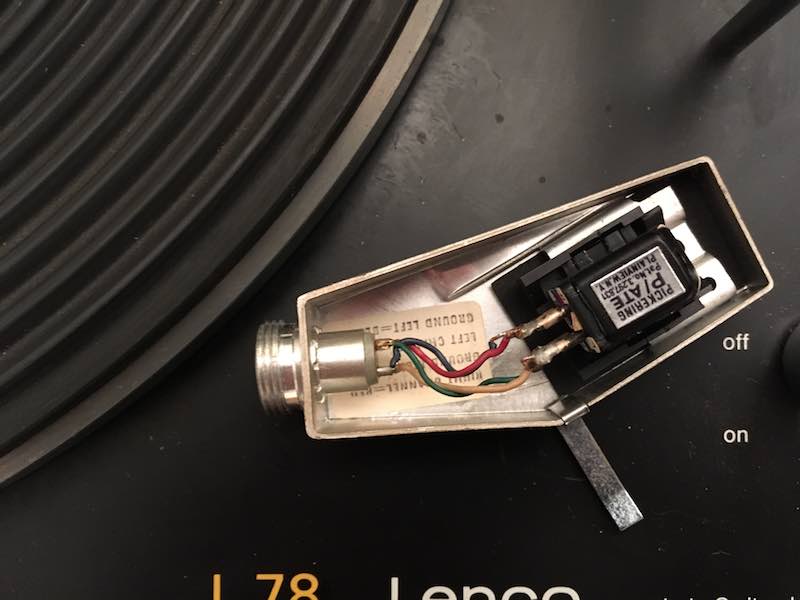

Le porte-cellule et la cellule :

Bel engin
Pour la cellule j'envisagerai un changement total,  pour ces Pickering ou Stanton ( c'est pareil ) je crains que tu ne trouves pas facilement de diam .
Dans ce ucas, il vaut mieux prendre un ensemble neuf. Question de budget pour le choix sachant qu même un entrée  de gamme correcte comme un AT 95 fera un bon boulot avec ce bras pour un coût ultra leger

Apparemment les pointes se trouvent encore, notamment chez Thakker. Mais est-ce que cette cellule vaut les 25€ de sa pointe de lecture ?...
Messages: 3 630
MessagePosté le: Dim 28 Aoû - 19:47 (2016)    Sujet du message: Remise en état d'une L78 Répondre en citant
C'est quand même une mamy de la gamme ...
Le fait de ne pas trouver de commentaires n'est pas bon signe.
C'est une MM. Les Piercing / Stanton sont plus intéressantes dans la gamme MI

En fait le support intermédiaire est plus clipsé que vissé. Ce n'est pas pire que certains montages Dual ou thorens, par exemple.
La 680 c'est du M pas duMM attention au choix spécifique du stylet neuf.

Bonsoir Christophe.
Tu peux facilement "sortir" la Pickering de son adaptateur plastique ( d'origine donc à conserver en tant qu'objet "historique", mais sans intérêt technique)  par simple pression du doigt - c'est qu'un clip- idem pour de "dé-clipser" du support pc lenco. *
Ensuite ,Pour remonter la cellule , il faudra lui donner de la hauteur (cales) ou revoir à la baisse le VTA du bras ( ce qui ne sera pas le cas avec la Stanton 680) .
Concernant le choix de remplacer la Pickering AT (= Pickering V15 /Stanton 400/ 500 MKI ) par une Stanton 680 (= Stanton 681/ Pickering XV15). Les Pickering/Stanton (c'est choux vert et vert choux)- cellules et surtout les stylets ! Sont construite avec des matériaux et des particularités technologiques soumises à brevets , c'est ce qui fait leur "caractère" etc ... " musicale" . Ce qui revient à dire qu'installer une  copie de stylet Pickering/ Stanton n'a aucun sens , ça revient à utiliser une cellule basique bas de gamme  alors qu' avec leurs stylets originaux on a des cellules HDG <> THDG...

Merci pour ta réponse, Eric !
Concernant le porte-cellule et l'adaptateur, si je comprends bien, tu dis qu'il y a moyen de déclipser la P/ATE de son support plastique, et que pour la 680, spécifiquement, il suffirait de la placer dans cet adaptateur, alors qu'avec une autre cellule il faudrait corriger la hauteur du bras pour régler la VTA ? Ou bien je n'ai rien suivi ?
Concernant la 680, je sais que ce point est effectivement soumis à débat, mais je pense dans un premier temps utiliser un stylet tierce partie (lorsque je leur ai posé la question, ils m'ont répondu chez Thakker que les stylets indiqués comme fabriqués par "Thakker Japan" sont en réalité produits par Jico, qui semble réputé d'après ce que j'ai lu notamment ici) pour une question de budget, tout simplement. A terme peut-être que je chercherai un stylet NOS pour le remplacer, mais la différence de prix étant conséquente, ce sera pour plus tard...

Les vis de fixation de la cellule sur le rail en alu sont au pas anglo-saxon de "3/48", idem pour les L75 et L78, à couper à la bonne longueur. Sinon tu peux aussi prendre des vis, écrous et rondelles classiques, diamètre M2 ou M2,5 et d'une longueur suffisante, et passer à travers le PC (porte cellule) par la 3ème rangée de trous, comme sur un PC classique, en intercalant une petite entretoise de 3 ou 4 mm entre la cellule et le PC. Ce sera même monté plus rigide.

Ceci dit, on verra plus tard, mais j'ai toujours une vibration transmise par le moteur au chassis, malgré le fait d'avoir viré les vis rouge et équilibré les vis des ressorts du moteur (et fait l'entretien du moteur, réglé la vis de nez en montage hors platine, ...). Enfin, j'essaierai de peaufiner ça quand tout le reste sera OK, que les v-blocks seront changés et qu'une cellule sera montée pour déjà entendre comment cette vibration se répercute sur le son...
Oui , c'est conçu pour, suffit d'une simple pression avec les doigts .
Non , l'adaptateur plastique c'est pour mettre dans une boite ou pour faire déco sur un meuble!...  la 680 ( contrairement à la AT/500 ) est haute et tombe pil poil au bon VTA sur le bras L75 base (  PAS sur le Jelco des S , ni le L70) donc la 680 direct sur bras sans cales.
* Sur un pc jamais de machin adaptateur ésotérique, exotique ou autres gadgets. Uniquement des vis, et si besoin cales entre le pc et la cellule ( vis bien serrées!)
j'ignore quel stylet  ( référence : taille, coupe etc...) tu comptes installer sur la 680 ni pour quel type de reproduction ? mais si  tu m'en dis plus je pourrai éventuellement t'aider... Wink
