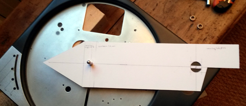

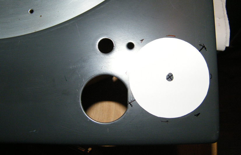

MessagePosté le: Sam 30 Juil - 19:05 (2016)    Sujet du message: L75-D16 et modifications Répondre en citant
Oui des trous en plus et d'autres à boucher ...
où percer
encombrement de l'embase
positionnement
Ca donne ça.

Je vais me faire un repère cartonné comme toi et voir où cela tombera précisément...pour la hauteur du bras je verrais de combien je peux agrandir le "trou" pour passer l'embase du bras et quelle repose sur le socle...sinon si je trouve un taulier près de chez moi capable de me faire une découpé propre avec une belle soudure je raccourci le châssis.. Vu que c'est l'été il n'y a pas grand monde mais je ne suis pas pressé...

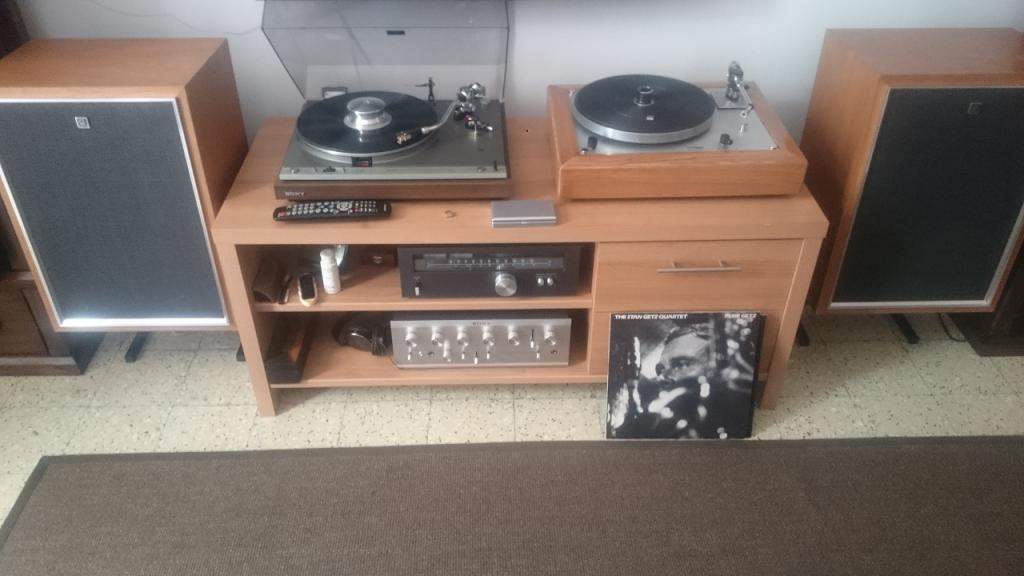

Pour le moment mon petit système..(enfin celui que j'utilise actuellement)
