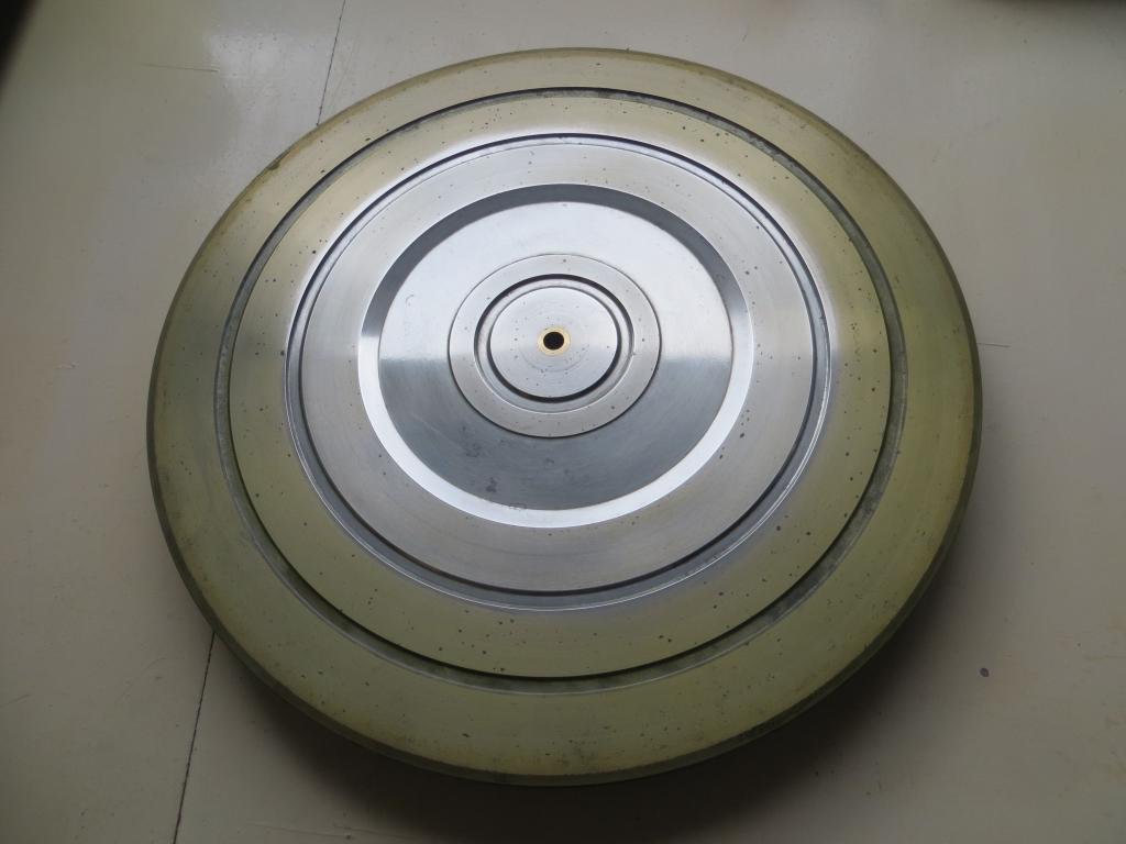

Le plateau a été le plus le plus gros morceau du nettoyage :
Avant :

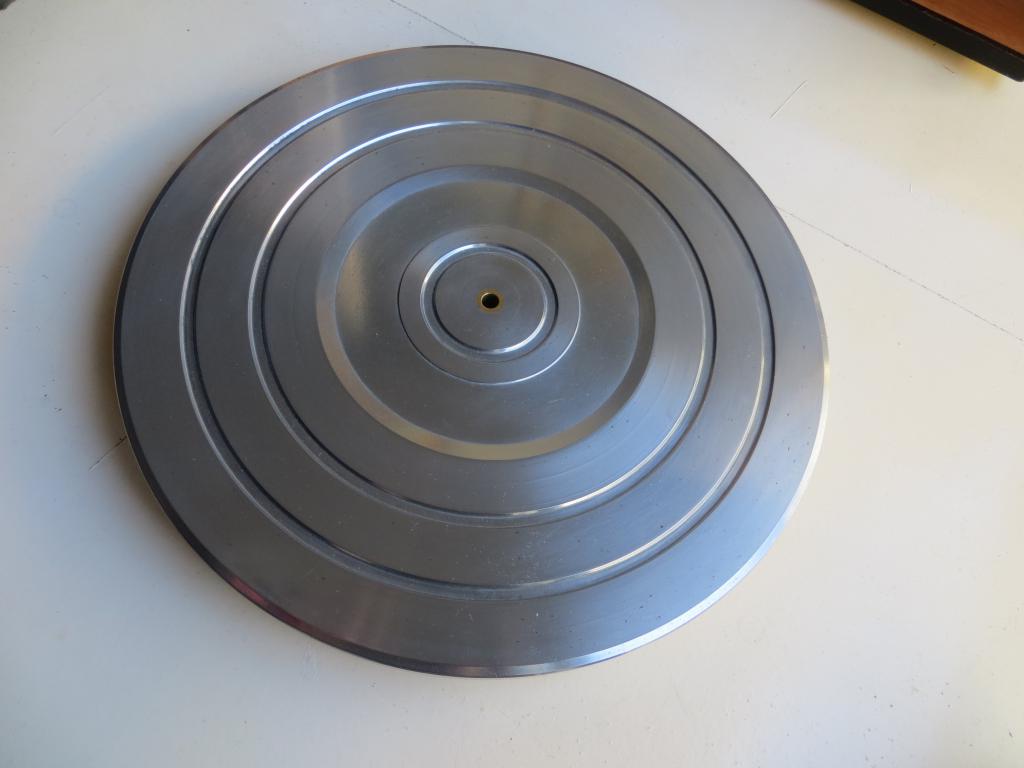

Après, reverni :
C'est pas parfait mais je ne cherche pas à faire une bête de concours non plus, moi ça me convient.

ce plateau a bonne mine... d'autant plus qu'on n'en voit au final q'une partie restreinte
comment l'as-tu nettoyé?
à plus
BOLLFR
Inscrit le: 29 Mai 2016
Messages: 14
Localisation: LYON
MessagePosté le: Mer 29 Juin - 21:53 (2016)    Sujet du message: Remise en condition L75 Répondre en citant
Bonsoir,
Dégrossi à la laine d'acier 000 + rénovateur chrome alu auto puis finition au Mirror Argentyl tout ça avec mes seuls gros doigts gourds puis vernis métaux (les parties invisibles n'ont pas été vernies car non oxydées). Il reste encore quelques points là où c'était piqué mais ça il n'y aura que moi pour le savoir ... et un peu vous aussi du coup.
Pendant le décrassage:
Et au final avec une photo plus parlante que ci-dessus:

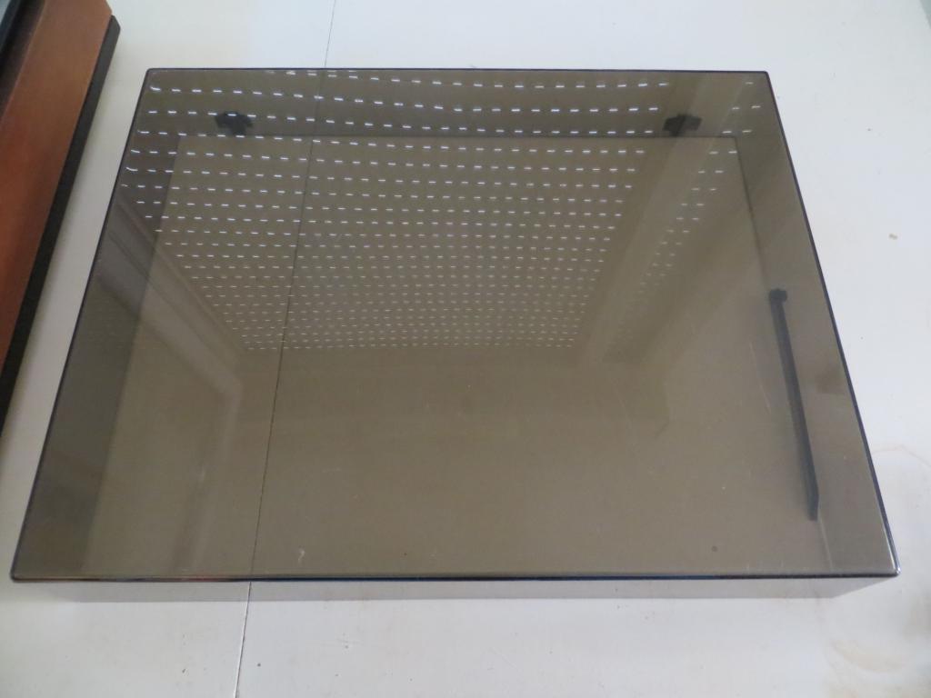

J'ai aussi donné une nouvelle jeunesse au capot avec du coton à lustrer + efface rayures auto puis finition au polish auto.

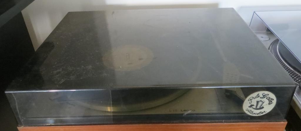

En rentrant du vide-grenier:
Maintenant:

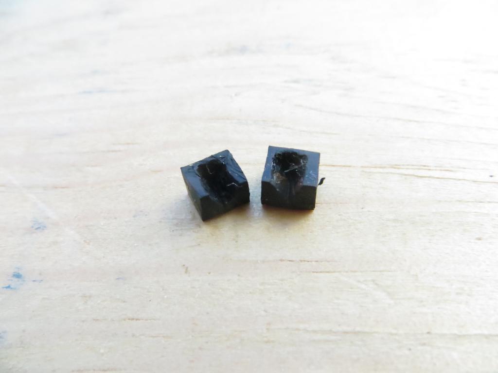

- V-blocks changés par les Desmo; c'était pas du luxe:

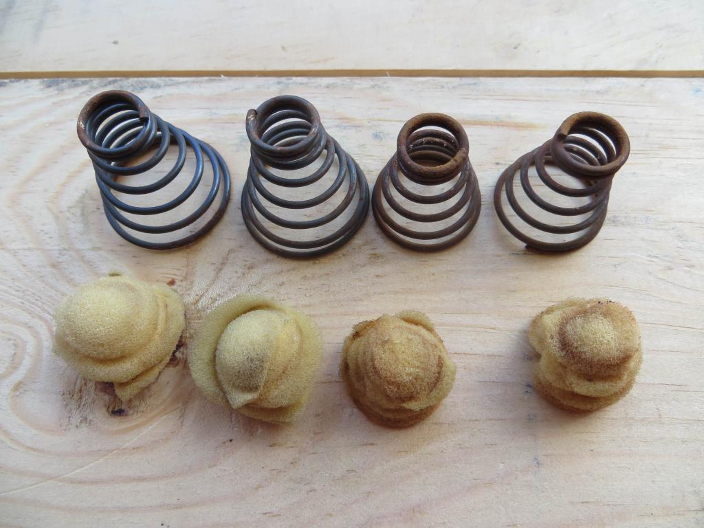

- Malgré tout ce que j'ai pu lire sur le sujet, je conserve pour l'instant les suspensions:
Voilà l'état des ressorts et des mousses avant:

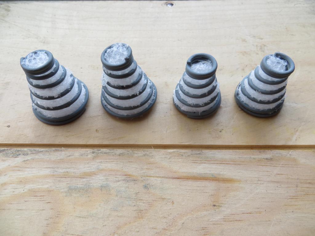

Après brossage et peinture galva sur les ressorts puis taillage de mousses à la (genre) Dremel dans de la mousse d'emballage:

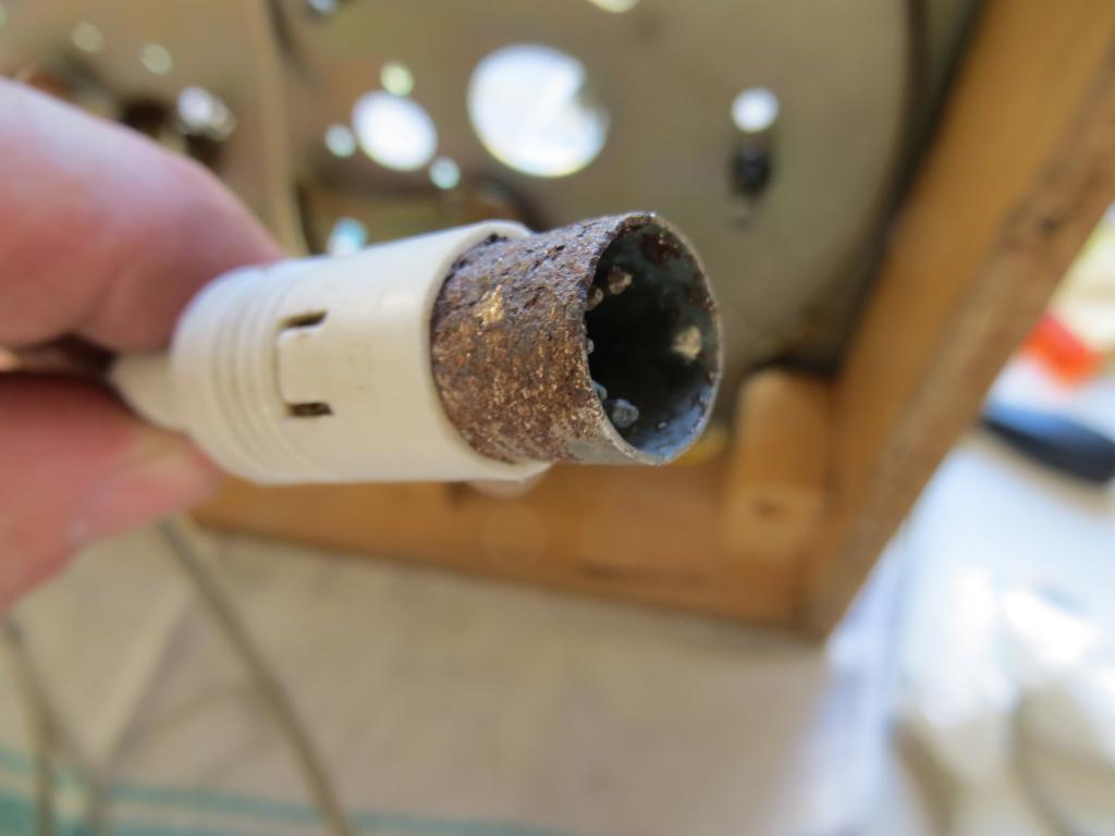

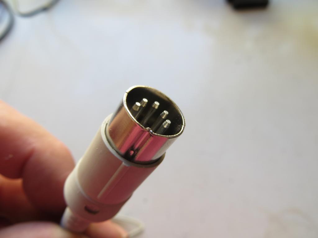

- J'ai aussi décidé, toujours pour l'instant de conserver la connexion Din 5 broches mais pas celle qui était montée dessus; la platine a du être stockée dans des conditions peu confortables:
Celle-ci fera mieux le job (avec adaptateur Din/RCA):

Ton ampli ou préampli a une entrée DIN ?
Quant à la suspension, tu verras bien si elle te gène ou pas.

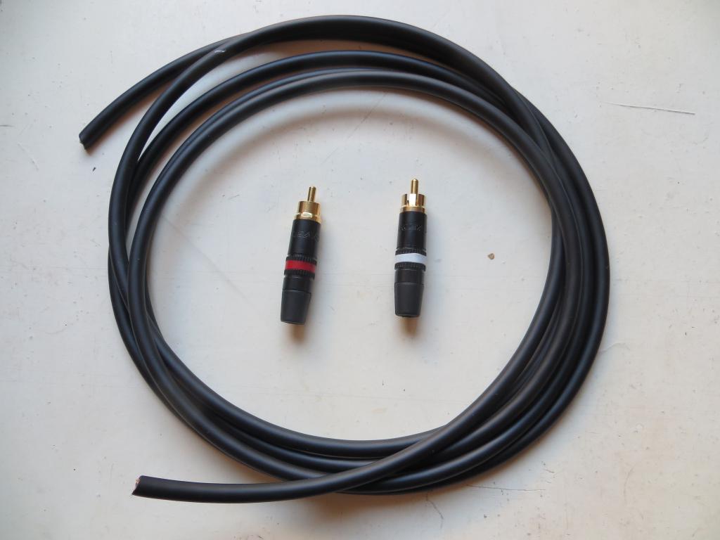

François, si tes entrées amp ou préamplificateur sont rca,il faut mieux (amha) utiliser un cable rca directement soudé sur la plaquette de raccordement
Située sous le châssis ,cela évite toute une série de soudures et contacts sur le trajet de la modulation.Les signaux sont fragiles à ce niveau-là.
Les adaptateurs sont très souvent aussi des bouchons!

Quant aux suspensions et la prise DIN, je désirais la remettre en état "stock" tout simplement bien que je sois conscient des problèmes cités plus haut. C'est ma première et j'ai envie de l'avoir comme ça pour l'instant.
Enfin comme il n'y a que les idiots qui ne changent pas d'avis, rien n'est figé et elle aura peut-être droit à la suppression des suspensions et aux RCA voire une cellule plus "cossue" dans les semaines/mois à venir vu que ça ne dénaturera pas son aspect d'origine. Et en plus d'alimenter ce topic, ça me permettra de ressentir (ou non) les gains apportés.
A bientôt
Messages: 3 569
MessagePosté le: Lun 18 Juil - 22:18 (2016)    Sujet du message: Remise en condition L75 Répondre en citant
J'ai un doute. La prise DIN en ferait une version Stock ?
Pas sur  !
Ca correspondait surtout a une norme germano batave et les amplis "continentaux européens" issues de cette secte ne supportaient pas autre chose.

Bonsoir,La voilà terminée... pour l'instant, en attendant les éventuelles évolutions évoquées plus haut; ça commencera sûrement par la connectique RCA.
