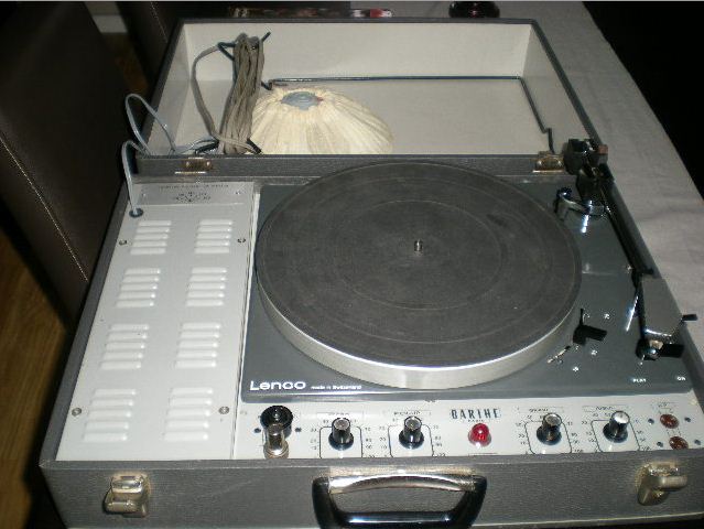

MessagePosté le: Mer 8 Juin - 17:34 (2016)    Sujet du message: nouveau dans le monde lenco Répondre en citant
Bonsoir à tous
est ce que ça ressemble à ça :
Pour les potars qui crachent, un bon coup de bombe désoxydant/nettoyant de contact directement dans le corps, et roule

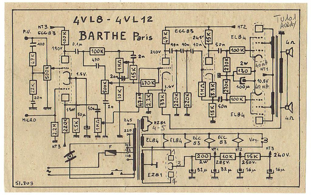

l'ampli est un push pull de EL84 qui devrait sortir 10Watts de puissance mono, voici le schéma :
il faut contrôler les tensions comme indiqué sur le schéma, en premier lieu, aller voir la valve de redressement EZ81, elle doit fournir 300V en pin 3, si c'est bon, aller voir du coté des valeurs de tension de cathode des lampes

Phil la photo que tu as postée correspond exactement à ma machine. Même si le schéma de l'ampli diffère légèrement par sa forme, mais pas par le fond. Je suppose que la schématique n'étais pas encore normalisée à l'époque.
