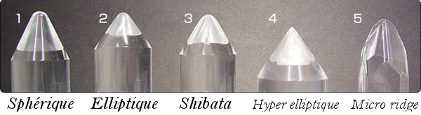

Le Jico à un diamant de taille Shibata, très complexe à réaliser donc cher, peut être la meilleure taille actuelle, avec la Micro ridge
celui de chez Thakker est un géneric, diamand collé de taille elliptique basique, mais non disponible
Il y a celui ci aussi, le prix : Shocked
http://www.turntableneedles.com/Empire-S4000DIII-Needle-238-DEQ_p_981.html
Messages: 3 456
MessagePosté le: Jeu 16 Juin - 08:05 (2016)    Sujet du message: cellule Empire Répondre en citant
En effet comme l'écrut Phil, le diamant ou sa forme fait la différence.
Le dernier bi radial fait plus penser a un truc genre Shibata, et les 2 (avec le Jico) sont donné pour fonctionner en quadriphonie. Cette technique utilisait des fréquences au delà des 20 000 Hz pour reconstituer les voies AR D et G, donc ces diamant ont a priori des capacités de lecture des sillons, précises et détaillées. Gage de qualité ?
La réputation positive des Jico est avérée.

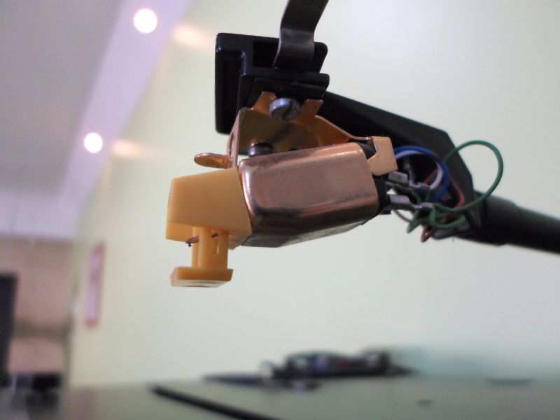

Bjr Bruno, oui tu as raison c'est un problème en soit cette cellule Empire je crois qu'elle va finir comme la tienne, au placard.
J'ai pas fait de photo du montage (essai) de la Nagaoka mais c’était pas "jolie" la Nagaoka est beaucoup plus volumineuse et ce porte cellule est nul.
Elle ne porte porte pas bien sur le PC, bon sans photo c'est pas clair j'en conviens.
Je vais refaire une tentative et faire des photos et arrêté de vous emmerdé avec ça Smile .
Sinon elle ira très bien sur ma lenco bientôt, le porte cellule est mieux !
