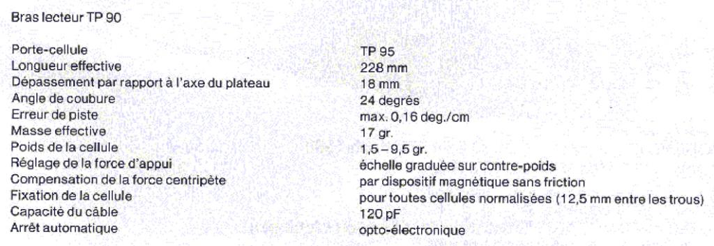

doc thorens :
Messages: 3 924
MessagePosté le: Lun 13 Juin - 21:37 (2016)    Sujet du message: cellule Empire Répondre en citant
Surprenant mais est-ce vraiment ce bras qui équipe la 320 de notre ami ? Ne serait-ce pas plutôt le TP16 MKIII ?  Car pour faire 17 g, il doit être tout en métal.
Une photo aiderait... Rolling Eyes
