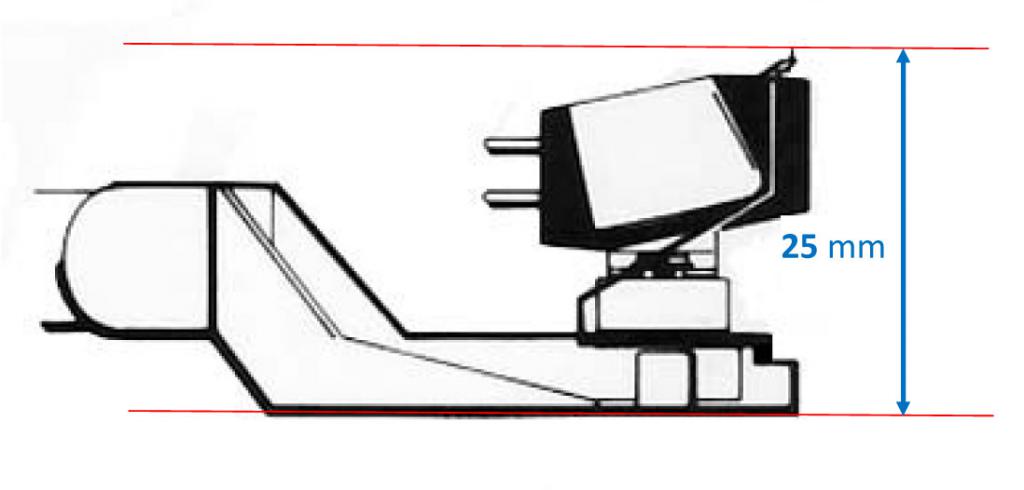

Vu la ressemblance de montage, si ça peut t'aider :
Avec la hauteur d'origine du bras pour une 14X ou 16X

Mais ça ressemble fort bien a mon porte cellule.
Merci pour cette info et la valeur donné va m'aider a régler ça au petit oignon  Wink .

Bref j'ai mis des cales sur la cellule et du coup le bras est pratiquement parallèle au disque une fois le cellule posé sur le disque.
Par contre je n'ai pas cette valeur de 25 mm chez moi c'est plus 23 mm mais c'et pas la même série de platine.
Ensuite réglage du lève bras et c'est bon.

C'est pas grave, comme j'ai dit c'est sur une 14X ou 16X avec le réglage de hauteur de bras d'origine. et la position que donne le gabarit Thorens d'origine.
Ta TD à peut-être d'autres réglages de base ou bien ils ont été modifiés.
L'important, c'est la position du bras qui, la VTF ayant été réglée à sa valeur moyenne recommandée et le diamant posé sur le disque, donne le bon angle d'attaque au diamant.
La base de réglage, c'est l'horizontale? Si tu modifies la pente, tu modifies aussi la courbe de réponse de la cellule, et la pente tu la modifies, soit en faisant basculer le bras, soit en utilisant des cales sur la cellule, soit en modifiant la VTF, c'est pour ça qu'on voit souvent écrit que telle ou telle de ces manips donne un son différent, mais normalement la référence c'est l'horizontal à la VTF conseillé, après tu faits comme tu l'entends Wink
A la fin tu règles le lift, si nécessaire.

sur la316/318 la valeur doit être comprise entre 22 et 23mm!je pense que ce doit être idem pour le bras de la 320.dans ce cas tu devrais être pas mal avec la mesure que tu as relevé!
