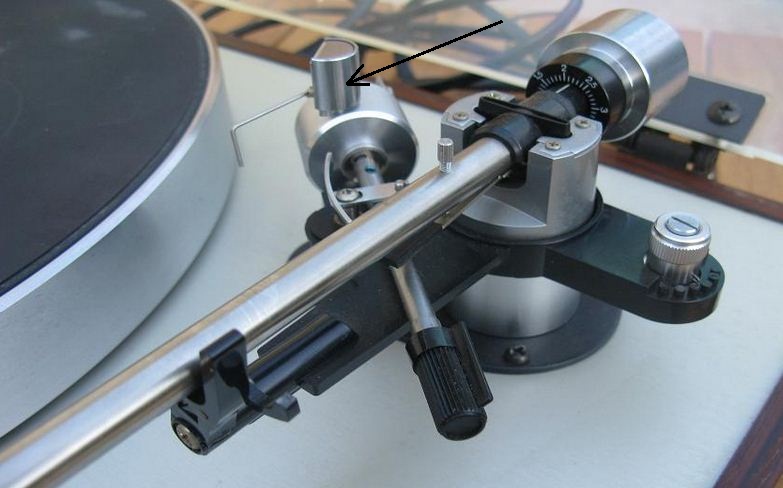

BONJOUR
j ai recu de mes parents une platine luxman auto lift up DD player PD264 a noel qui fonctionnais parfaitement. malheuresment j ai rencontre quel que probleme lors du déplacement dans mon appart. j ai tout su re-regle moi meme a l exception du mechanisme auto lift up ( le mechanisme qui fais en sort que le bras se leve automatiquement a la fin du vynil) j ai cherche partout sur le net et je trouve rien qui me dit comment faire en sort que ca re-fonctionne
j espere que quel q un pourrais m aide
merci d avance
mark-julien  Wink
MessagePosté le: Mar 24 Mai - 15:32 (2016)    Sujet du message: Publicité
MessagePosté le: Mar 24 Mai - 17:42 (2016)    Sujet du message: reglage Répondre en citant
Bonjour Mark Julien
Il faut tourner ce bouton à la main de façon à ce que le petit doigt (une fois enclenché en bas de l'encoche lorsque que le lift est en position basse), vienne en contact avec le bras en fin de disque

MessagePosté le: Ven 27 Mai - 08:07 (2016)    Sujet du message: fonctione toujours pas : Répondre en citant
bonjour
merci pour votre aide de l autre jour
je savais que on pouvais y tourne pour le mettre a la bonne place a la fin du vynil.  mais se que il se passe c est que le bras se heurte au petit doigt sans le faire relever pour que le mécanisme se mette en route a la place le brais reste sur la même position et la musique se répète de une ou 2 seconde a chaque fois. es la vitesse ou la force du bras qui ne pas bien réglé je sais pas  Confused
