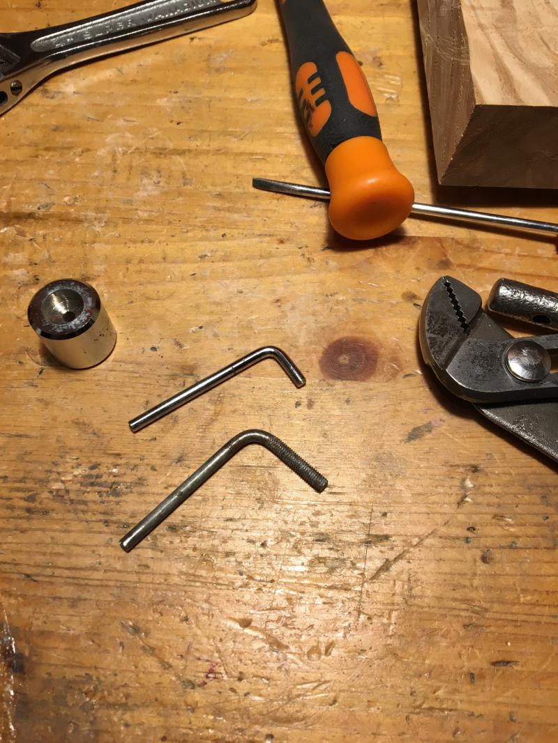

Il pleut à Paris ; plutôt que d'aller se faire arnaquer sur les brocantes de fin de semaine par les vendeurs en rage ...contre la pluie, justement, j'ai entrepris la réfection de deux bras en S Jelco qui souffraient de la même maladie : rupture de la tige de contrepoids latéral (d'équilibrage forcément dynamique - mode audiophile ON - vu l'incroyable vitesse à laquelle pivote le bras pendant la lecture  Wink  ).

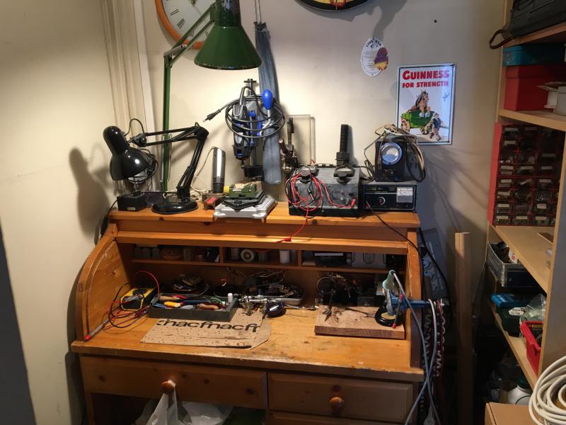

Mais avant, je vous inflige un regard sur mon "antre" de bricolo parisien : 4,5m2 en lumière artificielle :
Bon, c'est vu ? Allez, on passe aux bras !

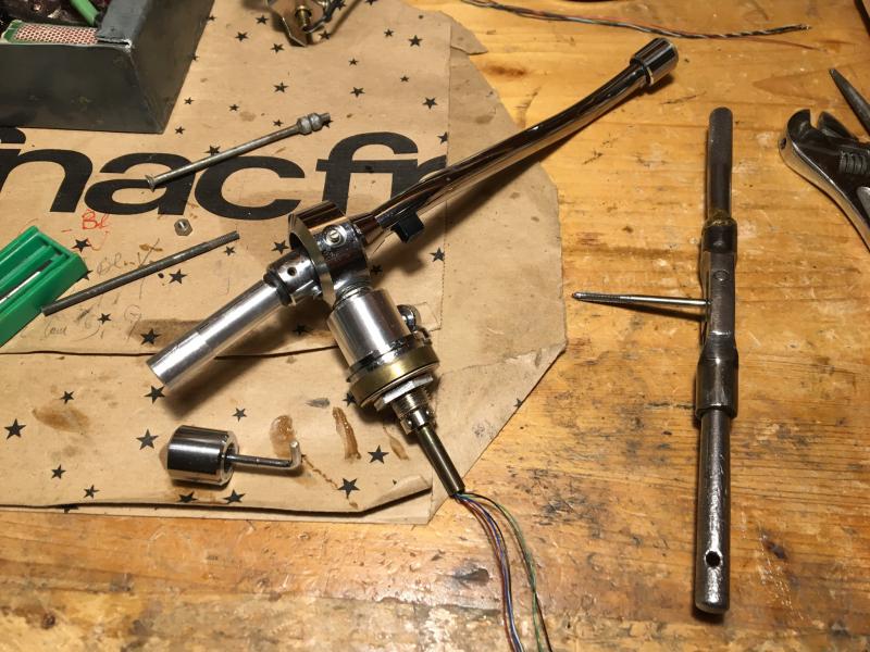

A gauche, la tige coudée avec le contrepoids , qui est cassée ; à droite, le taraud dans le tourne-à-gauche, prêt à mordre le métal du tube de bras .

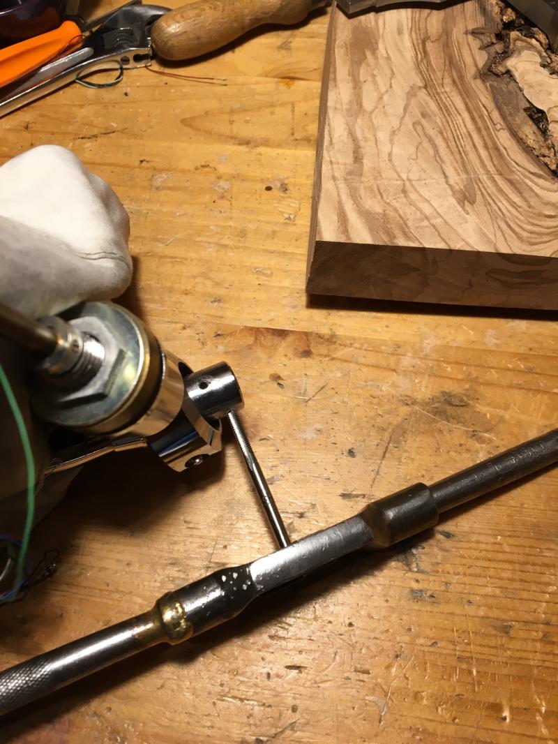

Le taraud fait son oeuvre !

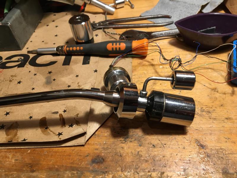

Ensuite, confection d'une tige coudée à partir de ce que je trouve dans mes tiroirs :
Mise en place avec un contre-écrou de blocage :
Pour le second bras, n'ayant plus de tige filetée de 2,5mm pour confectionner un coude de contre-poids, j'ai raccourci la partie filetée qui était foirée et j'ai replacé la tige ainsi raccourcie avec du frein de filet, car il n'y avait plus assez de longueur filetée pour le contre-écrou. Au passage, j'ai noté que ce taraudage est un pas à gauche et je n'ai pas d'écrou "à gauche".

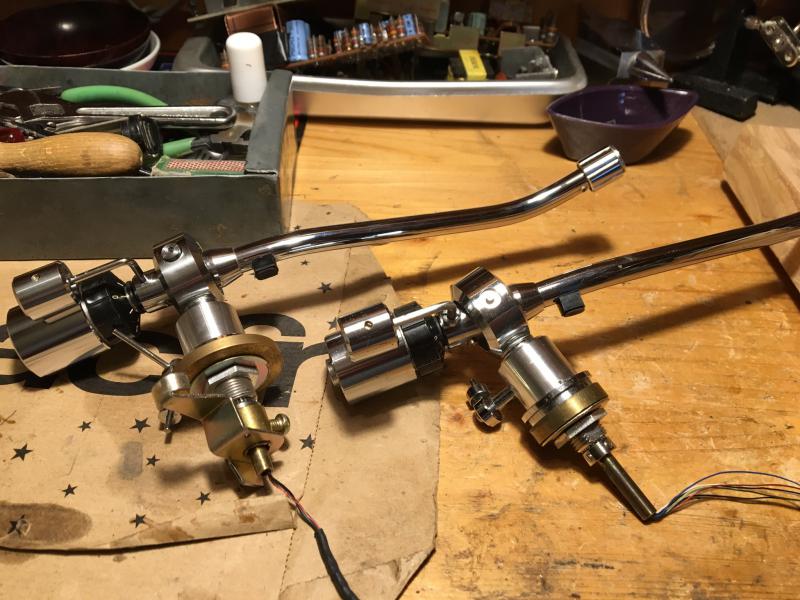

Au final, deux bras restaurés qui n'attendent qu'une receveuse pour être greffés :

Petit coin de travail, mais bien achalandé.
Sinon, quand je regarde les premières photos, il n'y a pas que sur les brocantes que tu te fais arnaquer. C'est déjà fait par Paco Rabane, la FNAC et Apple Mr. Green

As tu vérifié le poids d'un ton coude par rapport à l'origine? On ne sait jamais au cas ou cela fausserait la vitesse de rotation...

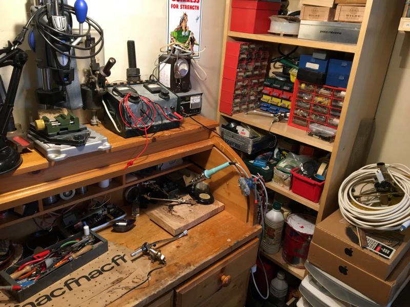

déterrage..... tout ça pour dire qu'ici c'est la même surface, juste un peu plus encombrée.... les joies du parisianisme  Very Happy  sauf  pas de photo lol

Je vais arranger cela tout prochainement ; l'atelier restera dans ce recoin mais en gagnant 2m2 et en suspendant des placards au mur.
Le but est d'y nicher un petit établi sur lequel je poserai un étau et, si j'en trouve une, une colonne pour percer.
