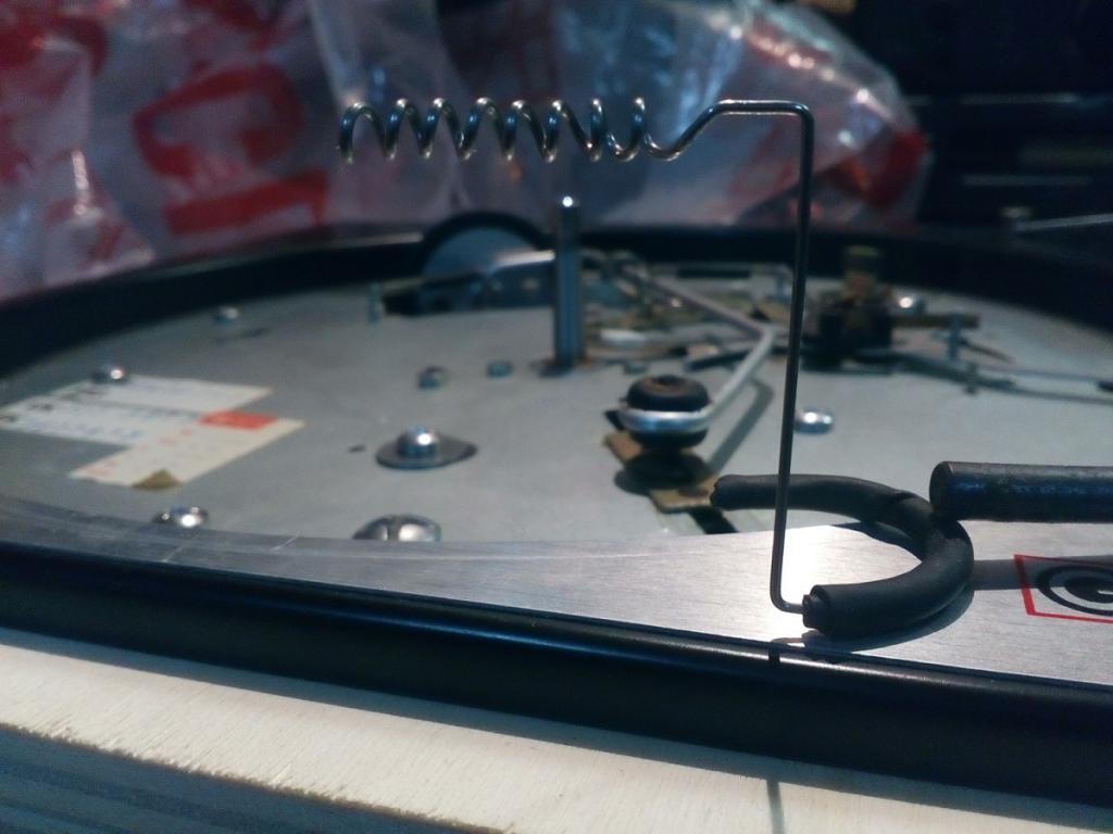

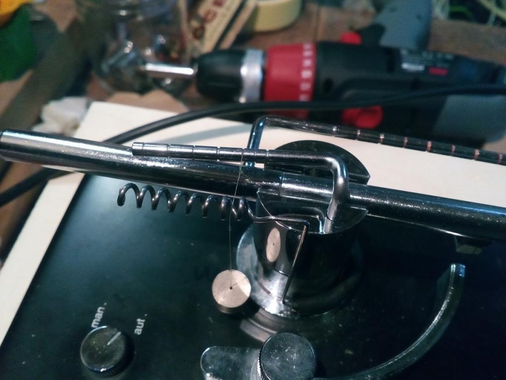

Si comme moi vous n'avez pas le support d'antiskating et que les prix de la bay vous effraient, petit atelier pratique :
Il vous faudra une tige métallique appelée 'corde à piano' qu'on trouve en magasin de modélisme et utilisée pour les tringleries de modèles réduits.
Celle que j'ai utilisé fait 0,8 mm de diamètre.
J'ai commencé par faire la base en enroulant la tige autour d'un tube d'environ 2 cm de diamètre afin d'obtenir un rond, rond recoupé ensuite pour conserver un bon demi-cercle.
Puis avec une pince, virage à 90° pour l'axe vertical. Enfin la partie la plus délicate, à la bonne hauteur, nouveau virage à angle droit, puis enrouler la corde sur une axe fin (j'ai utilisé un tournevis) pour faconner la partie en tire-bouchon.
Enfin, afin d'épaissir la base qui se coincera dans le fut de bras, j'ai inséré et chauffé successivement 3 morceaux de gaine thermorétractable de diamètre croissant.
Coût de revient inférieur à 1 €.
Voila, si ça peut vous servir
Yann

Excellent , on dirait une vraie.
La gaine thermo fait un peu antidérapant ?

Oui la gaine thermo permet d'améliorer le contact sur le fut de bras, et de grossir l'épaisseur de la tige quand même assez fine. Mais bon esthétiquement on doit pouvoir faire mieux.

A noter que la forme en "tire bouchon" n'est pas indispensable, même si on peut trouver ça mignon Smile , et qu'une tige droite ou avec de simples ondulations sinusoïdales fonctionne tout aussi bien.
