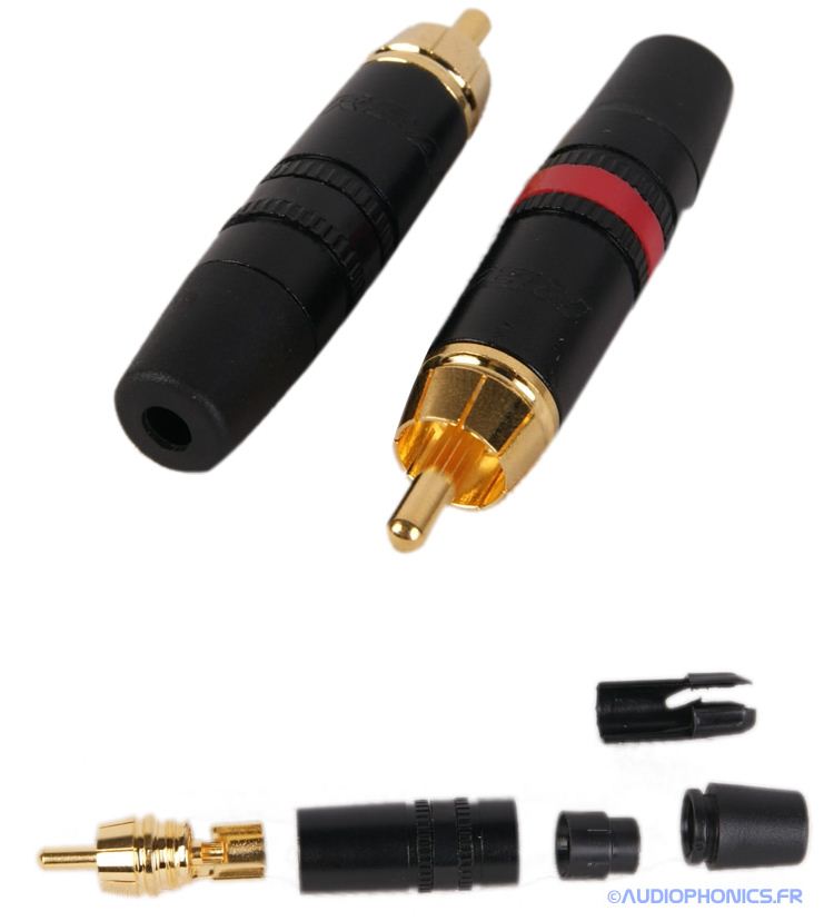

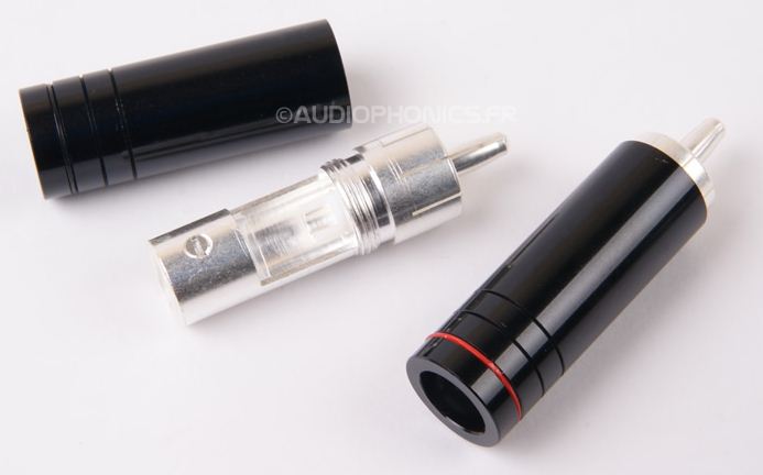

Quelle est la marque de ces jolies RCA, Phil ?
polynis
Inscrit le: 24 Nov 2014
Messages: 157
Prénom: philippe
MessagePosté le: Mer 27 Avr - 13:41 (2016)    Sujet du message: cable modulation maison Répondre en citant
Phil34 me corrigera si je me trompe mais ce sont des ELECAUDIO il me semble.
Phil.
MessagePosté le: Mer 27 Avr - 14:20 (2016)    Sujet du message: cable modulation maison Répondre en citant
25€ la paire, quand même ...
Chez Neutrik, on est à 7,80€ la paire.

moi je dirais W&M AUDIO à 10e la paire Cool
MessagePosté le: Mer 27 Avr - 17:18 (2016)    Sujet du message: cable modulation maison Répondre en citant
Oui, c'est bien ça, W&M AUDIO: 7.50€ la paire dorées ou 9.90€ la paire argentées
MessagePosté le: Mer 27 Avr - 17:21 (2016)    Sujet du message: cable modulation maison Répondre en citant
Ah, j'aime mieux ça (disait le radin ) !
