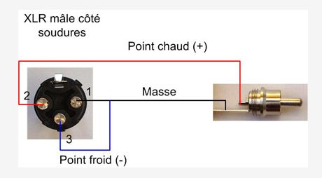

Tu peux faire un pseudo asymétrique en reliant les fiches 1 et 3 sauf erreur et la 2 seule à la masse
tu peux ainsi avoir rca d'un côté et xlr de l'autre
mais le vrai symétrique exige des prises symétriques sur les 2 appareils connectes

je crois me souvenir avoir vu ici un montage de cable de modulation rca avec du mogani symétrique ou du coté"source"on avait 1conducteur sur le point chaud et l'autre conducteur ainsi que la tresse de masse sur le point froid et du coté"préampli"la tresse de masse était laissée libre!
ce que j'aimerais savoir c'est si ce type de montage conviendrait pour une entrée ligne cd/tuner/aux ou même liaison ampli/préampli,ou si il vaut mieux avoir dans ce cas une liaison asymétrique avec un seul conducteur(point chaud)et tresse de masse soudée au point froid.
MessagePosté le: Mar 26 Avr - 05:41 (2016)    Sujet du message: cable modulation maison Répondre en citant
Bonjour Daniel
Tu peux utiliser du câble symétrique, 2 câbles + blindage en configuration "masse totale", avec des fiches Rca
un câble utilisé en point chaud raccordé des deux cotés
un câble utilisé en point froid (masse), raccordé des deux cotés
le blindage raccordé en point froid (masse), uniquement du coté source
http://forum.audiophonics.fr/viewtopic.php?t=73
ou bien utiliser des connecteur Xlr, point chaud en 2, point froid en 3, raccordé au blindage(masse) en 1

En effet et globalement, le montage dont je parlais et que Phil a si bien illustré, revient à faire d'un câble asymétrique avec une base de prise symétrique, et comme le dit ensuite Banzaï la proportion énorme des connexion de nos chaine est en asymétrique avec normalement des RCA à chaque bout du câble.

Câble tes liaisons modulation comme ceci, tu ne le regrettera pas, sur mon système, c'est ce qui fonctionne le mieux Wink

Et bien sûr, j'adhère au schéma ci-dessus, même si le schéma curieux d'origine Lenco avec prise DIN peut lui aussi être silencieux (je me demande d'ailleurs toujours comment c'est possible, mais c'est souvent constaté ...).
