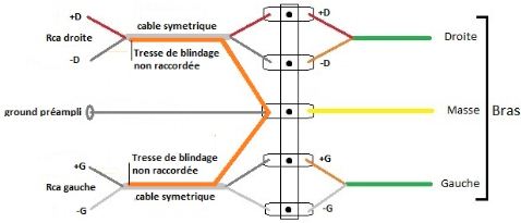

MessagePosté le: Dim 10 Avr - 15:25 (2016)    Sujet du message: PS65 grundig Répondre en citant
Bonjour Pierre
As tu gardé la liaison masse bras/châssis au - modulation canal gauche ?
si oui, vire la et raccorde directement avec un câble spécifique la masse mécanique bras/châssis métallique au ground de ton pré-ampli/ampli
Voici le schéma de raccordement optimum :
MessagePosté le: Dim 10 Avr - 19:52 (2016)    Sujet du message: PS65 grundig Répondre en citant
Pas mieux : il faut chercher prioritairement du côté des câbles de modulation comme indiqué plus haut.

MessagePosté le: Lun 11 Avr - 18:51 (2016)    Sujet du message: PS65 grundig Répondre en citant
Il n'y a pas de masse à connecter sur le connecteur du porte cellule, il ne doit y avoir que:
le câble rouge: + canal droit
le câble vert: - canal droit
le câble blanc: + canal gauche
le câble bleu: - canal gauche
la masse du bras est connectée sous les couteaux, câble jaune d'origine à souder sur la cosse du bas du fut, elle même raccordée à la masse générale bras/châssis sur la barrette à cosses, puis, vers le ground du pré-ampli
