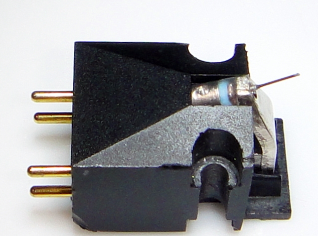

Ok, mais encore!!, qu'as tu fait d'autre pour la rendre meilleure qu'une Koestu Black ?
Voila la mienne, libérée de sa coque plastique sur sa partie avant, bon, pas de quoi se relever la nuit Confused
le plus spectaculaire a été son retipage diamant Micro ridge sur cantilever Boron

MessagePosté le: Jeu 14 Avr - 18:33 (2016)    Sujet du message: Ma L70 façon L77 Répondre en citant
Pas sûr que j'attaquerais ma DL103 au cutter ...
MessagePosté le: Jeu 14 Avr - 18:37 (2016)    Sujet du message: Ma L70 façon L77 Répondre en citant
Il faut des doigts de fée Wink , pour ne pas endommager les micro-cables (des cheveux) des bobines

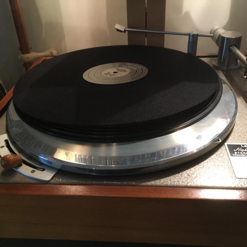

Dans la rubrique, quand c'est beau, ça marche mieux, achetant un lot de pièces Lenco, j'ai eu l'heureuse surprise de trouver dans le colis un plateau bien poli ...par un Anglais qui ne l'était peut-être pas, qui sait ?
Alors, je l'ai monté sur ma presque L77, et voici le résultat :
Je crains de glisser doucement dans les travers audiophiles (mais je me soigne), mais c'est joli, alors ...
Au passage, je reviens sur la forme de ce plateau et des couvre-plateaux Lenco.
Les plateaux lourds sont décaissés autour du centre sur un rayon de 7,5 cm, puis présentent une partie plate sur les 7,8cm suivants.
Le couvre-plateau est lui aussi décaissé sur sa partie centrale sur un rayon de 7cm. Il y a donc une coïncidence entre ces deux décaissements. Je n'imagine pas que ce soit par hasard ; seule la partie gravée du disque est donc en appui sur le couvre-plateau et le plateau.
Qui connait un ingénieur Lenco en retraite et encore vivant ?  Wink

MessagePosté le: Dim 3 Juil - 19:55 (2016)    Sujet du message: Ma L70 façon L77 Répondre en citant
Oui, très joli plateau Okay mais ce levier de vitesses en bois... *muet*
Messages: 3 407
MessagePosté le: Dim 3 Juil - 20:57 (2016)    Sujet du message: Ma L70 façon L77 Répondre en citant
Maaaaaiiis, je l'aime bien ce levier .  Wink
