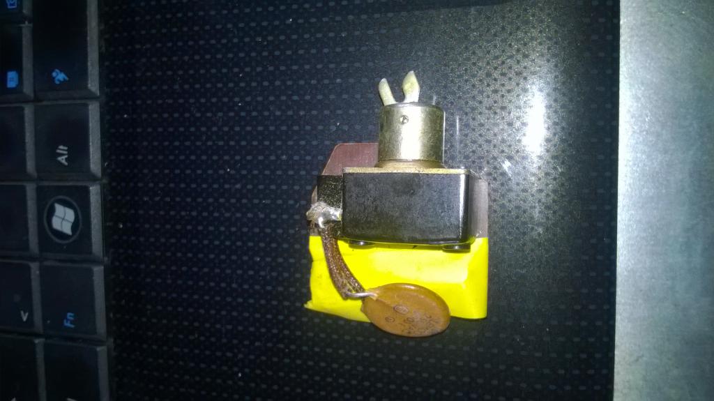

salut c'est celui ci que tu cherche ?

salut Papamano! qu'il est beau ton switch!! Smile
oui c'est bien celui là: je viens de remporter l'enchère pour un autre de ses semblables...il est en cours d'acheminement.

je vous tient juste au courant, j'ai reçu la semaine dernière mon interrupteur, le même que celui de papamano avec la fourche en metal (celui que j'avais avait une fourche en plastique) et ça y est : tout marche!!! Very Happy et rien de cassé!
En revanche j'ai bien passé une heure à trouver le réglage de position: vraiment bizarre comme mécanique
