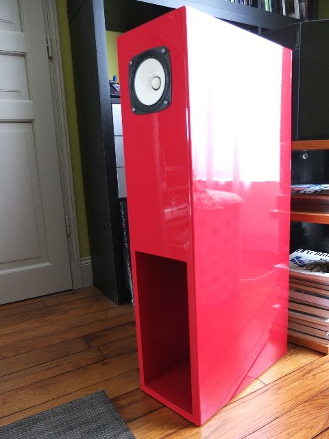

Voilà une "petite" enceinte" qui a tout d'une grande( enfin presque!) Elle est facile a construire et ses performances
sont vraiment surprenantes:
Ce sont des enceintes à pavillon arriere replié; Fostex BK-12m de chez Madisound Speakers, qui utilisent
des HP Fostex 126En.Le site fourni les plans détaillés.Le résultat vaut la peine de quelques heures de boulot,
bien sur, le grave ne lezarde pas les murs et l'aigu est un peu tronqué mais ce qu'elle fait elle le fait tres bien
Les voix et les instruments à cordes sont superbes.Faites tourner les scies!

MessagePosté le: Ven 18 Mar - 08:20 (2016)    Sujet du message: Enceintes FOSTEX Répondre en citant
Par curiosité, Comment es tu passé du bois brut à ce revêtement laqué ? La finition a l'air vraiment nickel.

MessagePosté le: Ven 18 Mar - 09:06 (2016)    Sujet du message: Enceintes FOSTEX Répondre en citant
Bonjour à tous.
Oui, Yann, la finition est pas mal Cool  Mais c'est long et un peu pénible à réaliser. 3 ou 4 couches d'enduit bois qualité extérieur
puis ponçage, 4 couches de laque avec ponçage entre les couches, avant la dernière couche un ponçage à l'eau avec grain 800 et
1000.La dernière couche doit sécher à cœur une semaine,puis ponçage à l'eau grain1200 et lustrage à la ponçeuse orbitale.
Le tout peint au rouleau laqueur.

Messages: 602
MessagePosté le: Sam 19 Mar - 18:45 (2016)    Sujet du message: Enceintes FOSTEX Répondre en citant
Oui,Kolia, de l'huile de coude aussi, et quelques jurons quand la poussière s'en mêle!
Si ça peut inspirer quelqu'un pour peindre ....des socles par exemple,la méthode est
Bien sûr la même.
