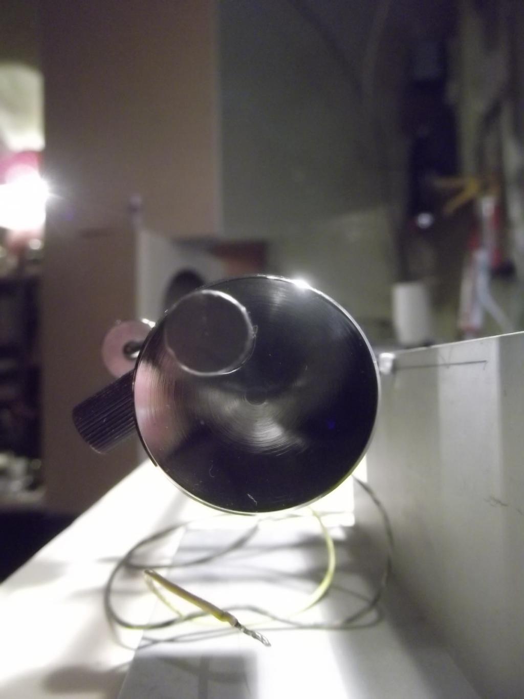

J'en rajoute une couche:
Heureux possesseur de L75/78, voila comment devrait être orienté le contrepoids de votre bas droit d'origine Wink

Bein oui, facile. bravo bravo bravo (et en plus j'ai compris. YYYYEEEEEESSSSSSSSS !
si simple que ça m'agace de ne pas y avoir pensé, mais comme j'ai pris mes distance avec les couteaux ... Wink
Je vais me coucher moins bête
je savais que je pouvais compter sur vous . Merci ! j'adore
Question à 2 balles : avec le bras d'origine et une cellule un peu bateau (surtout si ça tangue ) ça donne quoi ? il est de base proche de l'équilibre ou non ?
On s'en fiche un peu car d'origine l'arrière est découplé très souplement (faut relire, JG !)
Plus sérieusement, pour les perfectionnistes et uniquement pour eux Mr. Green , la position du gros CP se trouve en fait légèrement décalée à l'intérieur par rapport à l'axe pointe / pivot donc ça doit compenser le déséquilibre Very Happy .

Oui mon Bruno mais en quoi le découplage intervient sur le déséquilibre latéral. ?
 No comprendo again 😕
Messages: 3 650
MessagePosté le: Jeu 17 Mar - 12:55 (2016)    Sujet du message: AT 150 MLX Répondre en citant
En fait, d'après les experts de la question, il y a l'équilibre statique et l'équilibre dynamique. Le statique permet d'avoir une pression égale sur les 2 couteaux, intéressant pour une usure équilibrée.
Le dynamique a une influence sur le comportement vibratoire et se détermine selon une ligne pointe/pivot, toujours selon les experts Rolling Eyes, ce qui explique en partie la généralisation des bras droits depuis les années 80's .
Le découplage très souple du bras lenco permet à la partie arrière de "vivre sa propre vie", au niveau vibratoire, relativement indépendante et sans trop d'influence sur la partie avant, sauf peut-être à certaines fréquences.
Certains diront que tout ça est un peu de la sodomie de mouches pour un bras Lenco et ils auront peut-être raison .
Perso, les essais que j'ai effectués - gros contrepoids décalé ou pas, avec ou sans contrepoids de VTF, rigide ou souple - ne m'ont pas permis de déceler quoi que ce soit et le meilleur résultat, à mes oreilles, est obtenu en conservant le découplage et les CP d'origine, y compris sur ma version "droite" customisée.
