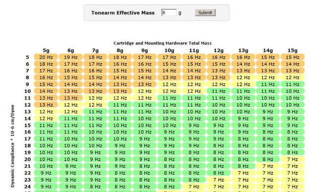

Je suis en réflexion pour changer de cellule, pour mon bras de masse effective 7 à 8 g données constructeur (corrige moi Philippe si nécessaire) le petit tableau qui va bien ; avec un porte cellule de 9 g il va falloir extrapoler un peu mais pour une cellule entre 6 et 9g (soit PC + cellule 15 à 18g) il vaut mieux donc taper dans une compliance entre 10 et 18.
Donc en cherchant bien j'aperçois entre autre l'AT 150 MLX (masse de 8 g compliance égale à15) qui frime avec un diamant sophistiqué, mais tout ça c'est sur le papier. Cette compliance est-elle affichée à la bonne fréquence (10Hz si j'ai bien compris)
Alors que pensez-vous de ce choix du point de vue de l'accord théorique et surtout qui en a fait l'expérience ??
merci de vos retours (et de vos commentaires divers)

L'AT150 MLX a, selon les données du constructeur, une compliance de 10 cu à 100 Hz et de 40 cu en statique, soit en gros entre 16 et 18 cu ramenée à 10 Hz. Sa masse est de 8,3 g.

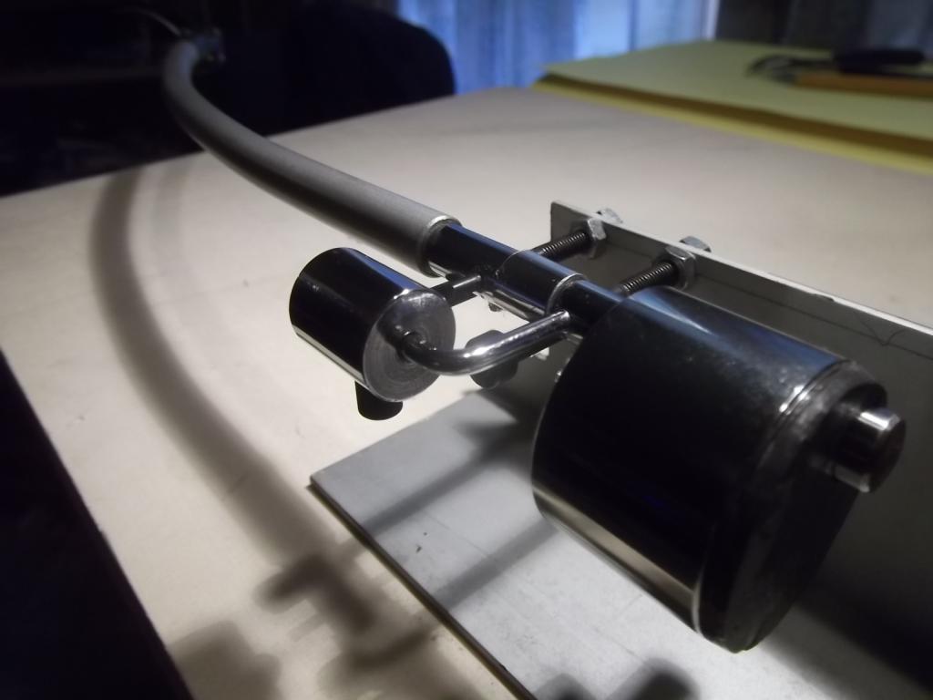

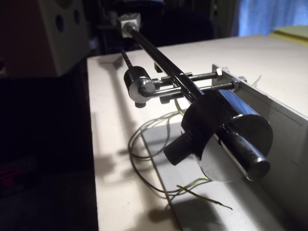

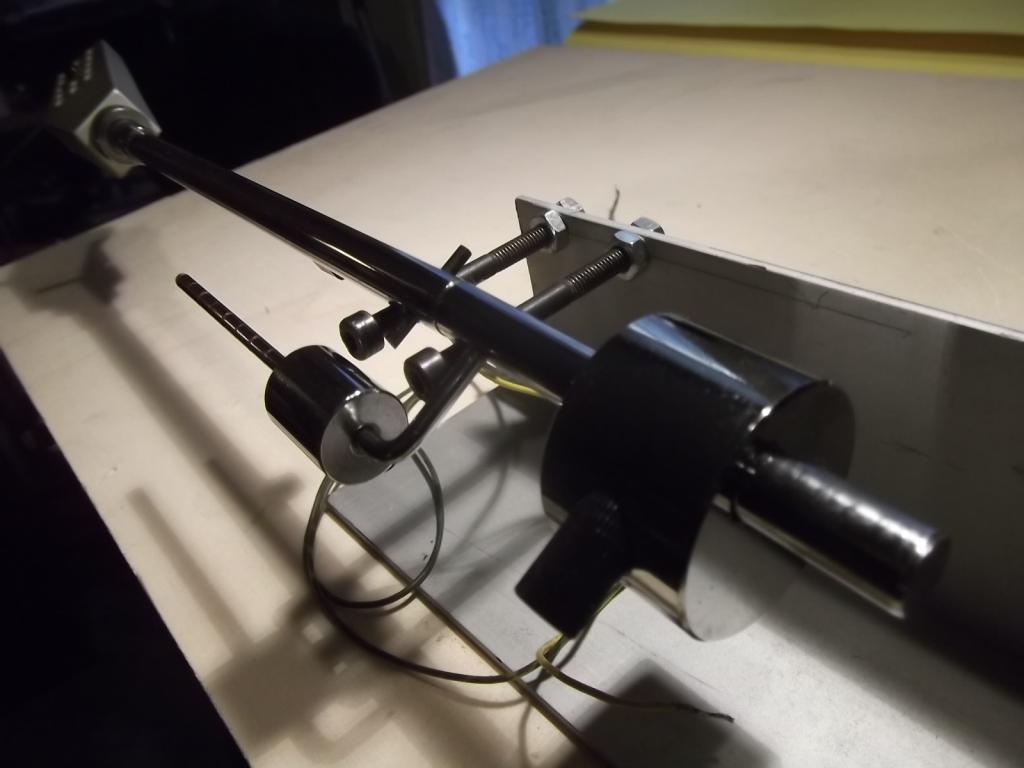

Voila comment se comporte un bras droit de L75 lorsque l'on positionne le contrepoids arrière normalement aligné verticalement comme il se doit Wink la cellule mise en place dans le porte cellule d'origine est la Pickering XV15-625, elle pèse 6.3g
vous remarquerez aisément que les forces d'appui sur les couteaux ne sont pas vraiment équilibrées
voila la rotation qu'il faut appliquer au contre poids arrière pour que les forces d'appui des couteaux soit identiques sur leurs Vblock
Pour le bras que j'ai confectionné à Hervé, bras en S, il faut tourner le contrepoids arrière dans l'autre sens, ce n'est pas son bras sur la photo, mais celui qui équipe la L75 de mon fils Jonas, un 13" Banana; mais le principe est le même, du fait du balourd en porte à faux vers l’intérieur, provoqué par l’excédent de masse du pc + cellule
