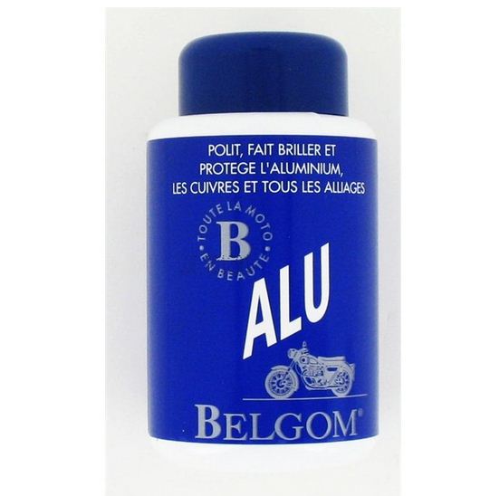

Bonjour
Tu peux utiliser du miror formule argentil ou belgom pour jante alu, tout ça va très bien pour enlever les traces d'oxydation.
Il se peut qu'il en reste mais tu auras un beau plateau.l'huile de coude n'est pas mal aussi  Wink
