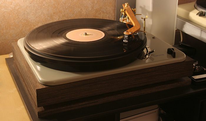

Et voilà ma Gaëlle ! Une B51 acheté à François et offert par ma petite chérie !
Elle a elle aussi subi les modifications réglementaires pour accueillir un plateau lourd. En fait, c'est François qui l'avait déjà modifiée (changement axe et galet, suppression des mécanismes du bras). J'ai ensuite repeint, en noir, le plateau de L75.
Puis je me suis attaqué au gros morceau : le coffrage ! Je suis parti sur du contreplaqué d'okoumé vernis en couleur wengé. J'ai fait en sorte d'avoir un résultat assez discret et en adéquation avec le style de la B51. C'est d'ailleurs cette volonté d'esthétique vintage qui m'a guidé dans le choix du bras TonearmAudio. Sur lequel j'ai remplacé les vis de roulements verticaux et les roulements horizontaux qui s'était imprégné de colle. Ce sont de chouettes bras mais il faut prévoir quelques tweaks pour les faire marcher au mieux Wink !
Une petite photo :
J'ai prévu dans les prochains temps une révision complète du moteur et de l'axe, histoire d'optimiser totalement les performances. Éventuellement, faire ça avec le kit de Joel Wink . Et puis un changement de cellule. Je veux le faire depuis que je l'ai et à chaque fois je craque pour autre chose ! Faut dire que je voudrais aussi changer les cellules de mes deux autres platines... Pas très économique tout ça !
En attendant, et malgré sa vieille cellule, elle marche plutôt bien. Elle possède un swing vraiment incomparable et rivalise sans rougir avec ses deux copines bien plus cotées à l'argus !
P't'etre bien en racheter une de Lenco moi... Et voilà que je me disperse encore, j'arriverai jamais à me racheter des cellules Mr. Green !
Jérôme.

Très belle platine! Okay
Pour ce qui est de la dispersion j'ai le même problème chez moi, je dois acheter un palet presseur Michell depuis longtemps, une petite Denon DL-304 qui me fait de l'oeil, en ce moment j'ai surtout pas mal de truc à faire sur la L78 et cette semaine je craque et je rachètes des enceintes...

Je profite du petit lifting de ma Gaëlle B51 (la platine, pas ma copine hein, elle est parfaite ma copine, non mais) pour mettre une photo à jour et pas la moins prétentieuse !
Pour toutes les explications, par ici : oui oui, par ici.

Magnifique platine !!
Tellement belle qu'elle me fait partir en chasse d'une B51 ou L70 j'adore
