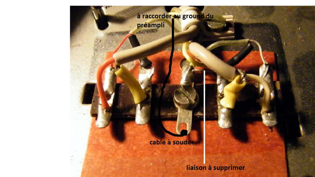

ici tu as un schéma de câblage de bras qui t'éclairera je l'espère pour ta masse de bras
http://lenco.reference.clicforum.fr/t2768-Construction-autour-d-une-L75.htm…
enfin n'importe quel fil électrique de faible section fait l'affaire

Fait l’essai d'éloigner la platine de l'ampli, peut être y a t'il des perturbations liées à l'alim de celui ci
Lorsque je monte un peu le volume de l'ampli , il y a un bruit de fond assez gênant et lorsque je tapote sur le porte cellule  c'est amplifié dans les enceintes,comme un effet de microphone.
Vérifie si le bras est bien connecté à la masse du préampli
Sur la Pickering XV15, l'un des points froids des bobines est relié à la carcasse de la cellule donc à la partie métallique du bras (boucle de masse)
j'ai eu des problèmes avec une platine montée avec cette cellule, il a fallu que je vire cette masse

Bonsoir Hervé
Un tout grand merci pour le partage de ton temps et les conseils pour la mise à  la masse du bras.
Je crois que mes soudures sont correctes mais en fait il y a quand même une rupture de blindage du câble de modulation et la proximité du cordon secteur qui pourraient générer des interférences.
Bon plan pour l'anti-skating,ma fille m'a fait un fil avec un cheveu et ça marche mais je vais utiliser un fil à  coudre comme ça je pourrai lui rendre son cheveu...

Bonsoir Phil34
Merci pour le partage de ton temps et surtout les conseils avisés.
Je suis un membre récent mais j'ai lu attentivement les précieuses informations que tu as publiés tout au long du forum , vraiment super.
Sincèrement Lenco Référence est un encouragement permanent , une communauté de passionnés  compétent
Pour en revenir à  mon souci , je crois que je vais effectivement repartir sur une base saine comme tu le conseilles :
-nouveaux câbles de modulation du boîtier Lenco vers les RCA Neutrick sans interruption.
-je n'ai pas fait une liaison physique de masse pour le bras , en fait je n'ai pas de préampli.,la modulation attaque directement les entrées phono de l'ampli. Scott sur lequel il y a une borne de masse , est-ce bien de cela dont il s'agit?
-je peux ajouter ce fil de masse depuis le boîtier Lenco vers la borne de masse de l'ampli. Mais tu dis également qu'avec une XV15 ça peut poser problème et que tu as dû supprimer cette liaison donc je ne sais pas trop que faire?
Pourrais tu stp me conseiller.

Bonsoir ,
Le problème de bruit de fond est résolu.
Merci à Pil34 pour le diagnostique à distance!
En fait , j'ai constaté que dans le boitier de modulation , il y avait un pontage entre le "-" du canal G et la masse du bras
pour une raison que j'ignore.
Et c'était principalement sur ce canal qu'il y avait du bruit.
J'ai supprimé ce pontage et une nette amélioration était audible
Ensuite j'ai également déconnecté la masse du bars comme le suggérait Phil34, cela a encore améliorer le rapport signal/bruit et surtout je n'ai plus cet effet"micro".
J'ai également réalisé  une liaison entre le petit châssis en alu. avec les prises RCA que j'ai fabriqué et la mise à  la terre de la platine,cela a nettement diminué le souffle de modulation .
Je connecte la L75 sur le préampli. Phono 2 avec atténuation du signal d'entrée sur l'ampli.Scott.,je crois que la XV15 avec pointe D150 génère 8mV beaucoup trop pour l'entrée Phono 1  prévue pour 4,5mV.
A présent c'est le silence jusqu'à 3/4 du volume max. de l'ampli.
Par contre la liaison de masse entre la platine et l'ampli.génère du bruit.
La L75 est tellement silencieuse en modulation qu'à présent j'entends du rumble, ce sera le point suivant à améliorer ,je suis donc dans l'attente de vos conseils

Bonjour André
C'est bien que tu es obtenu une amélioration, mais j'ai un gros doute quant à la suppression de la masse du bras (fil jaune)
Il faut que celui ci soit raccordé à la masse (ground) du préampli du Scott, sous peine d'avoir un gros Buzz
et puis les liaisons modulations

Bonjour André
Bonjour Philippe ,
Merci pour le suivi.
J'ai fais de nombreux essais de mise à la masse et c'est sans  connexion  masse du bras , masse des tresses et liaison vers le préampli que j'obtiens les meilleurs résultats , j'ai écouté au casque  pour m'en assurer.
Par contre j'ai réalisé une liaison du petit châssis RCA vers la masse de la platine.
J'ai  également réalisé des mesures à l'ohmmètre pour m'assurer que je n'avais pas coincé un fil du bras lors du remplacement des v blocks voici les résultats:
entre +g & +D : 2,3 k
entre + & - G : 1,15k
entre - & + D : 1,15k
entre - G et masse platine : 0,1 ohm
entre - D et masse platine : 0,1 ohm
entre +G et masse platine : infini
entre +D et masse platine : infini
Cela  semble cohérent à ton avis?

Est-ce que la masse du bras reliée à la masse du châssis,donc les deux reliées à celle du préamplificateur peuvent poser problème dans certains
cas? Sur ma première L75 j'avais remplacer la vis de fixation de la barrette par une en nylon sur un conseil de  Mazzoni.Et c'est le silence complet.
Voilà, c'était juste pour y mettre mon grain de sel Wink

Les 2,3 kOhms entre +G et +D sont curieux : les deux canaux étant indépendants depuis la cellule, on devrait trouver là un infini ... Sauf si un des canaux est relié à la masse, comme sur les SHure.
Il faut être méticuleux et rigoureux et dessiner le schéma équivalent des points chauds et des masses, en s'aidant des mesures à l'ohmmètre afin d'y voir plus clair.
Une fois cela fait, on peut chasser les boucles de masses et les mauvais isolements.
