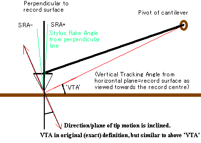

Le 15 fait référence à l'angle du burin, la mode est ensuite passée au 20
Cela correspond-il également à l'angle VTA ?
Oui. De 15° au départ il est progressivement passé à 20° vers la fin des 70's mais il n'y avait pas de règle et les deux angles se sont cotoyés, avec d'autres, assez longtemps. Il pourrait y avoir des variations de 10° d'un disque à l'autre, paraît-il. Un vrai foutoir, quoi . Et comme ce n'est jamais indiqué sur les disques Mr. Green il ne faut pas trop se prendre la tête avec le fameux réglage "fin" du VTA, amha . Les constructeurs de cellules appliquent généralement un angle d'une valeur moyenne kivabien quand le dessus de la cellule est à l'horizontale et basta.
Mais on peut essayer de le régler au 1/10ème de degré si on veut : il se dit que certains entendraient la différence bravo .

La VTA c'est un angle déterminé à partit du stylet le point de pivot, précisément et la pointe du diamant ou le point équivalent sur la surface du disque, pour faire simple. La changer (en faisant varier la vtf ou l'horizontalité du bras) revient a modifier l'angle d'attaque du diamant.
 quelques liens :
http://www.theanalogdept.com/adjusting_vta.htm
http://www.soundfountain.com/amb/ttadjust.html
