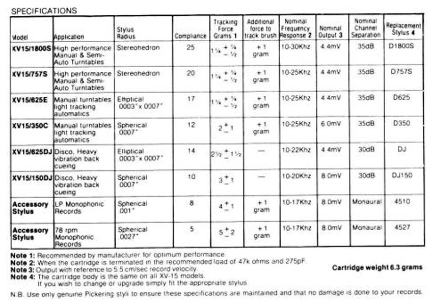

Voici ce qu’indiquais le constructeur (excusez pour la qualité moyenne du document, mais il vient e loin
Comme on peut le lire, le 150 et préconisé a 3g (+ ou - 1) ca signifie que la VTF normale, qui garantie, avec un bras correctement réglé la VTF, ce n'est pas 4 mais 3. Une variation de la VTF compense soit un réglage défectueux de hauteur, soit une usure remarquable du diamant.

Un tout grand merci pour vos recherches et les précieuses infos.dont je vais bien sûr tenir compte .
Le tableau est évidemment une super source d'infos.pour les réglages
Y a plus qu'à acheter un nouveau diamant et mettre les infos. en pratique

Merci Gribb pour les précisions et les corrections
Oui, XV 15, je suis un gros feignant, pas la force de trouver la touche X, je te dis pas pour le point G Mr. Green
les V15 Pick. sont des MM ( comme les Shure V15 Smile )
Le 15 fait référence à l'angle du burin, la mode est ensuite passée au 20
XV 15 = Stanton 680 ou 681 ... plus facile pour trouver des diamants
Je veux bien Bruno, mais l'AS est sensé équilibrer l'appui du diamant sur les deux flancs du sillon donc compensation de la force centripète (c'est du moins la définitions que j'ai régulièrement rencontrée) . De toute façon ce que tu décris évoque bien un appui sur un des flancs du sillon. Et le but est d'avoir un contact quasi équivalent avec les 2 flancs pour : meilleure lecture, moins de distorsion, usure symétrique etc. etc.
Et l'AS ne peut rien faire d'autre que créer une force centrifuge.
On intégrera que dans l'absolu il faut que la résistance à la rotation de l'axe vertical du bras est nul (ce qui ne doit pas arriver souvent Rolling Eyes )
Le diamant suit le sillon avec un équilibre aussi bon que possible, et pour qu'il en sorte il faut une force très importante (dans la relativité a accorder au système) genre AS de fou ou blocage du bras ou système platine trop éloigné de l'horizontale
