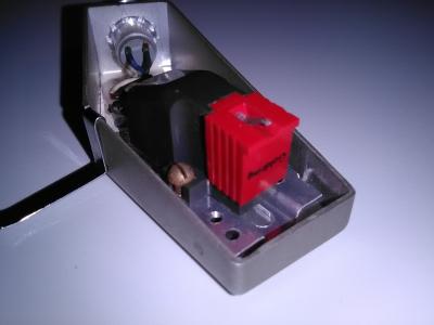

Voilà ce qu'il y a dessus, je suppose que c'est l'origine? (Goldring)
Messages: 3 847
MessagePosté le: Dim 31 Jan - 18:18 (2016)    Sujet du message: Cellule & pointe L78? Répondre en citant
Oui, pas une mauvaise cellule mais il risque d'être difficile de lui trouver un stylet original Rolling Eyes
