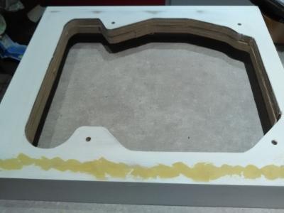

Socle collé ce matin, pour allourdir un rien le socle, j'ai retrouvé un sac d'un Kg de plots à scellés en plomb.
Ca prend pas de place et bien lourd évidemment.
Faut juste que je trouve un contenant et le fixé sur le chassis quand il sera terminé.

Je ne suis pas certain qu'il faille rechercher du poids à tous prix : c'est plutôt une conséquence d'un socle massif, pas la cause. Le but recherché est d'abord la rigidité puis l'inertie aux résonances, amha, d'où l'intérêt de bien soigner/ouvrager la deuxième "couche" qui doit porter sous le châssis.

Ok, la rigidité je pense que je l'aurai au final (ferai une photo) avec des traverses reliant les plinthes AV & AR , mais comme je fais un socle assez simple je pensais augmenter la stabilité du dit socle "artificiellement" avec un poids supplémentaire.

Augmenter la masse abaisse la fréquence de résonance mais ne la supprime pas.
Mais tu peux essayer. Wink
