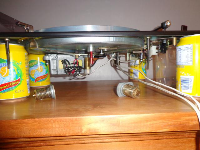

Bon, tu as eu quelques pistes : réutiliser les 4 positions des tiges filetées des suspensions à ressort et les 2 fixations de rétention du châssis sur le socle = 6 points de fixation.
Le reste n'est qu'affaire de bon sens ...

Ok, je vais vers le fait de reprendre les endroits de fixations des ressorts pour fixer le pourtour alors sur socle ouvert.

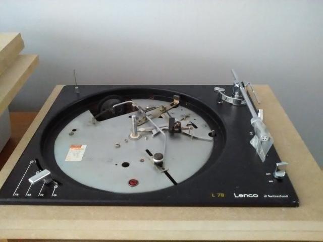

Bon, j'ai acheter pour 10 boules de bois pour essayer un truc.
Si c'est concluant, je ferais ça dans un autre bois ou autre chose.....on verra

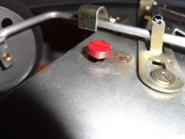

Bon, ce matin démontage et surprise, les deux vis qui tiennent le moteur bien désserrées!
Passage au Brico du coin pour faire découper un panneau (18 mm)

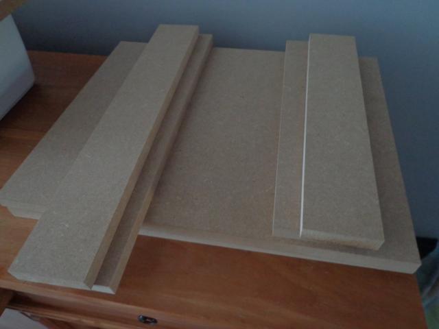

Donc, pas l'envie (ni la capacité tête + matériel) de faire un socle de fou mais bien quelque chose de stable (platine fixée), d'un rien plus grand et un rien aussi de poids en plus et tout ça pour pas trop cher   Laughing
En pesant les éléments, je devrait gagner 2 kg sur le socle (c'est pas énorme mais ce sera pas trop massif et en plus il y aura des petits pieds réglables).
