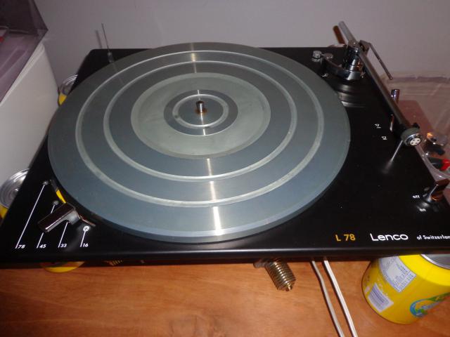

Tiens, j'ai ceci sur "the machine", sur la baie "goldring",cà sert à quoi?
Messages: 4 034
MessagePosté le: Sam 23 Jan - 11:59 (2016)    Sujet du message: Projet L78 + socle Répondre en citant
Cet objet sert à installer le "lenco clean", un bras nettoyant avec lecture humide.
Les Goldring-Lenco étaient des Lenco rebadgées par Goldring pour le marché anglo-saxon. Ce sont les mêmes et ce qui va sur les GL va sur les L. Smile

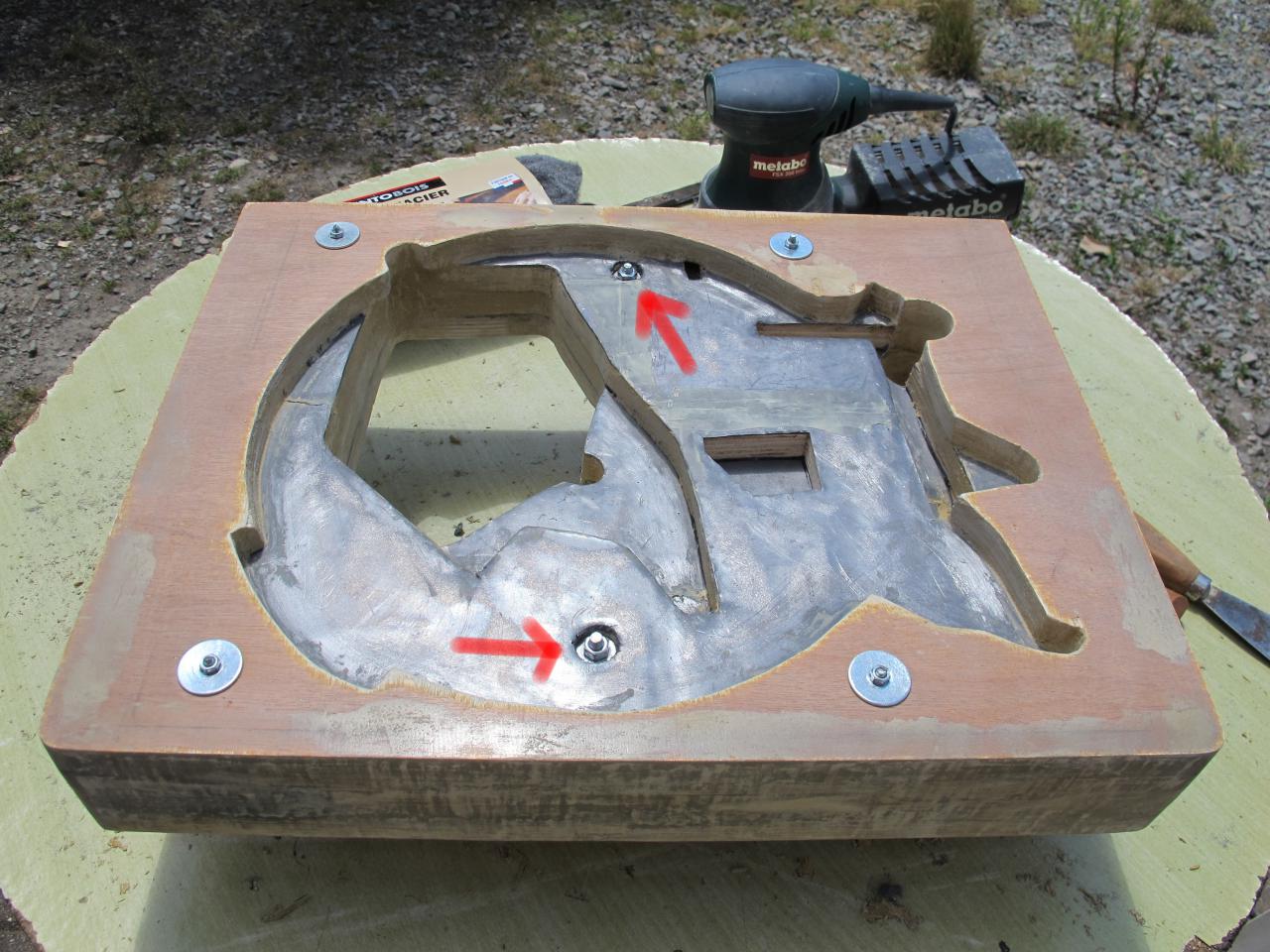

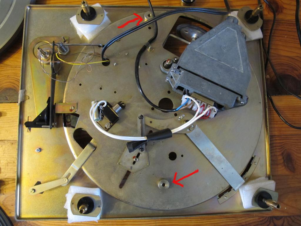

EDIT : Fabrice, ta lenco possède les deux fixations du châssis propres à certaines séries, que tu peux utiliser pour faire reposer et fixer le châssis au socle, que celui-ci soit "ouvert" ou pas. Attention toutefois à ne jamais forcer au point d'en déformer la plaque, et à ce que le châssis soit bien en contact sur le socle, sur tous les points de fixations socle/châssis.
Un exemple de socle "plein" utilisant ces deux fixations pour solidariser l'ensemble :

Le poids ne fera pas un système stable ou rigide., mais en fait tu sera proche d'un montage d'origine ou il y a suspension et plinthe ou socle légers.
Pourquoi, les fixations des plaques du socle ne prennent pas directement par les 6 points déjà existants dans le châssis en tôle ? tu maintiens et tu solidarises en une seule opération.
