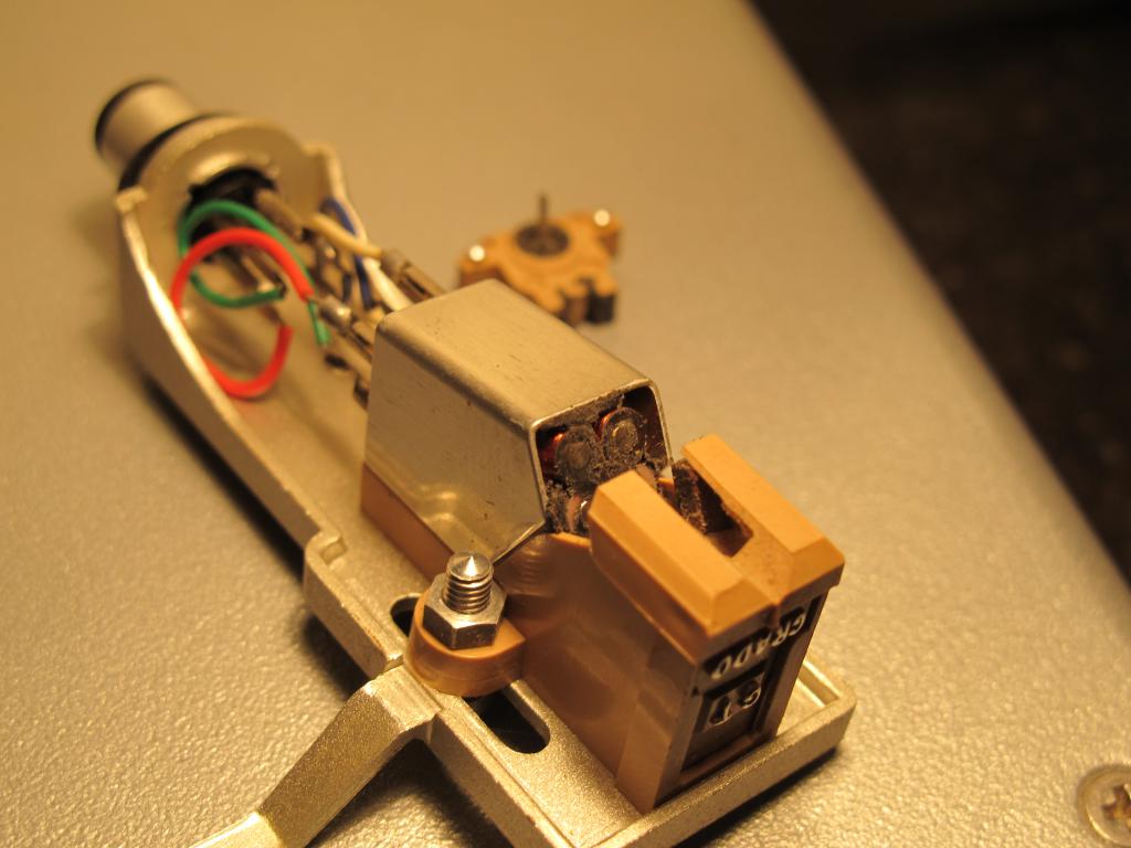

J'aurais souhaité avoir vos suggestions quant aux produit et ustensile à utiliser pour le nettoyage d'une grado que j'ai récupérée :
Ah les méfaits du tabac !

Perso, j'irais avec précaution - déjà que les Grado sont pointilleuses Rolling Eyes - et je nettoierais uniquement les plots circulaires aux extrémités des bobines avec un peu d'alcool sur un coton tige. Ne pas enlever le mastic au fond du logement du stylet.

Le pb des grado, c'est qu'il ne faut SURTOUT PAS les nettoyer,
la pâte plus ou moins lubrifiante est indispensable au bon fonctionnement de ces cellules et je ne sais pas par quoi il faut la remplacer.
Il doit y avoir un site maison Grado

Je trouvais bizarre cet amas graisseux, c'est pour ça que j'ai posé la question.
Et j'ai bien fait whew
M'en vais quérir plus d'info sur cette cellule qui m'intrigue, même si je ne me fais guère d'illusions.

La Grado GT doit avoir au moins quelques plusieurs dizaines d'années.
Pas évident de trouver un stylet de remplacement, même chez crado dingo
Sur Audiokarma, ils en parlent comme l'équivalent de 1980 de la black actuelle, donc entrée de gamme

Il semblerait (toujours audiokarma) qu'elle puisse supporter l'équipage de la black, mais est-ce raisonnable ? Rolling Eyes

Oui et les stylets des Prestige actuelles (black à Gold) doivent se monter sur les GT, GTE, G, F qui sont quasi-identiques.
J'ai utilisé quelques temps cette cellule, au début des 80's, et elle ne m'a pas laissé un souvenir impérissable. Pas désagréable mais manquait de définition, un IGD non négligeable en fins de faces et un léger "hum", par moments. La pointe n'a pas fait long feu et je n'ai pas persévéré avec elle.

Ceci dit, certains aiment bien mais il faut être sûr que le bras lui convienne et qu'elle ne ronflera pas sur ta platine.

Pour la comptabilité  des diamants de Grado, si les 4 de base sont interchangeables entre elles,  mais
je crois que ce n'est pas le cas pour la silver et la gold (différence de conception des cellules)
mais silver et gold sont compatibles
Donc pas d'un grade de la black à la gold.
