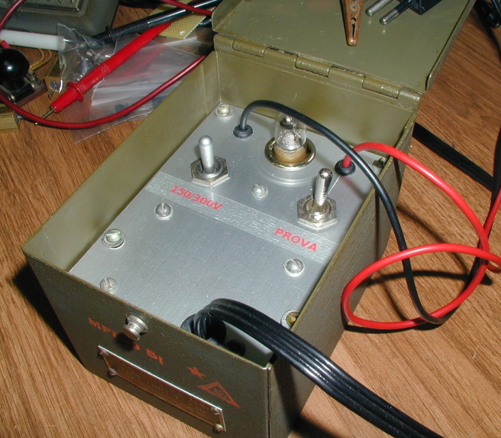

L'appareil ouvert..

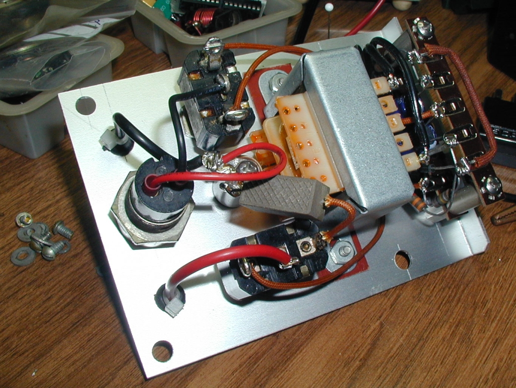

..et ses tripes

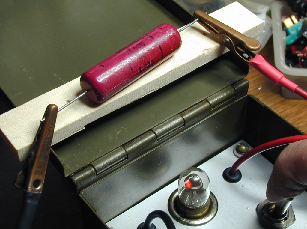

Bien, allons a voir son usage:
- choisir la tension la plus approprié
- appuyer sur le bouton 'prova'
- si la lampe s'allume et depuis s'eteint (après un certain temps selon le valeur du condensateur), bien vous avez de la veine, le cap c'est bon.
- si la lampe reste allumé le cap est pourri, prêt pour la poubelle.
- si la lampe commnce à clignoter, il y a une petite fuite de courant... l'employer, ça depend de le circuit.
Ceci c'est mauvais...    Crying or Very sad

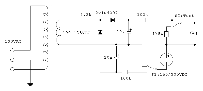

Et, pour les amants du fer a souder, le schéma
