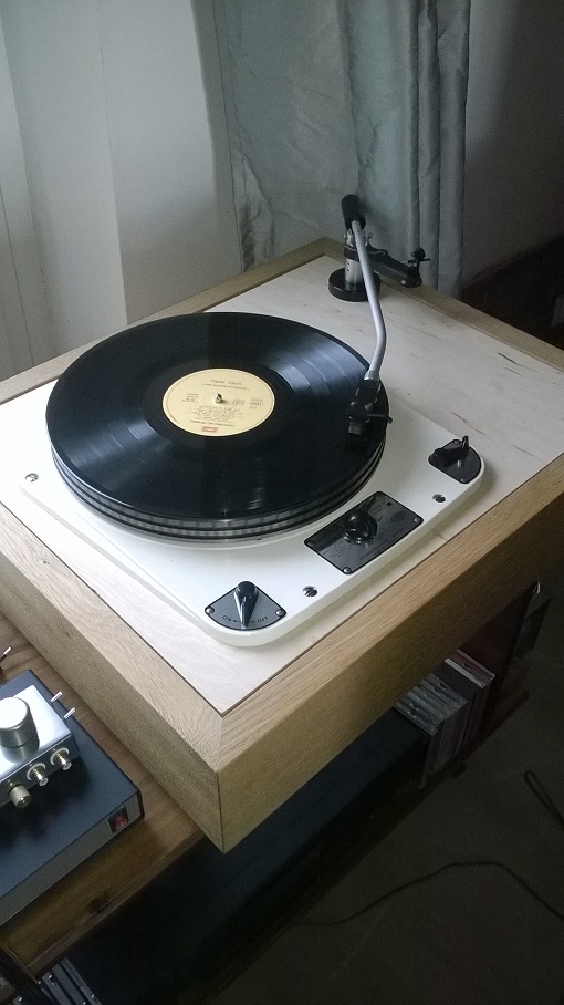

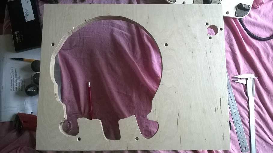

la fabrication du socle définitif risque de prendre beaucoup de temps .Donc j'ai ressortis le socle de la 401 , acheté une planche de contreplaqué de bouleau et au boulot .....
ma biscotte tu passe quand tu veux hats off

MessagePosté le: Mer 4 Mai - 20:03 (2016)    Sujet du message: La Garrard 301 de Papamano Répondre en citant
Même si ce n'est pas le socle final, c'est déjà superbe. bravo

MessagePosté le: Mer 4 Mai - 20:21 (2016)    Sujet du message: La Garrard 301 de Papamano Répondre en citant
Du super bouleau boulot  Wink  !

Bonsoir Sylvain.
Ça va être bien. J'imagine que cette mise en place provisoire est faite pour pouvoir l'écouter, alors qu'est ce que ça donne?

Ah !!!! la 301  Shocked superbe, Sylvain, quel est le bras monté dessus ?

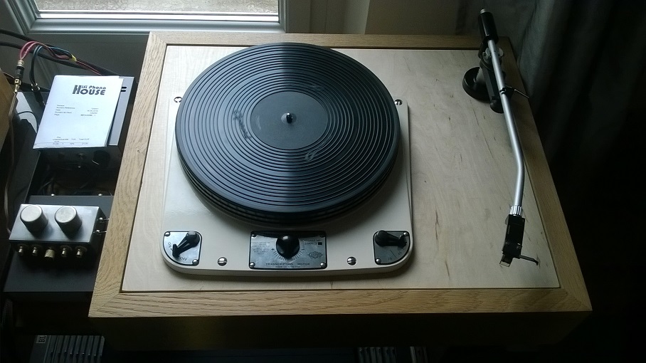

je ne l'ai pas écouté beaucoup (j'expliquerais pourquoi) , mais comme je disais à mon JG " c'est comme une L75 avec du rumble autour"
j'ai eu un soucis avec mon bras j'explique ...
c'est un Linn Basic LV V qui a été passé en 12" par un pro , longueur effective   321.651, distance d'instalation 309 , angle offset 16,889° , hors l'angle n'était pas parfait , donc avec l'aide du protractor édité avec cet outil : http://www.sendspace.com/file/f81uoq
j' entreprend de tordre le bras trop fort! et forcement je casse au niveau de la connection SME
je suis en train de réparé et d'apporter en même temps quelque modification esthétique
