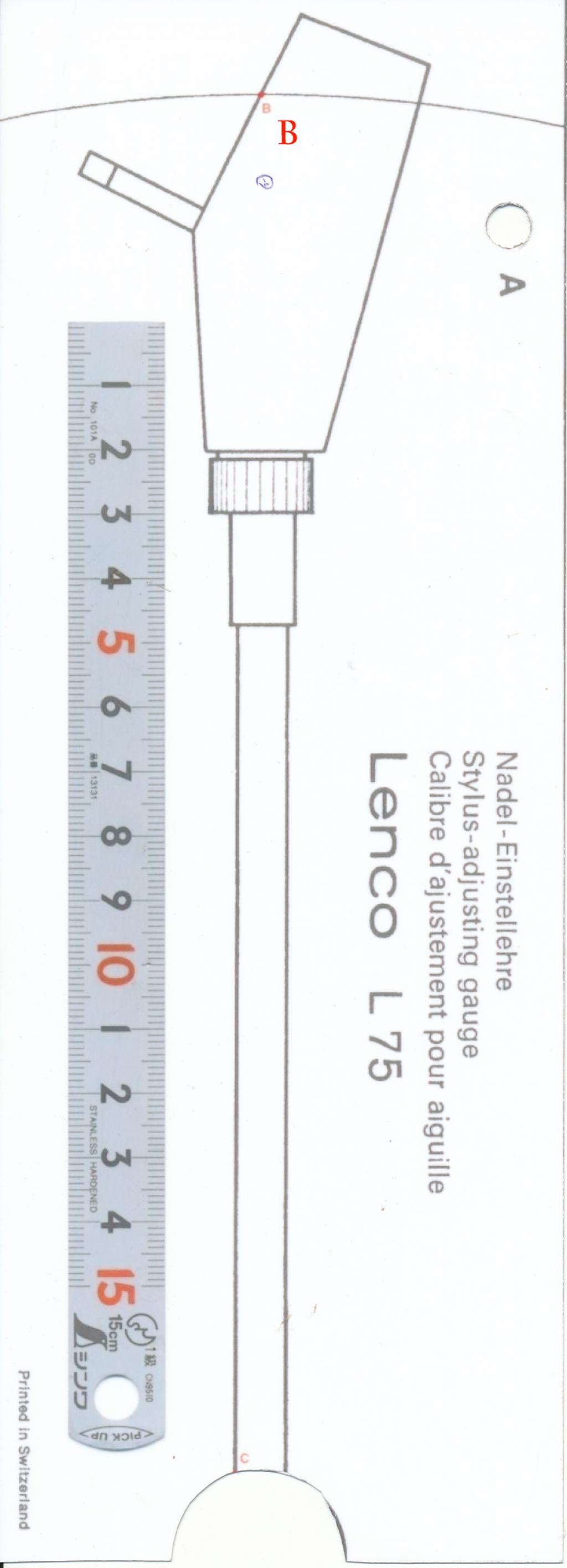

Pour ma part, je recherche le gabarit d'origine pour la détermination exacte de la position de l'aiguille du pickup, si quelqu'un a encore ce trésor quelque part il fera un heureux. En effet depuis que j'ai changé le bras de ma platine je n'ai jamais vérifié ce point important, cela dit à l'écoute je n'ai jamais rien décelé d'anormal. Mais une petite vérification pourrait apporter un plus donc...

Quel est le bras que tu as monté sur ta L78 ?
si c'est le bras d'origine, tu as ces protractors qui pourront t'aider :
http://lenco.reference.clicforum.fr/t3001-Protractor-Baewald-Lofgren-A-bras…
http://lenco.reference.clicforum.fr/t1228-Protractor-L75-78.htm
si c'est un bras Jelco pour la L78S le voici:
http://lenco.reference.clicforum.fr/t3103-Bras-Lenco-L75-78S.htm

Je te remercie pour les liens, je connaissais celui de Dr Lenco que j'ai enregistré, cependant impossible de l'imprimer à la taille réelle et comme il n'a pas mentionné le pourcentage d'échelle ça ne facilite rien.
Alors je vais me reporter sur tes deux protractors et je ferai un test avec les deux pour, comme toi déterminer celui qui me donnera le meilleur rendu sonore.

le protractor d'origine 75 78 avec le bras droit c'est ça, tout simplement. (la pointe du diam doit tomber sur B)
MessagePosté le: Lun 4 Jan - 13:10 (2016)    Sujet du message: Manuel utilisateur Lenco L78 Répondre en citant
Petite précision, le diamant doit tomber sur l'arc de cercle passant par le point B Wink

Merci aussi pour la petite précision de Philippe concernant le pointage du diamant sur l'arc de cercle.
Pour ce qui concerne le protractor L75 78 du Dr Lenco et reposté par JGN, j'ai pu trouver la bonne échelle afin de l'imprimer avec office draw.
J'ai procédé comme suit:
1- j'ai téléchargé l'image via le site
2- j'ai enregistré l'image dans un dossier sur mon disque dur
3- j'ai imprimé l'image brute de décoffrage sous office draw
4- j'ai comparé la graduation du réglet avec une règle sur 10 cm et j'ai trouvé une différence de 0.5 cm de plus que la réalité (soit un coef de 1,05)
5- j'ai repris office draw et importé l'image et dans le menu position et taille, hauteur j'ai trouvé la valeur de 27,70 cm
6- Pour mettre à l'échelle 1/1 j'ai donc divisé 27,70 par 1,05 = 26,38....
7- j'applique dans position taille hauteur le résultat trouvé (26,38 cm plus case proportionnel cochée) et imprimer
8- Euréka le dessin est maintenant à l'échelle à 2/10ème près
Il ne me reste plus qu'à coller l'impression sur un bristol et m'en servir.
