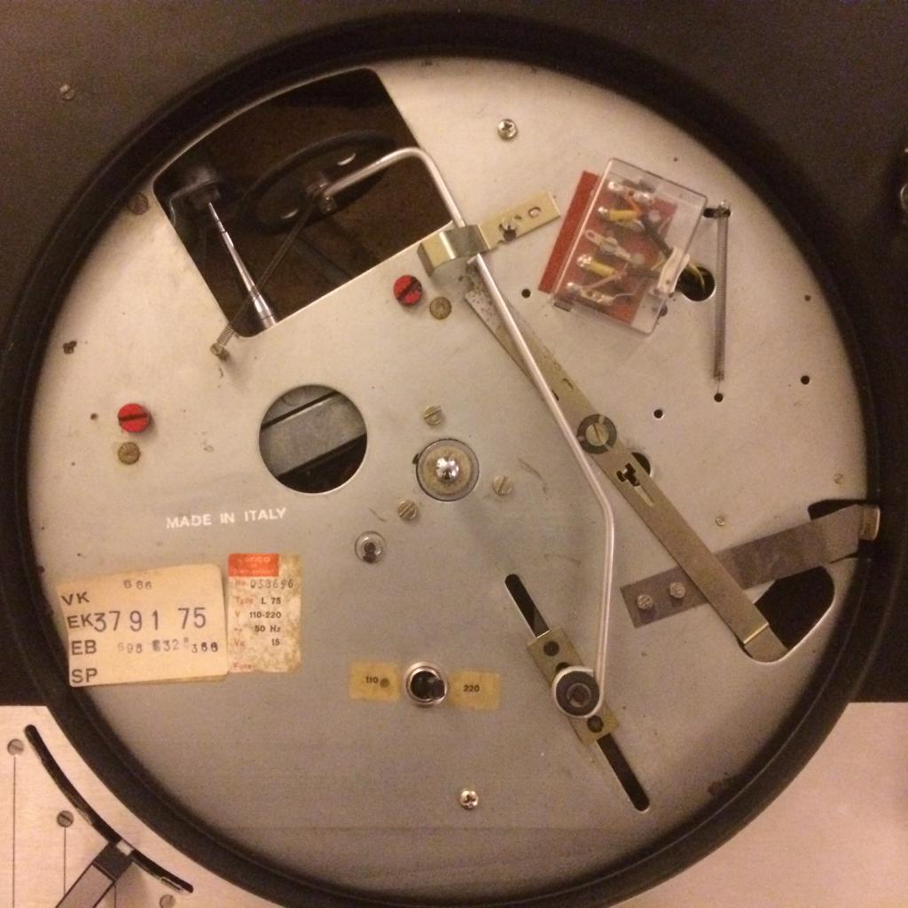

Ma première question; est-ce normal que le moteur ait un ronflement? régulier, mais ce n'est pas le silence du moteur de mes thorens.

Pour ce bruit de moteur indigne d'une Lenco à galet, commence par lire la Lencopédia qui te dira qu'il faut retirer le plateau (un coup sec avec un manche de tournevis sur l'axe du plateau) et desserrer les deux vis qui brident le moteur (il s'agit bien des deux vis à tête rouge au-dessus et de part et d'autre du moteur).

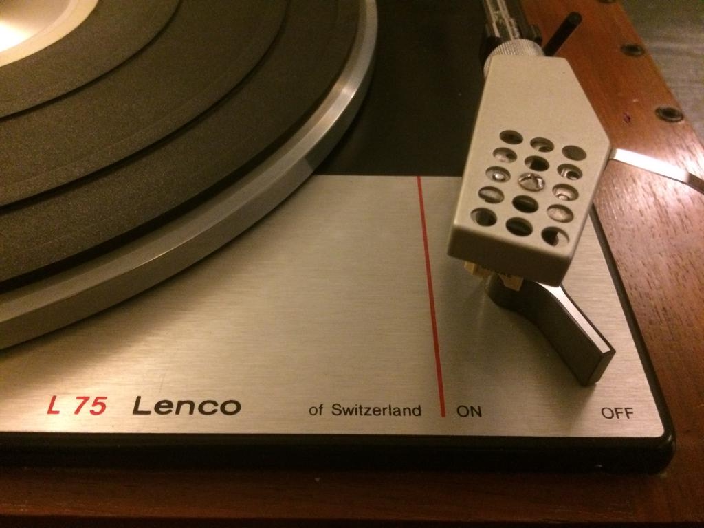

Et voilà les premières photos de ma première Lenco:
Juste pour dire que c'est possible d'envoyer une Lenco par la poste, si c'est BIEN BIEN emballé, ce qui était le cas et ça fait plaisir un vendeur qui se donne du mal pour l'emballage Okay
En bon état global, pas de capot mais c'était annoncé, une Made In Italy (j'essayais au début de concentrer mes recherches sur une Made in Switzerland, mais elles sont plus rares et puis pour débuter et restaurer...)

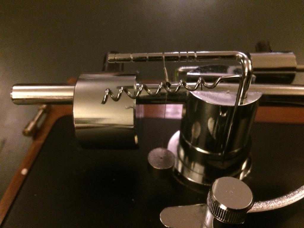

Un effet classique de l'âge, l'arrière du bras qui s'affaisse (la solution est dans le Lencopedia, merci), à rafistoler, mais je vais d'abord commander des V-Blocks avant de tout démonter (il y a beaucoup de jeu du bras, et ils doivent être à changer). Aucune trace de corrosion sur le bras, pas de piqueté... Un seul poids livré pour l'antiskating.

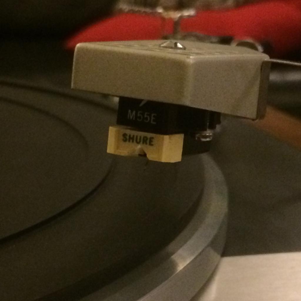

Le diamant est tordu, donc à changer. Un conseil, de cellule pour ce bras? (Je n'ai pas encore tout lu sur le forum...)
Un petit peu plus de corrosion, une fois le plateau enlevé. Merci pour le conseil, j'ai dévissé les vis rouges et le moteur est silencieux. Le plateau ne démarre toujours pas tout seul, il va falloir régler le galet à 45°par rapport à l'axe d'entraînement du moteur, si j'ai bien compris (après avoir bien sûr tout nettoyer), mais je vais d'abord bien lire le forum.

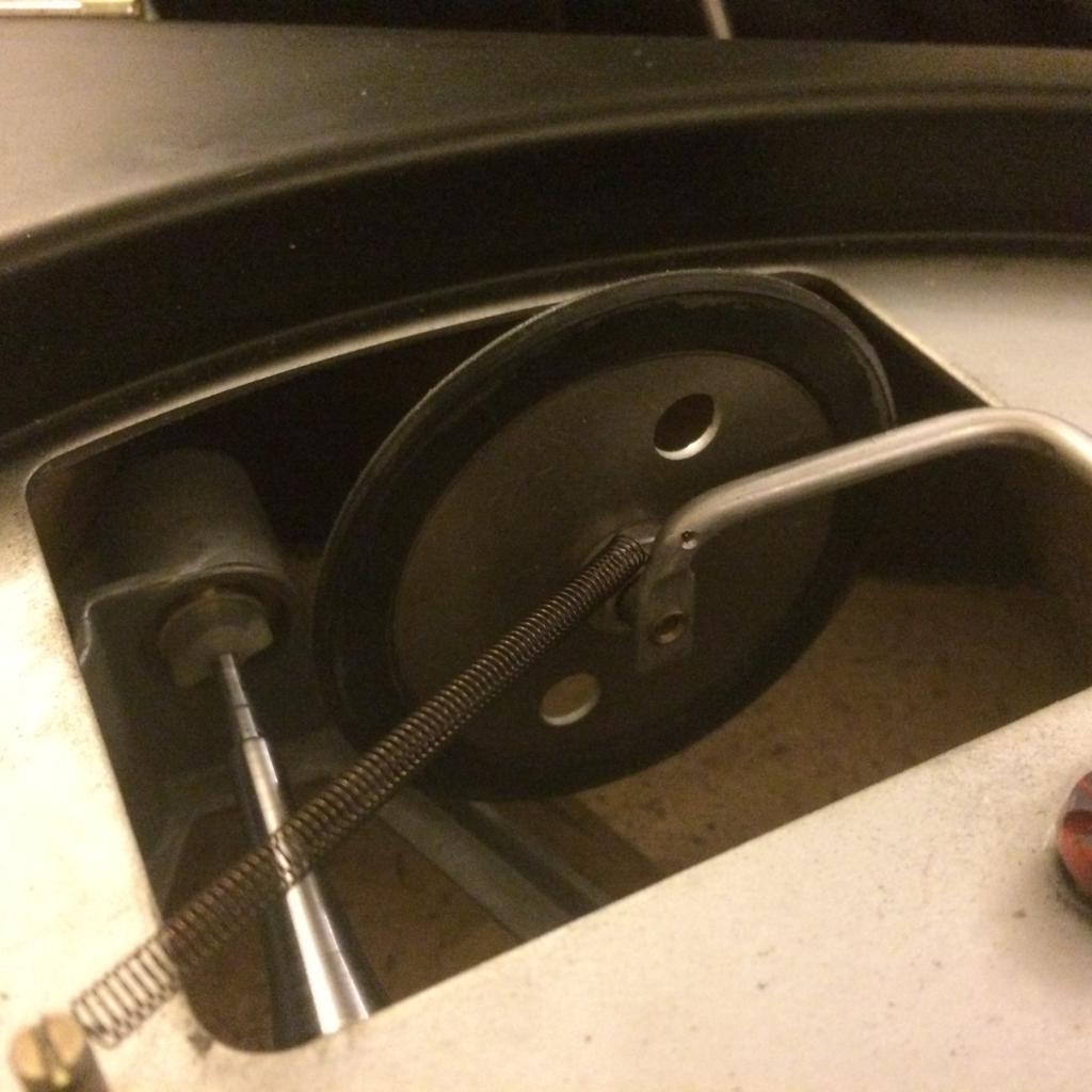

Le caoutchouc ne présente pas de méplat (pas de traces de caoutchouc sur la face interne du plateau), c'est un métal, donc bonne surprise (les utilisateurs tendent à favoriser le 5 trous? car plus léger? Oui je sais je n'ai pas tout lu, la réponse est certainement caché dans le forum... Embarassed

En voyant le galet je me dis qu'elle n'a pas dû beaucoup tourner ! Et c'est très bien...

Cinq ou deux trous, les galets possèdent les mêmes caractéristiques.
Je ne crois pas non plus qu'il y ait de différences entre les "made in" et les "of"...

Avant toute utilisation ou tentative de "réparation", je peux te suggérer de nettoyer et de lubrifier les paliers du moteur, du plateau et du galet, ainsi que nettoyer à l'eau savonneuse le pneu du galet, et le dessous du plateau à l'acétone. Tout ce qui tourne et frotte doit passer par l'étape "nettoyage et/ou lubrification".
Durée : 1 à 2 heures.

Pour la cellule je m'orienterais plutôt vers un adaptable Jico (shure m55) pour commencer.

pas de différences de qualité

Pour la cellule, c'est le stylet qui est tordu, pas le diamant Mr. Green

Ce bras me semble en bon état : il est normal qu'il y ait un léger fléchissement de la partie souple avec le poids du contrepoids. Il ne semble pas nécessaire de procéder au raidissement de la partie arrière, amha, le montage souple ayant son utilité.
Le démarrage fonctionnera peut-être très bien après un simple nettoyage du pneu de galet (à l'alcool).
Et oui, les Lenco "made in Italie" sont aussi bien que les suissesses : c'est le même constructeur qui avait délocalisé (déjà ! Rolling Eyes ).
Pour ta cellule Shure M55, tu peux lui offrir un stylet N55 ou N44 (G, 7 ou E) ou la remplacer par autre chose comme une AT100E, une AT95, ou autre cellule selon tes goûts et ton budget.

Dans cette opération il s'agit plutôt de retendre la partie arrière. Pas la raidir.
En procédant bien il est possible de conserver la souplesse.

Dans cette opération il s'agit plutôt de retendre la partie arrière. Pas la raidir. En procédant bien il est possible de conserver la souplesse.:
Ca dépend, certains choisissent le raidissement total qui pourrait être plus adapté à certaines cellules très raides, genre DL103 Question .
Mais dans le cas du bras de notre ami Jacques je pense que la suspension est encore bien vaillante au regard de la photo, sauf s'il a envie de s'emmerd.. s'amuser à démonter le bras avec les risques inhérents à l'opération Mr. Green . A lui de voir.
Même avis : à moins que la photo ne soit trompeuse, ce fléchissement de l'arrière du bras est très léger et ne me semble pas anormal. Il était nettement bien plus prononcé sur la mienne. Ne pas oublier que même s'il est faible lorsqu'on s'y prend bien, il y a toujours un risque de décrocher le câble à l'intérieur en mettant les deux parties du bras en tension pour remédier au fléchissement. Dans le cas d'un fléchissement léger comme sur ta platine, insérer du fil ou autre chose pourrait donner une tension excessive sur le câble, ce qui n'est pas souhaitable.

Effectivement je trouve que l'arrière du bras est un peu plus affaissé en vrai que sur la photo, mais je vais vous écouter, d'abord des essais avant de le bricoler et peut-être le raidir; ce n'est peut-être effectivement pas très utile et même contre-productif?  (mais je ne comprends pas encore très bien l'avantage d'avoir une souplesse au niveau du contre-poids, je ne connais pas d'autres bras avec ce "principe") Connaissez-vous la masse effective du bras?

@JGN, c'est dans Lencopedia-technique-Explication du système d'entrainement- qu'il est bien expliqué que si le galet est en contact au-dessus de la ligne de 45° avec l'axe du moteur, alors le plateau ne sera pas entrainé. Le réglage se faisant en "jouant sur la hauteur des ressorts du nez du moteur" (je ne suis pas encore allé voir sous les robes de la belle... )
La masse effective du bras Lenco est d'au moins 20 g (on lit parfois 23 g) ce qui n'est pas des plus légers ! Donc plutôt adapté à des cellules à faible ou moyenne compliance quoiqu'il fonctionne finalement assez bien avec des cellules de compliance supérieure ou égale à 20, peut-être grâce à son contrepoids découplé. Il y a beaucoup de bras à contrepoids découplé (souple) mais le Lenco est un des plus souples. C'est un excellent filtre contre les vibrations basses fréquences provenant du châssis ou du socle. Perso je préfère le laisser souple mais ça dépend de la cellule associée.
Si tu as une OM10 tu peux la monter sans la petite masselotte métallique ce qui diminuera la masse effective de l'ensemble bras-cellule.

Je pense que trop d'affaissement supprime l'effet de découplage attendu, si on l'attend, mais aussi, attention à ne pas rompre le systeme.
J'éviterais de virer la petite masse de réglage car elle participe à l'équilibrage latéral du bras (pesées ou poussées identiques sur les 2 couteaux)
Tu la mets le plus en arrière (système le plus rigide) ou tu la centres  par rapport à l'axe des couteaux effet associé à la masse dynamique minimum?
