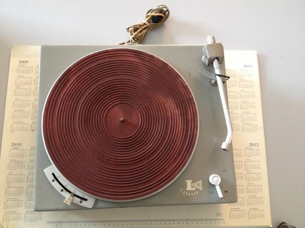

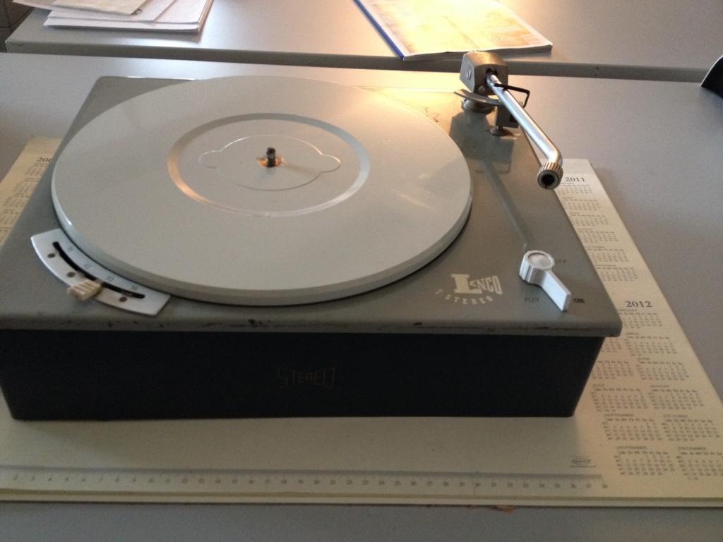

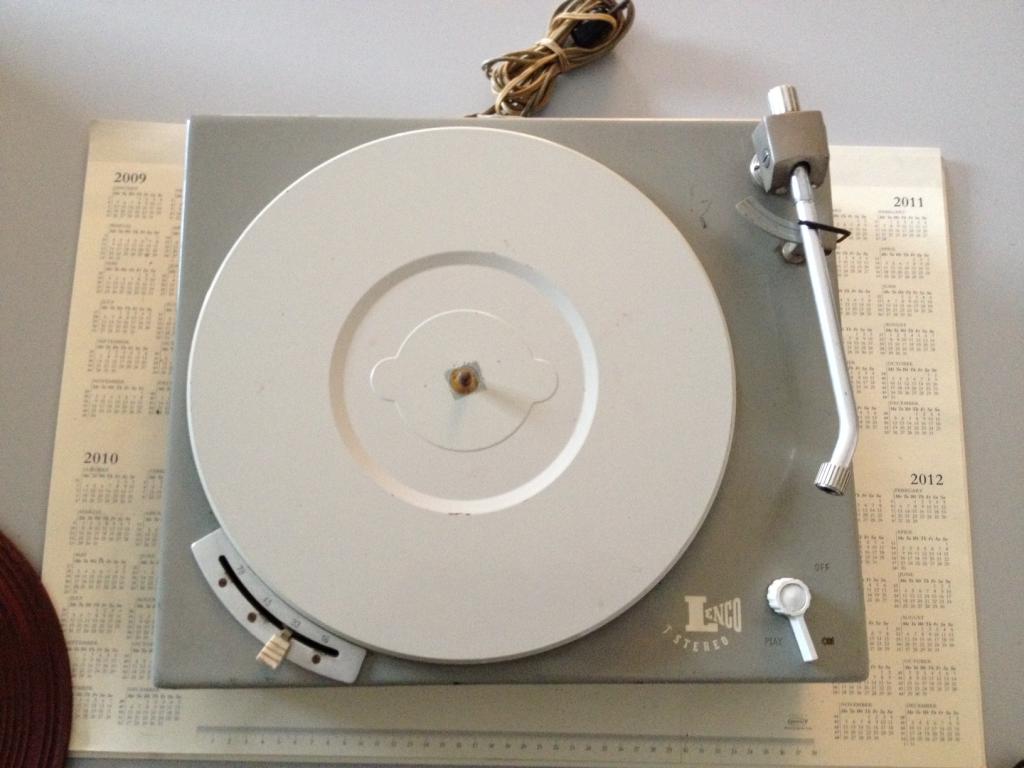

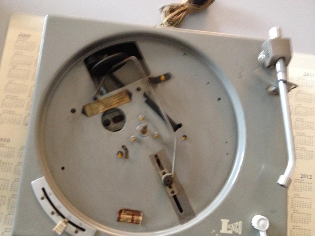

je viens de récupérer ce midi une L70 à deux pas de mon travail et qui allait être mise aux encombrants !!!!
Le moteur tourne (même lorsque l'interrupteur est sur OFF) et les commandes semblent être bonnes. Le plateau fait un léger grincement lorsqu'il tourne mais je pense que tout cela est récupérable après un bon entretien.
Le PC n'était plus présent sur la bête et je me demandais s'il y avait moyen d'en adapter un autre (genre l75) ou si je devais me mettre en chasse d'un PC sur la baie ou ailleurs ?
Voici quelques photo de la belle :
Merci pour vos réponses et excellente journée à vous ;o)
Phil.

Belle pêche Polynis. bravo bravo bravo
j'adore Magnifique Mamy de la famille L70  j'adore
Vraisemblablement une Mk1  (plateau peint, CP rouges et commande . marquage et logo)
Le bras ne semble même pas piqué.
A sauver donc.
En attendant tu as Norbert le Hongrois qui vend des PC adaptés même si le look n'a rien a voir avec les originaux bakélite (noir ou blanc) et métal.
On en parle là :   http://lenco.reference.clicforum.fr/t3065-Porte-cellule-pour-L70.htm
J'en ai acheté, mécaniquement c'est parfait et le montage des cellules est facile, comme leur réglage. reste l'aspect ... et en attendant,
car les PC d'origine sont rarissimes, mais ça vaut le coup de chercher et même de dépenser un peu d'argent pour cette pièce de collection.
Pour le moteur, sans doute le condo anti cloc, soudé sur l'interrupteur ou simplement un (nettoyage) réglage de celui-ci.
Bien sur bras à démonter et roulements à vérifier, nettoyer sans perdre de billes ou changer (un point faible de la 70, comme d'autres Lenco, mais pas pour les mêmes raisons.)
