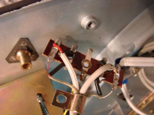

Je viens de racheter une L75 sur le net. Elle fonctionne bien. Il a fallu que je construise un petit pré riaa avant de pouvoir y goûter. Je viens de parcourir le forum et j'ai découvert le problème des V-block . Ils ne semblent pas tout à fait foutus. Ne vaut-il pas mieux directement changer de bras plutôt que d'investir en pièces.
J'ai un peu de ronflement sur l'entrée phono, n'y a t-il pas de cable de masse a brancher de la platine au préamp ?
La cellule est une shure M55...çà vaut quoi ?

Bonjour Jean-François et bienvenu ici hats off
Chapeau! tu construis ton propre étage phono comme cela! tu es donc du métier ? En tous cas bravo bow . Le bras L75 amauvaise réputation et cela souvent pour cause de V-blocks qui sont foutus. En les remplaçant on peut arriver à un résultat décent, mais le choix des cellules qu'on peut installer se réduit aux systèmes basse compliance. Des cellules < 15cu/10Hz seraient le meilleur choix. Remplacer les V-blocks c'est pas si cher, il y a des bonnes adresses ici sur le site.
Pour le problème de masse, vérifie que le cable jaune soit bien soudé au bras (près de v-blocks). Sur la photo tu vois que le cable jaune est couplé à la masse du canal gauche :
