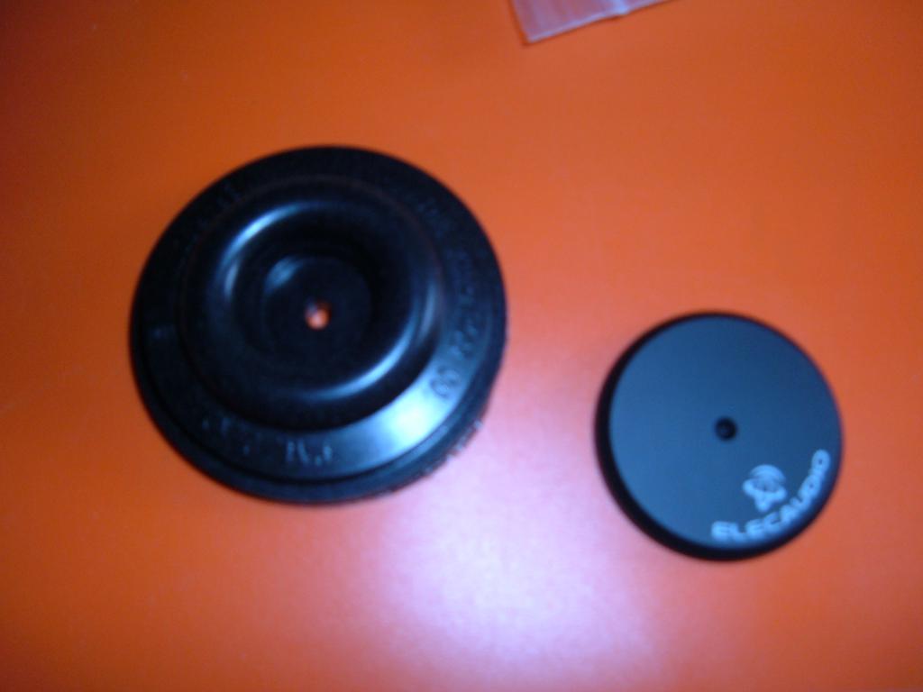

J'ai reçu mes découpleurs vibrapod et les contre-pointes associées.
Je les ai mis en place sur les 3 pointes qui isolent le support de ma platine et j'ai testé la fameuse résonance :

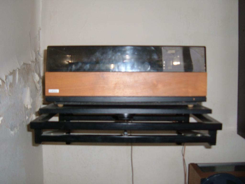

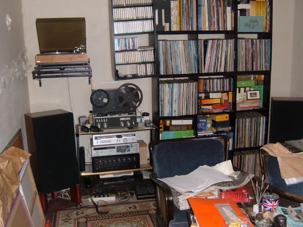

1°) la situation
Ma pièce d'écoute est très petite, et il a fallut que j'y case tout mon bazar ! et du bazar j'en ai....
Du fait la platine est logée au dessus d'une enceinte, je sais ce n'est pas le top !
Je ne pouvais pas la loger ailleurs, en tous cas je n'ai pas trouvé d'autre place pour fixer mon support.
2°)Le support de la platine
Acheté il y a une trentaine d'années chez un spécialiste hifiste parisien, pour y installer ma thotho marque "l'atelier audio"
de face:

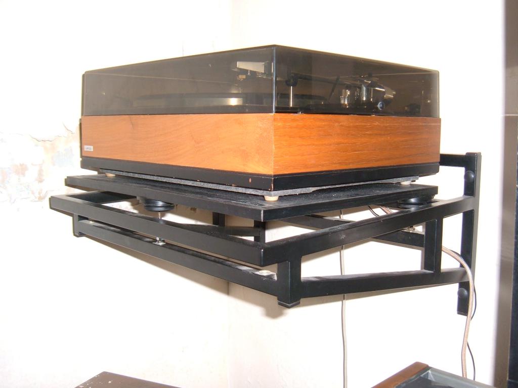

le plateau repose sur 3 pointes de découplage vissées dans le châssis
de profil:
Ces photos ont été prises après l'installation des isolateurs vibrapod et de leur contre-pointes, à l'origine j'avais réglé le plateau à peu près à la hauteur du châssis

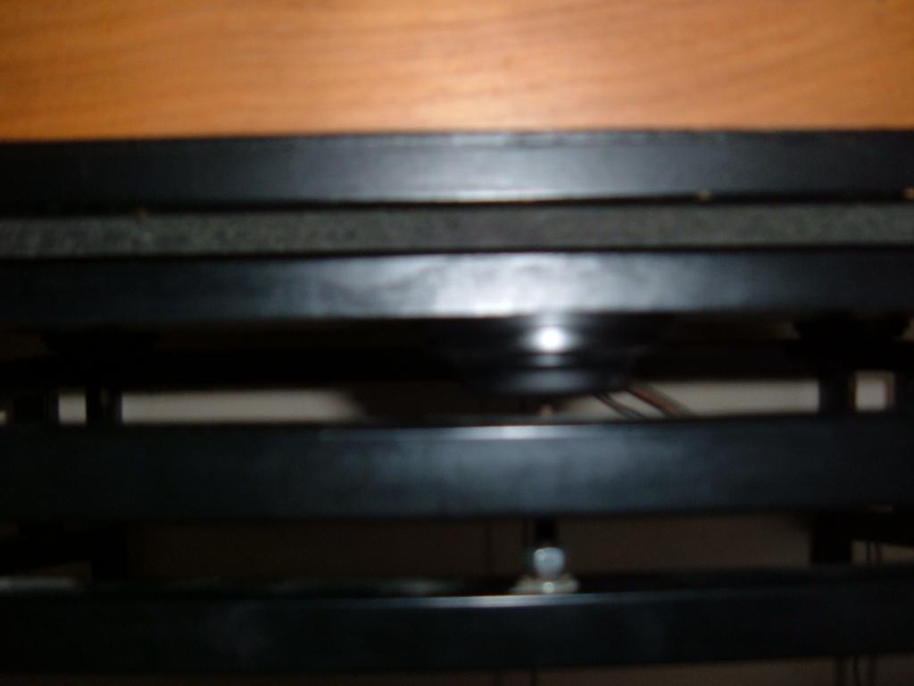

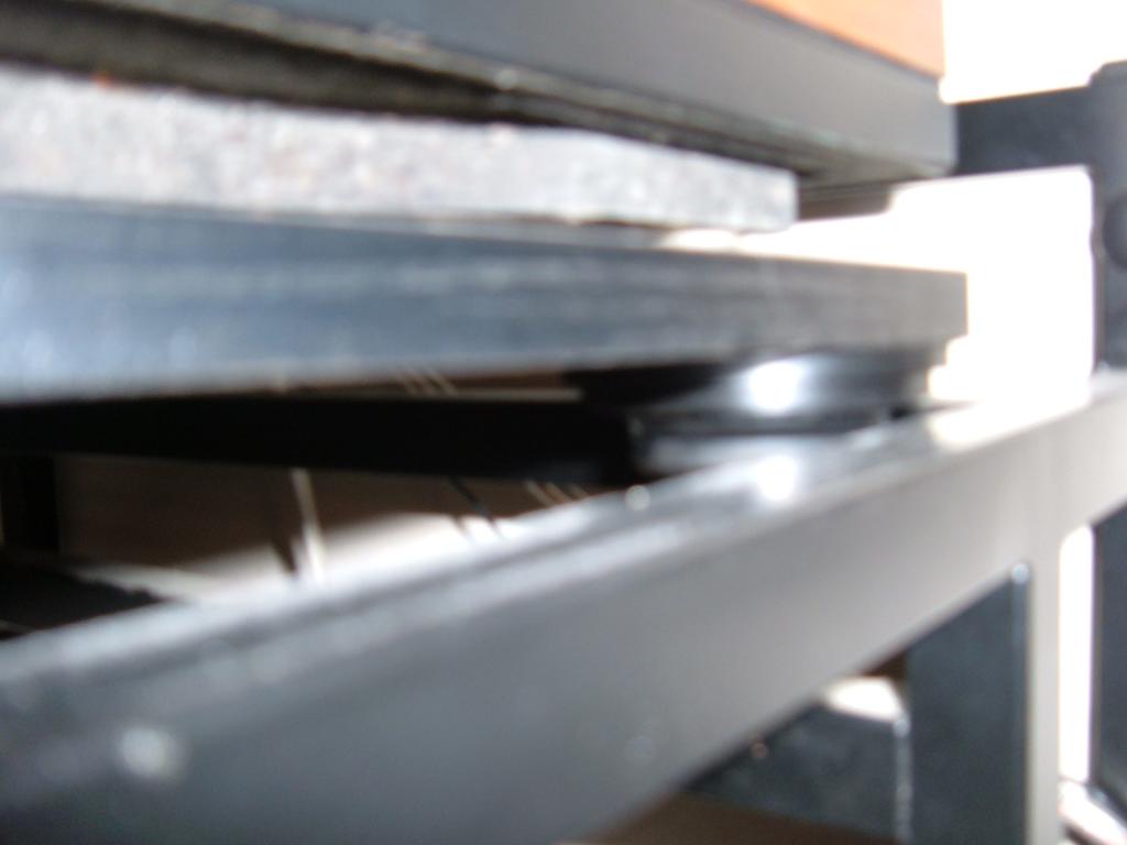

3°) liaisons châssis, pointes, contre-pointe, vibrapod, plateau.
A l'installation des vibrapod et de leur contre-pointe, j'ai été obligé de surélever le plateau pour que les vibrapod ne touchent pas le châssis.
Une des deux liaisons arrières
C'est juste mais ça passe
La liaison avant, là aussi ça passe de justesse

Messages: 3 540
MessagePosté le: Lun 11 Jan - 19:45 (2016)    Sujet du message: Optimisation socle L75 Répondre en citant
Bien le support avec ses 3 points, surtout pour poser la platine parfaitement a l'horizontal Okay .
Ce qui m'interpelle au niveau du vécu, comme on dit, c'est en plus de la présence des  pointes, (excellent avec le support fixé dans le mur),  pour quoi les vibrapods et pourquoi garder le fond de cette merveilleuse platine avec ses propres "suspensions" .
Pourquoi tu ne la poses pas en direct.
Ensuite j’essaierai sans les vibrapods, mais ça c'est mon principe ou du moins celui que j'ai fini par adopter. J'ai l’impression que tu fabriques un petit truc instable posé sur des piles d'éléments souples.
Chez Lenco, les suspensions du fond servent pour une installation qui pourrait manquer de stabilité et en cas de fête animée à proximité immédiate, pour le bruit moteur ce sont ses suspensions à lui qui agissent, comme celles de la contre-platine (+ courroie) de la Thorens, que tu connais, avec son petit moteur à faible couple et qui vibre.
Si ton étagère est stable et elle l'est surement compte tenu de sa fabrication (et ta platine donc, à part avec ses multiples suspensions Wink ), la position par rapport aux enceintes ne me semble pas devoir être une source de pb ( a part pour l'accessibilité ? Mr. Green )
Ceci n'est qu'un avis mais je le partage. Que tes oreilles soient ton seul guide. #violon#

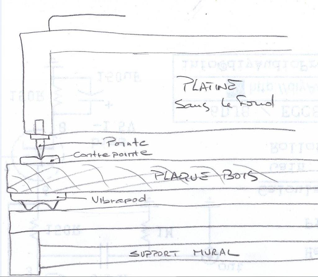

MessagePosté le: Mar 12 Jan - 06:15 (2016)    Sujet du message: Optimisation socle L75 Répondre en citant
Bonjour Francis
J'aurai vu plutôt ça :
Messages: 3 540
MessagePosté le: Mar 12 Jan - 11:05 (2016)    Sujet du message: Optimisation socle L75 Répondre en citant
Moi aussi ... mais sans la plaque intermédiaire ni les vibrapods  Wink . Au moins à essayer, non ?
(et même la contre pointe si la point porte directement sur le métal du support, quitte a faire une petite empreinte dans celui-ci)
