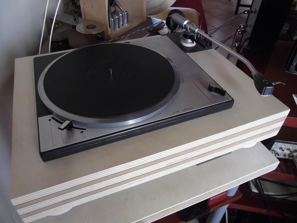

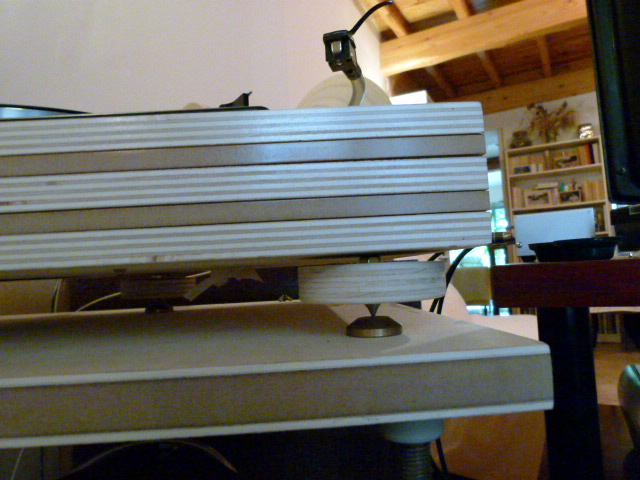

la lutte contre les vibrations: l'inertie Wink
un socle massif, le châssis tôle fermement fixé à celui ci, et découplage rigide puis absorbant, sur un support lourd, indépendant des autres maillons de la chaine (surtout le + éloigné possible des enceintes acoustiques !!!)
voila ce que j'ai mis en œuvre, et qui me satisfait pleinement

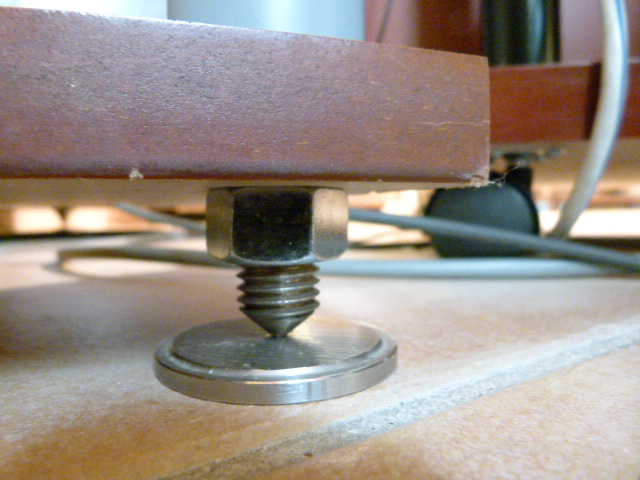

découplage rigide par pointes inox sur des cuvettes en bronze, en appui sur une plaque sandwich Mdf de 22mm évidée, remplie de sable bien tassé entre deux feuilles de contreplaqué de 5mm

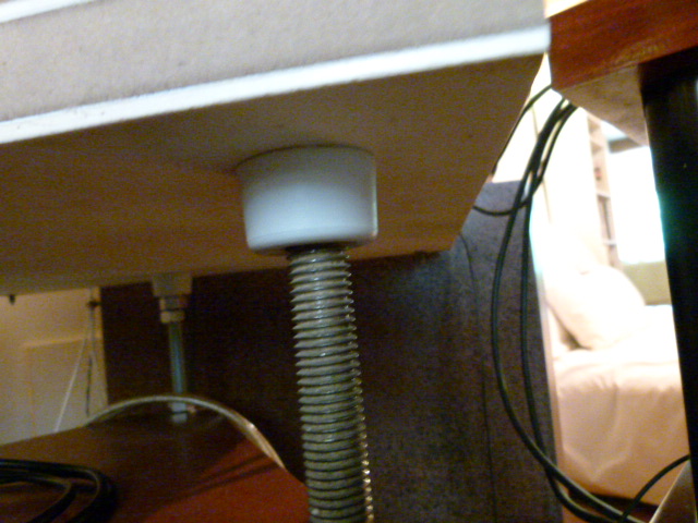

cette plaque sandwich repose sur trois amortisseurs (butées de porte de gros diamètre) posés sur trois tiges filetées de Ø16
reposant au sol sur des disques munis d'une fine couche de feutre les isolant du carrelage

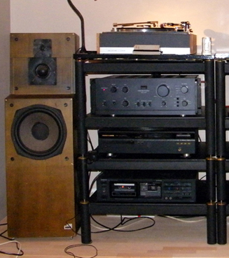

Ben oui je sais (et c'est bien confirmé si nécessaire était par les articles proposés par Bruno) j'ai eu tout faux en installant mon support de platine au dessus de l'enceinte.
Seulement ma salle d'écoute est petite 12M², et je n'avais pas vraiment le choix
Pire l'enceinte et le support de la platine sont dans un angle de mur !

Quel est le bras utilisé ? Car si c'est le bras Lenco d'origine, le découplage (très) élastique de la partie arrière (celle qui supporte le contrepoids) est très efficace pour filtrer les basses et très basses fréquences (plus que la suspension !). Si cette partie arrière a été raidie on perd cet avantage.
Ceci dit, la platine juste au dessus de l'enceinte, c'est pas top.

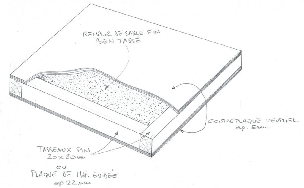

Un petit plan de la plaque support
Poser la platine dessus, et poser ce support sur 3 pieds absorbant sur le meuble hifi ou autre étagere

Merci Philippe merci pour ce plan
Je vais faire un essai, bien sûr les deux panneaux de ctp doivent être vissés et collés sur les tasseaux ?
Ce support vaut il mieux le plaquer où le peindre ?
Pour les pieds absorbants je pense les faire coïncider avec les vis pointeau du support en intercalant entre ces 2 matériaux une  interface  rigide (rondelle acier, verre ou céramique) ?
