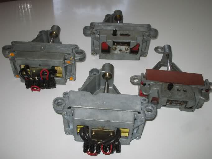

J'ai un pb de mémoire, j'avais pas noté, et pour éviter de faire des conneries :
le moteur d'une L70 est équipe d'un domino avec au dessus les 3 positions pour le changement de voltage avec la pinoche amovible, ce qui offre l’indéniable avantage de pouvoir utiliser 110, 220, mais surtout 145 V!
Il y a 3 entréee pour  le câblage entre l’arrivée secteur et le passage par l’interrupteur.
Il s'agit des ancienne disposition. Pour les nouvelles pas de pb
je pense : a G neutre (bleu) au milieu phase + interrupteur à droite interrupteur
Si quelqu'un me m'éviter de faire cramer mon moteur et peut donc me confirmer le câblage ce serait génial.
Merci d'avance
Ca ressemble à celui qui est en haut sur cette photo.

je me réponds a moi-même perso directement. Mr. Green
Pour le câblage c'est bon.
En fait j'avais un doute car ça n'avait pas démarré.
L'interrupteur !!!
Démontage, ouverture et nettoyage et ça fonctionne puis remontage un peu chiant (petites pièces, petit ressort mais rien d’inaccessible;
Tout est OK Okay

Je n'ai jamais réfléchi à ces vieux moteurs avec plots.
Confirmes-tu qu'en 220 V , on met les bobines en série ?

Bonne question.
elle tourne impeccable, .
j'ai lu un poste sur les moteurs je crois chez lh mais je ne m'étais pas posé cette question.
Je re fouine et je te livrerai mes conclusions (si j'y comprend quelque chose)
Parallèle ou serie pour passer de 110 à 220, mais quid du 145 ?

Il y a peut-être une sortie intermédiaire sur les bobines.
