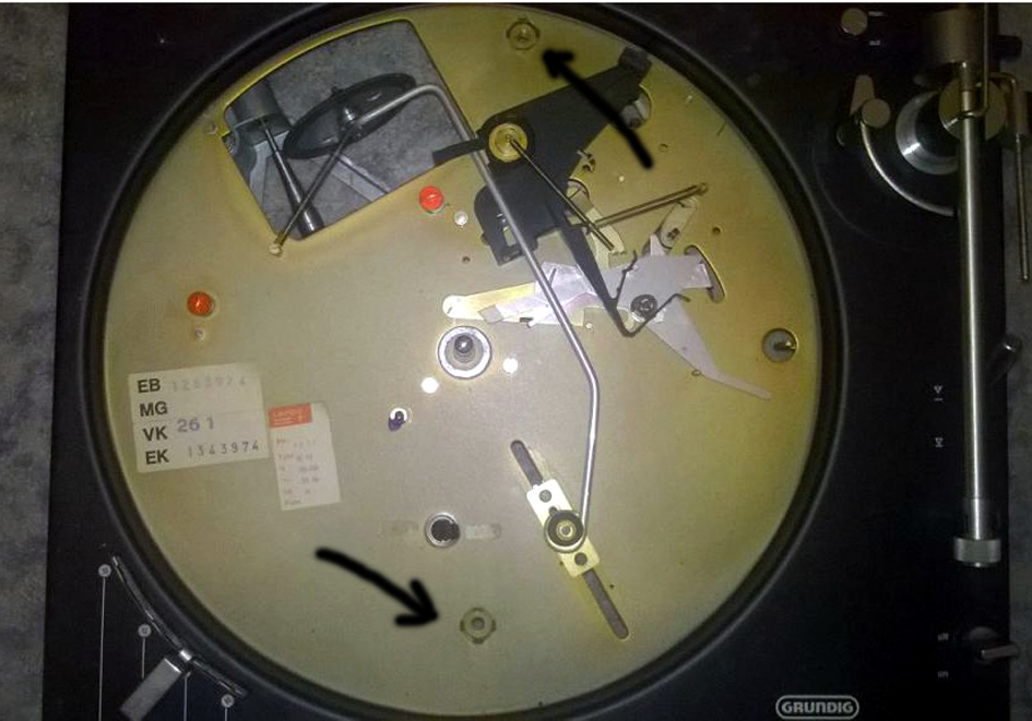

les 4 boulonnages aux angles pour les suspensions, ca, c'est fait si j'ai compris. Et sous le plateau en haut et en bas 2 vis a peu près ou celle des 75 sont vissée dans un bloc de bois et libérer les câble alim et modulation

Pour pouvoir retirer ces deux vis rouges au nord et au sud du châssis, il faut préalablement enlever une goupille et une rondelle qui retiennent les vis.
A cette fin, retirer le fond, se munir d'une pince à bec fin (le bec d'une pince universelle classique aura du mal à passer là où il faut aller ...) et détordre la goupille qui sortira difficilement.

Merci pour vos réponses mais ce n'est pas de cela que je "cause". Sur la L 78 il y a 4 suspensions avec vis en laiton (?) et ressorts. Ces 4 amortisseurs fixent la platine sur le socle. Il est d'ailleurs possible de régler la tension des ressorts de façon à avoir une parfaite horizontalité de la platine. Je voudrais sortir la platine de  son socle et je ne parviens pas à dévisser les amortisseurs.

As-tu pu retirer le châssis du socle (donc, après avoir retiré les deux vis rouges) ?
Dans ce cas, les quatre ressorts sont restés accrochés sous le châssis, fixés par ces vis (en fait, des tiges filetées) qui te posent problème.
Il y a longtemps que je n'en ai pas démontés mais il me semble que les tiges filetés sont sécurisées par un contre-écrou. Donc, il faut déjà retirer ce contre-écrou (au ras du châssis).
Ensuite, une goutte de dégripant, laisser agir et tenter de dévisser.
Si ça ne marche pas, m'appeler ...

Toujours regarder avant de se casser la tête. Les amortisseurs ne fixent pas la platine au socle. C'est en effet deux axes qui sont retenus par une simple goupille.
Beaucoup de soucis pour remplacer un bras au chrome abîmé par un autre en meilleur état!
