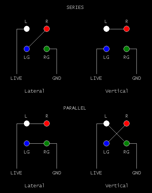

Je continue , pour les amateur à temps partiels de gravures mono, et relativement récente (microgroove ou microsillon, RIAA et gravure latérale) 25 ou 30 cm.
J'avais fait le montage pour un utilisation de cellules stéréo en mono gravure horizontale.
Il y a 2 procédures : en série ou en parallèle.
J'en été resté au montage série, mais j'ai essayé le parallèle, avec une Shure M75 et un diam conique (sauf erreur car il y avait un pb à la libraison) Saunders..
Je trouve le résultat de meilleur qualité qu'en mode série.
Pourquoi ? je n'en sais rien !!!
Le voltage de sortie légèrement inférieur ???
En tous les cas ça me plait. Par exemple :
Un Bon Miles en 25 cm des année 60 s'en tire vraiment très très bien.
Le son de ma petite collection Brassens d'origine (label Polydor évidemment) est meilleur.
EcceAngelo
Inscrit le: 31 Déc 2015
Messages: 441
MessagePosté le: Dim 12 Fév - 12:26 (2017)    Sujet du message: Cellule mono MM ; Répondre en citant
Coucou JG,
Donc pour chacun des schémas, pour comparer avec ton premier post, le LIVE, c'est le fil blanc et le fil bleu du PC, connectés ensemble, et le GND, c'est le rouge et le vert, également connectés ensemble ?
(et sur le vertical/parallel, est-ce qu'il est normal que tous les fils du PC soient au final reliés entre eux via le pontage L-RG ?)
Messages: 3 440
MessagePosté le: Dim 12 Fév - 13:00 (2017)    Sujet du message: Cellule mono MM ; Répondre en citant
Oui, dans tout les cas les "live" ensembles et les "ground" ensembles.
Tu modifies un PC et ensuite dans les 2 cas ce n'est qu'une question de connections aux pinoches de la cellule et de strap ou pontage.
Pour le série, j'avais repris un cordon de liaison PC cellule (montage en haut à G) existant.
Pour le parallèle, j'ai entouré un fil de cuivre pour relier L & R et GL & GR (montage en Bas à G) puis j'ai mis les cosses  correspondantes, avec les fils du PC soudés 2 par 2 à la même cosse.
