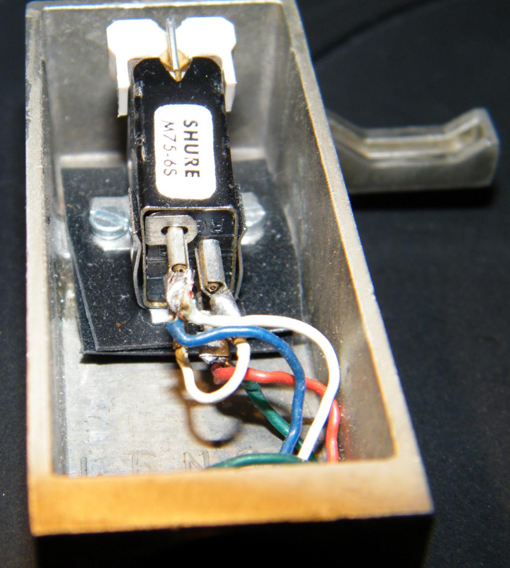

Sinon tu fabriques toi même (sachant que dans les "récent" c'est le latéral, normalement) :
Et les explications :
http://www.tsf36.fr/repro.htm
Je l'ai fait avec différentes cellules, S35C, M75-6 ...
L'idéal, un PC pour ça, tu peux souder les câble, c'est plus facile ensuite. fils Bleu Blanc soudés sur la même cosse, idem pour Rouge et Vert, et le pontage (petite boucle fil blanc, dans mon montage, et changer de cellule selon tes envies ou dispo.

Les bouts de plastique sous la cellule, c'était pour les essais. Je travaille plus proprement (normalement ... Wink )
