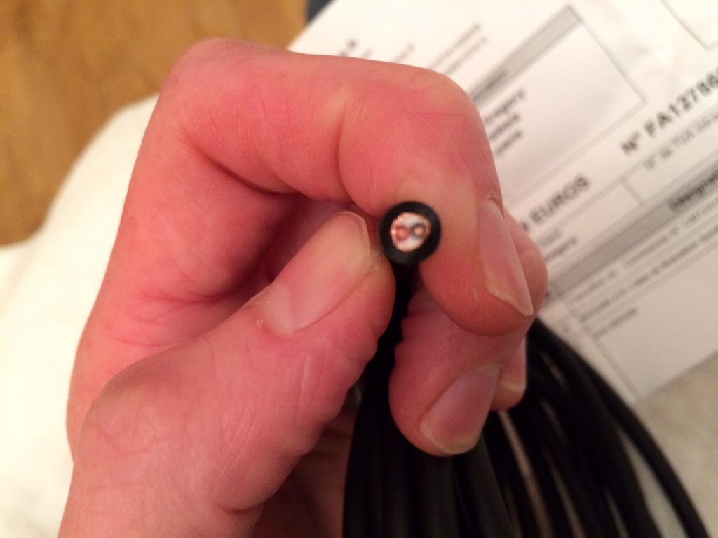

le cable est enfin arrivé, mais je pense que je me suis trompé dans la commande  Confused
il y a 2 couleurs à l'intérieur ....
grib666
Inscrit le: 06 Juil 2009
Messages: 258
Prénom: David
MessagePosté le: Ven 29 Jan - 17:48 (2016)    Sujet du message: greg essaye de faire une belle L75 Répondre en citant
Ça m'a l'air normal, il y'a toujours deux couleur.
Greg
Inscrit le: 20 Oct 2015
Messages: 80
Prénom: Gregory
MessagePosté le: Ven 29 Jan - 17:52 (2016)    Sujet du message: greg essaye de faire une belle L75 Répondre en citant
effectivement, tu as raison, je prenais le blindage pour le point froid.
Donc tout est bon, il n'y a plus qu'a....
