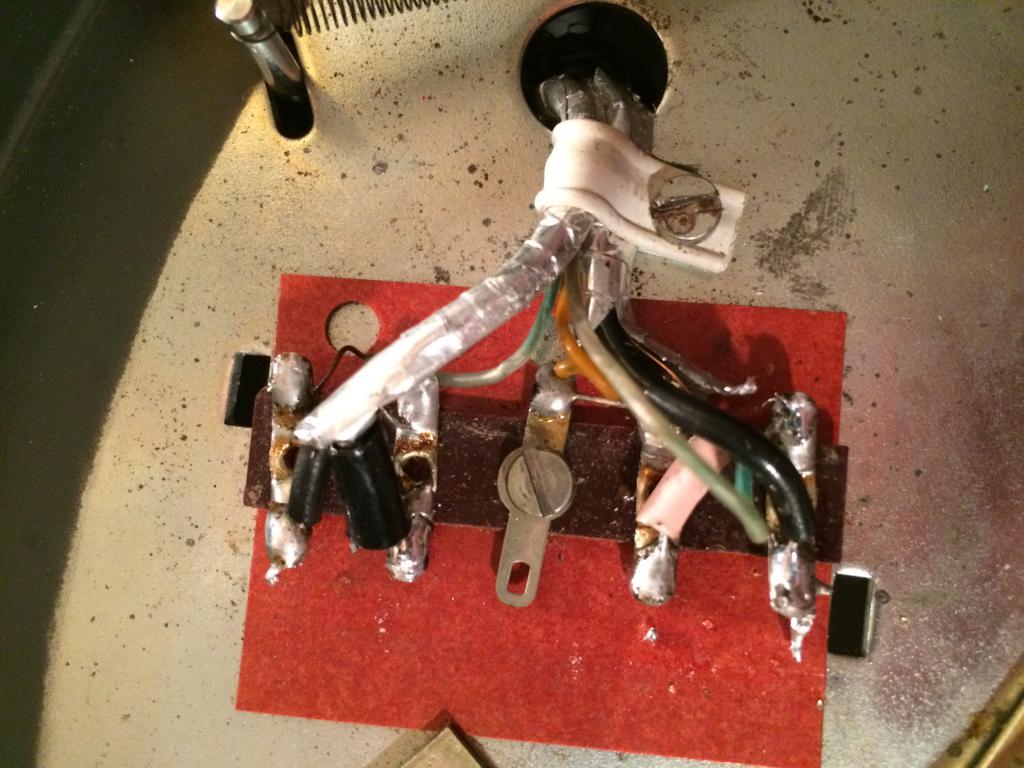

 Salut à tous  hats off
au rique de paraitre ennuyeux , il semble qu'il y ai sur cette photo , plot de soudage extreme droite, une soudure arrachée...

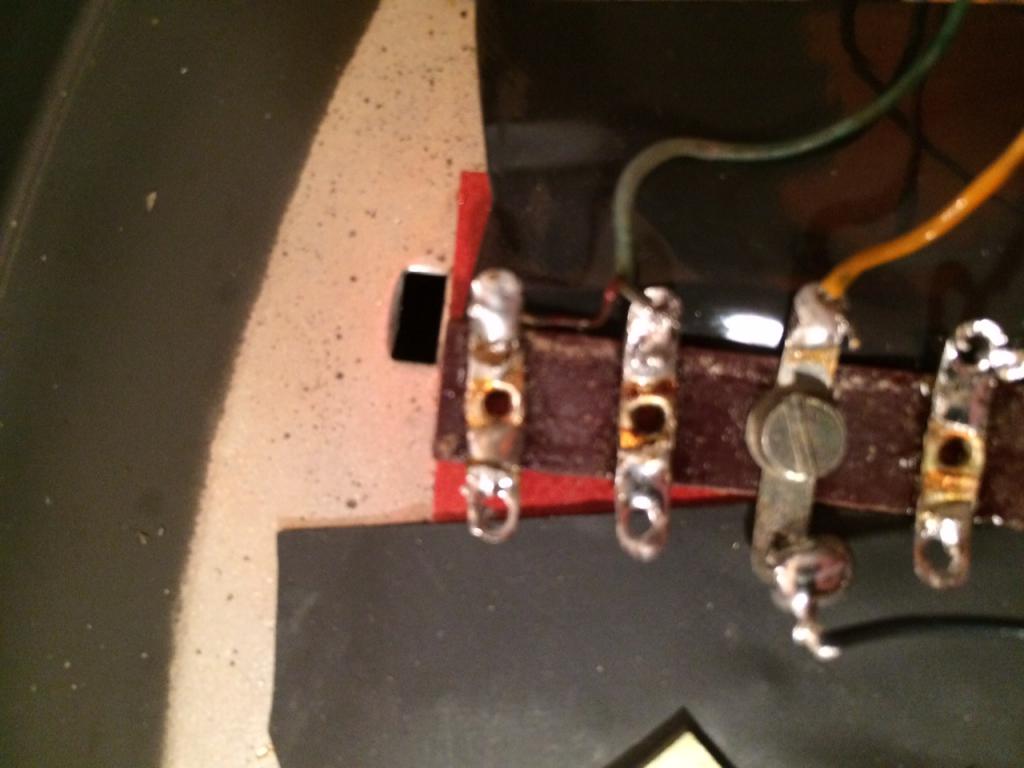

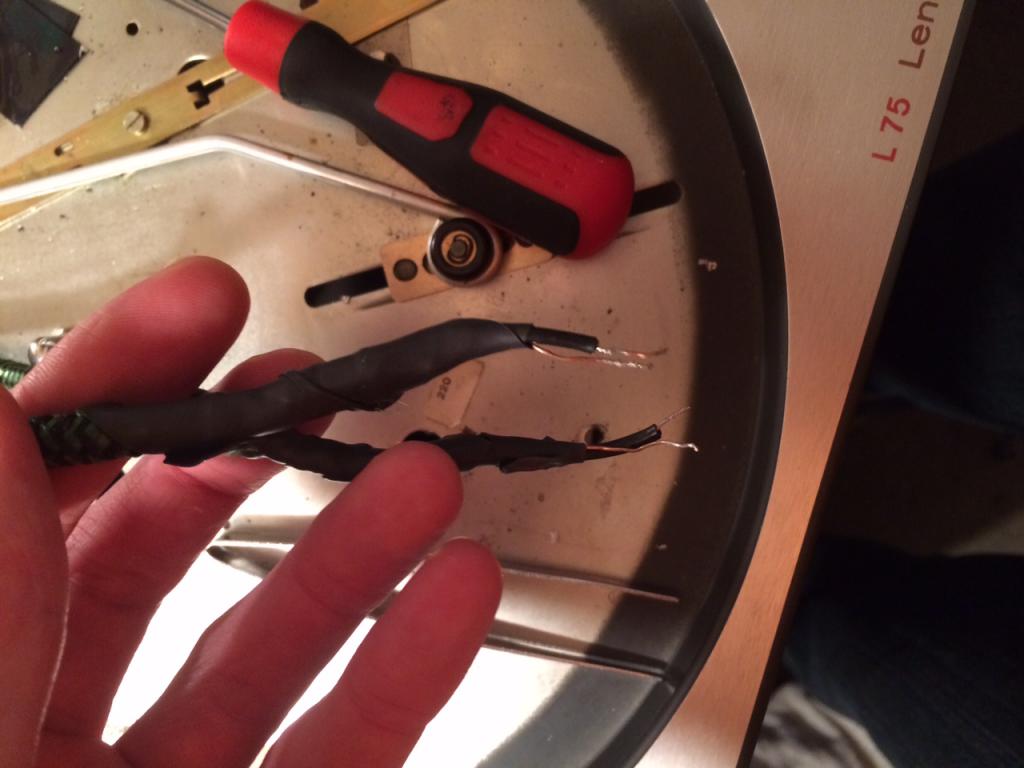

J'ose à peine mettre une photo de mes soudures  Embarassed
Le petit fil vert du bras c'est coupés a plusieurs reprises, pour le dénudé, j'ai fais fondre le plastique au fer à souder.
Le "blindage " des rca est un enroulement fait d'un mélange de plastique et d'aluminium ( il me semble), je n'arrive pas à le souder.
Je suis bon pour tout reprendre mais les longueurs de fils de bras commencent à me manquer....

Salut Greg
Tu reprends tout à zéro, dessoudes tout les câbles arrivant à la barrette, tu nettoies bien les soudures avec de la tresse à dessouder
dénudes correctement les petit câbles venant du bras en faisant fondre la gaine puis en nettoyant l’excès de gaine fondue
il faut que les câbles soient bien séparés (points chauds rouge droit et blanc gauche et tresse de blindage doivent être dépourvu d’oxydation, gratte les avec une petite lame de cutter)
tu les ressoudes proprement sur les cosses de la barrette les plus proches du bras en respectant leur positions
fais de même pour les câbles Rca, mais cette fois ci dénude les avec une pince à dénuder, tu les soude sur les cosses opposées

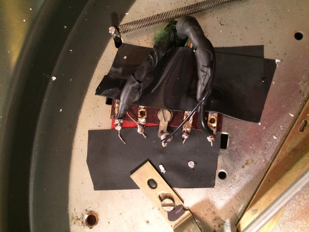

MessagePosté le: Lun 9 Nov - 22:27 (2015)    Sujet du message: greg essaye de faire une belle L75 Répondre en citant
tu as raison.
J'ai donc tout repris à 0 et ça buzz toujours un max.

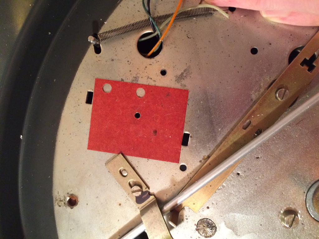

Voici ce que j'ai fais :
On nettoie tout

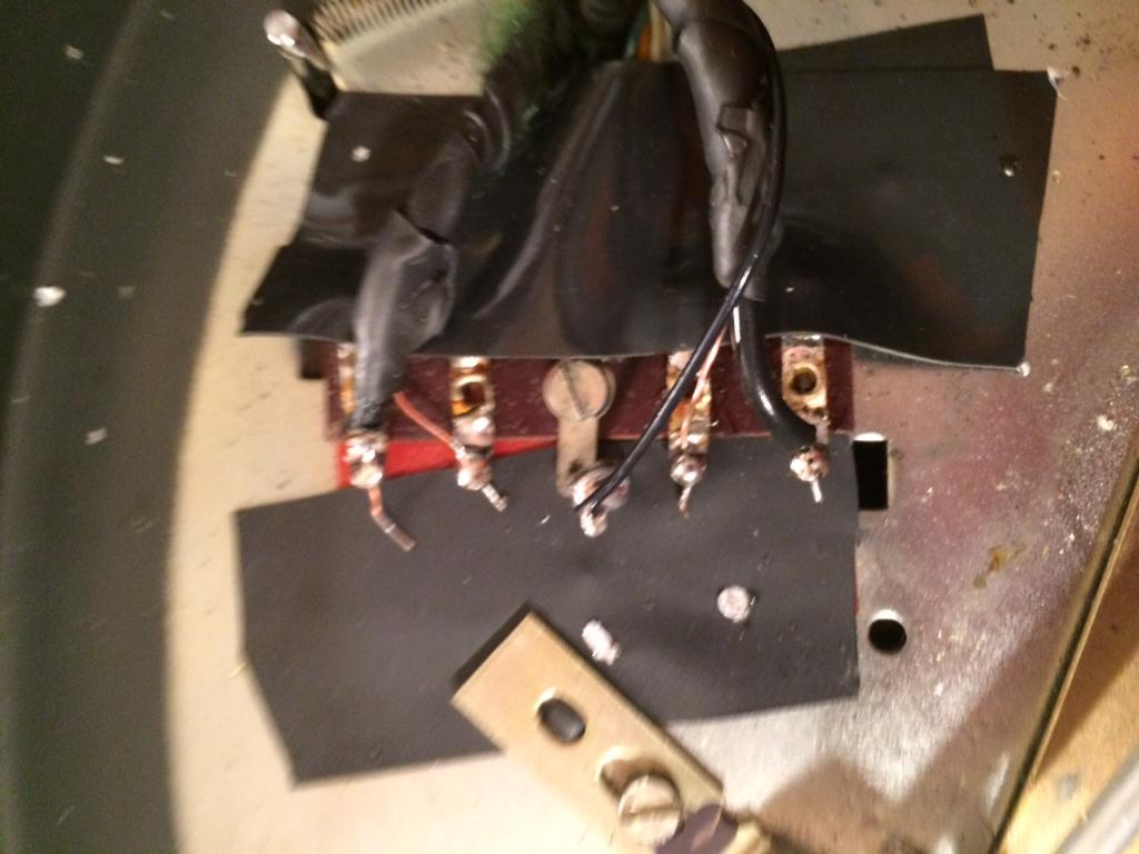

j'isole un peu plus du plateau avec du chaterton :
je refixe la barrette et je fais en sorte de faire une connexion de bras propre :
j'étame
Greg
Inscrit le: 20 Oct 2015
Messages: 80
Prénom: Gregory
MessagePosté le: Lun 9 Nov - 22:30 (2015)    Sujet du message: greg essaye de faire une belle L75 Répondre en citant

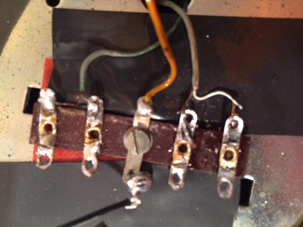

j'arrive à ça, ça me semble correcte :
je soude
j'ai oublié de prendre une photo, mais comme ça me semble bien, je remets de l'isolant au dessus de mes soudures.
Greg
Messages: 80
Prénom: Gregory
MessagePosté le: Lun 9 Nov - 22:33 (2015)    Sujet du message: greg essaye de faire une belle L75 Répondre en citant

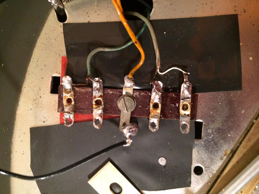

vu que mes câbles ont un blindage bizarre, je laisse tomber le branchement de cette masse.
J'isole un max mes câbles RCA avant connections.
je soude
et ça ne fonctionne toujours pas.
Une idée ????? Sad
Greg
Messages: 80
Prénom: Gregory
MessagePosté le: Lun 9 Nov - 22:34 (2015)    Sujet du message: greg essaye de faire une belle L75 Répondre en citant
au final :

MessagePosté le: Lun 9 Nov - 23:15 (2015)    Sujet du message: greg essaye de faire une belle L75 Répondre en citant
Et ça fonctionne ?
pour le fil vert qui vient du bras, tu fais une rallonge (épisurre soudée sous gaine thermo.)
Comme c'est sur la fin, près de la barette, ce n'est pas grave s'il moins souple que l'original.
