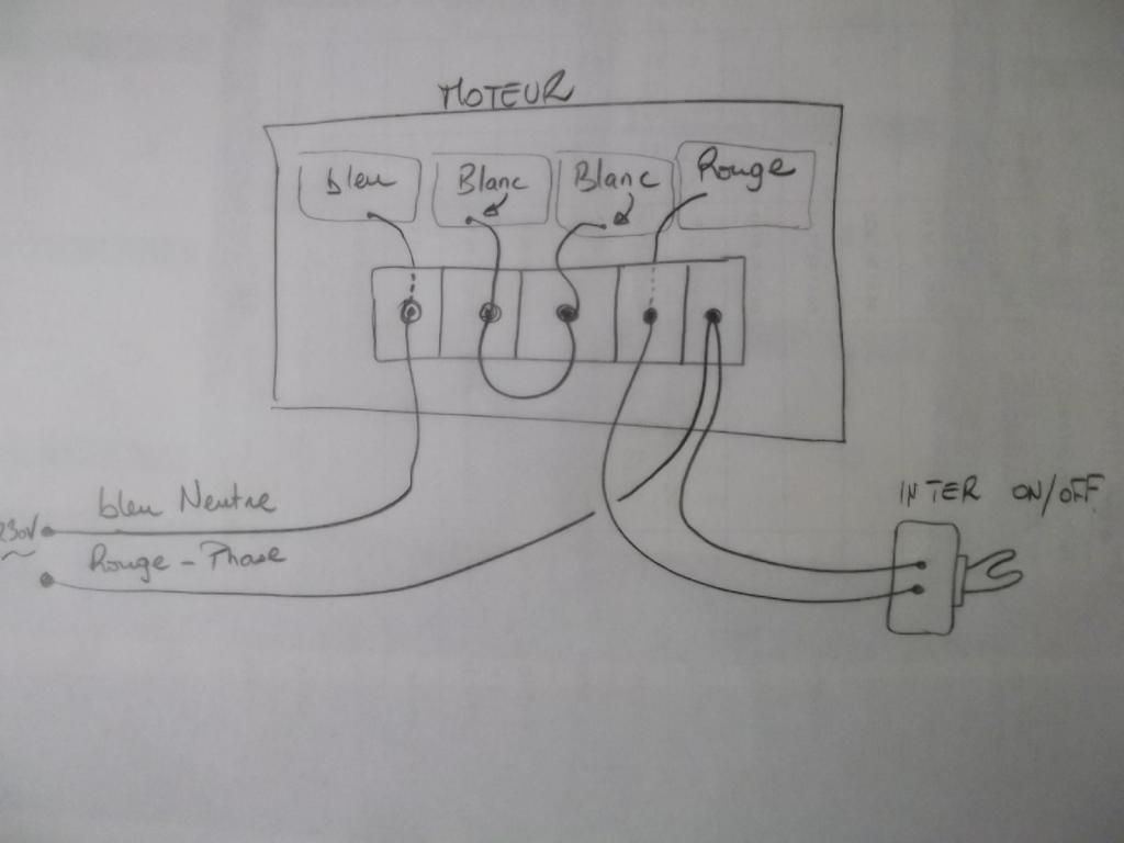

MessagePosté le: Dim 1 Nov - 06:48 (2015)    Sujet du message: greg essaye de faire une belle L75 Répondre en citant
Greg a écrit:
Mais avant je vais simplifier la liaison electrique en shintant le 110 v
A bientôt
Vire le sélecteur de tensions 110/220, et câble directement le moteur comme ça : Wink
Messages: 3 543
MessagePosté le: Dim 1 Nov - 11:46 (2015)    Sujet du message: greg essaye de faire une belle L75 Répondre en citant
Et je garantie que ce schéma, que j'ai lachement plagié et utilisé fonctionne  Mr. Green

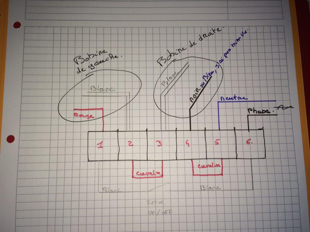

un grand merci pour votre aide et les différents échanges par MP Okay
après analyse de la lencopédia et des différents posts et mails, je vais attaquer demain le branchement pour régler le nez du moteur.
Voici une très mauvaise photo du branchement actuel du moteur qui n'a pas évolué. il est utilisé avec le secteur 110/220.
et voici ce que je compte faire, il me semble que cela synthétise tout et respecte l'ensemble de vos recommandations.
si vous sentez que je vais dans le mur, il est encore de m'arrêter Very Happy
Messages: 3 543
MessagePosté le: Mer 4 Nov - 12:17 (2015)    Sujet du message: greg essaye de faire une belle L75 Répondre en citant
Si tu dois t’arrêter, de toute façon, le mur le fera  Mr. Green
Ca me semble bon, conforme au schéma de Phil, qui (le schéma, en tous les cas) fonctionne parfaitement. A droite, ce n'est que la suite de l'interrupteur à fin d'avoir une connexion vissée pour pour pouvoir déposer le moteur.
