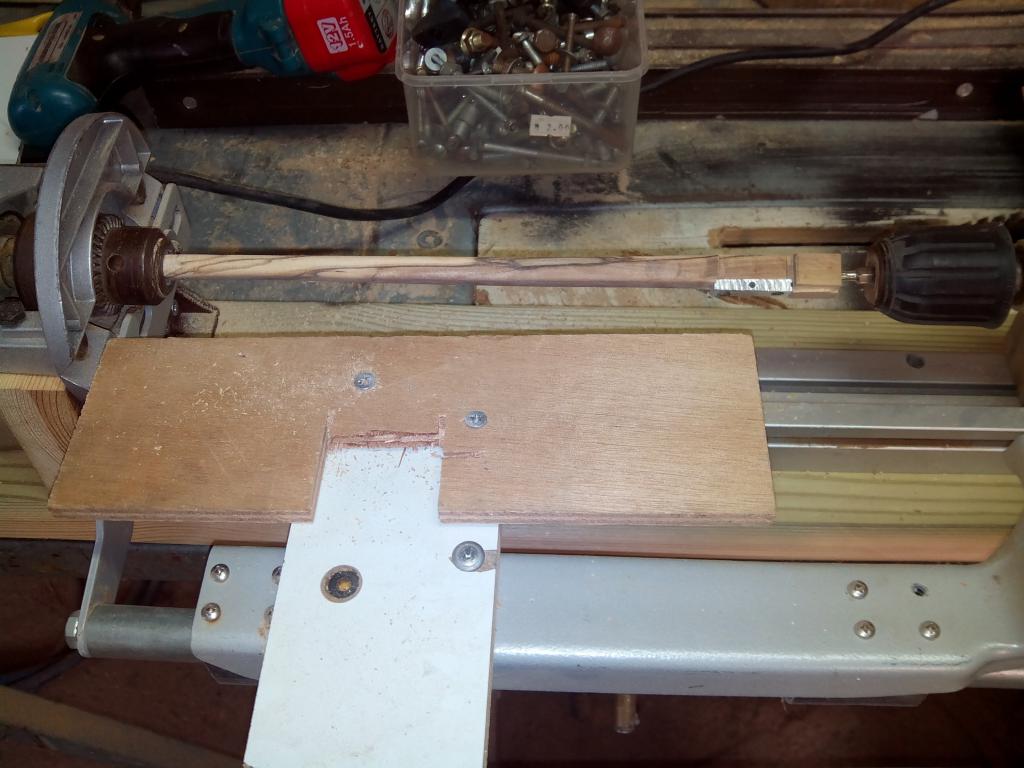

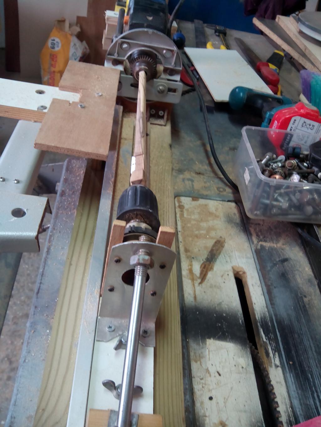

donc après avoir scier les baguettes d'olivier, (ou un autre bois) on a la possibilité soit de donner
une forme carré ou rectangulaire au bras, et la c'est pas trop compliqué en soit,
soit de façonner une forme ronde, une baguette circulaire quoi, et la ça se corse !
il faut un vrai TOUR, et quand on a pas alors? ben reste google (qui est ton ami);
de la patience et de la cervelle... Smile
j'ai pianoté et visionné différents "systeme D", pour construire un ersatz de tour.
et voila ce que j'ai fait:
et je dois dire que ca fonctionne pas trop mal, faut des outils de coupe bien tranchant...
a suivre...

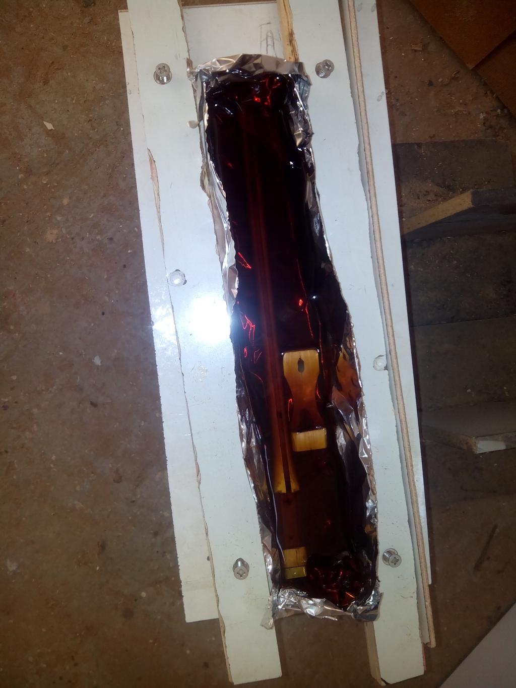

bon après la séance tournage, et qu'on a obtenu un beau rond, il faut une préparation.
c'est expliqué ici d'ailleurs:
http://www.lencoheaven.net/forum/index.php?topic=18637.0

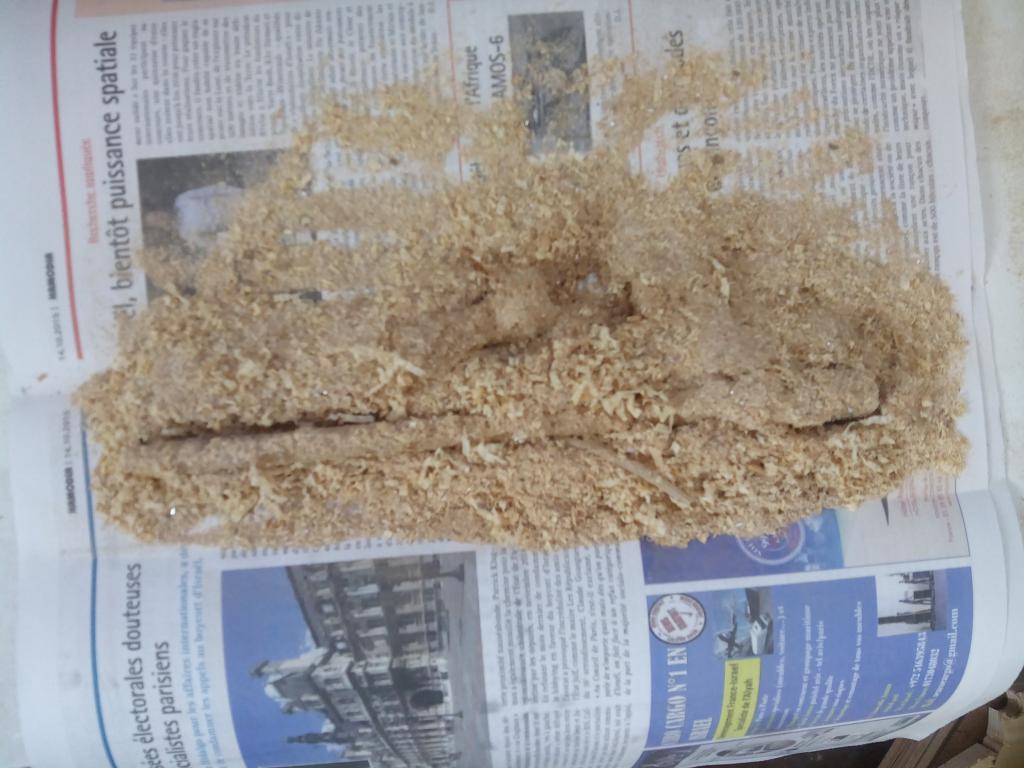

alors faire tremper le "dit bras" dans l'huile (pas de la Lesieur) Laughing , une huile
spéciale, cuite, un bon jour...pour chasser l'air et boucher les pores.
l'olivier n'en posséderait pas !!
et faire sécher, évacuer le surplus d'huile dans de la sciure, pendant 2 jours !!
après on peut passer au vernissage a la gomme laque...mais ça j'ai pas encore fait...
donc a suivre...

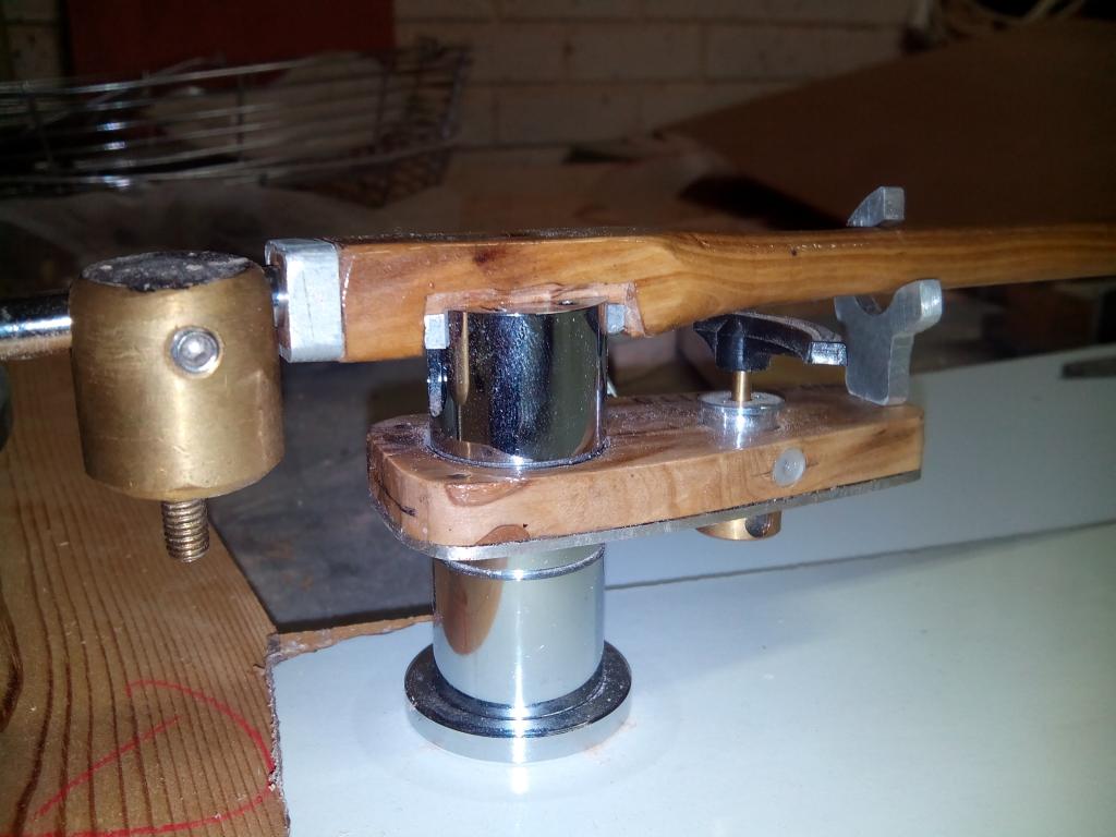

alors passage a la gomme laque (2 couches bien chargées).
et puis fabrication du porte lève bras, repose bras etc...
olivier au dessus et une couche d'alu collé, pour donner de la rigidité.
une petite sérigraphie pour donner un peu de cachet, (olive car c'est
de l'olivier, et puis "olive tone arm" ça sonne bien), et petit chichi, un
point vert fluo, (espèce de tube de peinture pâte pour écolier)
vert bien sur comme l'olive avec quelques paillettes dedans.
et ça donne ça....
euh....a suivre....

MessagePosté le: Mer 21 Oct - 17:56 (2015)    Sujet du message: et de l'olivier... Répondre en citant
merci Hervé,
alors pour répondre aux questions de Mathieu, et Hervé, sensées d'ailleurs
-comment on passe les fils?
dans mon cas en tout cas, rainurage par dessous, et fils entourés d'une tresse de masse.(voir photo)
le perçage d'une baguette en interne, est quasi impossible. il le disent dans le lien donné au dessus.
seul des facteurs de bras en bois type Schroeder le font, mais il doit y avoir un secret !
-comment positionner le porte cellule?
comme plein de facteurs de bras, une plaquette d'alu percé et amovible (j'ai pris une vis nylon)
nota: sur la coquille le trou est légèrement oblong, j'ai quelques mm pour régler.
j'ai fait un petit essai a blanc ce soir....ça donne ça:
a suivre.......... whew
Bruno, tu vois que je ne roupille pas  Razz

MessagePosté le: Jeu 22 Oct - 03:13 (2015)    Sujet du message: et de l'olivier... Répondre en citant
Je précise ma question : comment assurer que la cellule sera fixée bien parallèle au plan du disque, ou encore, comment assurer que l'extrémité plate du bras est bien parallèle au plan du disque ?
Cet aspect me soucie depuis que j'ai constaté (il y a quelque temps déjà) que le porte-cellule des bras de L75 était parfois branlant sur sa douille, ou que ce bras, même avec des v-blocks neufs avait tendance à pivoter autour de ses couteaux.
Et ce n'est pas mieux avec les bras en S de Jelco : je suis quasi systématiquement obligé de corriger l'horizontalité du porte-cellule en insérant des rondelles fines sous la cellule.
Ce défaut n'existe pas sur le bras P77, par exemple. C'est comme cela que j'ai appris à évaluer la qualité de construction d'un bras.
MessagePosté le: Jeu 22 Oct - 19:27 (2015)    Sujet du message: et de l'olivier... Répondre en citant
bonsoir  Hervé;
pour répondre a ta question, ce réglage dont tu parles, et tu dois le savoir
s’appelle en terme de bras, ou de cellule, je ne sais plus: l' AZIMUT.
en position travail du bras, , je dégrossis le réglage,  avec un micro niveau a bulle, en fait
la bulle d'une règle a niveau, ensuite je fignole avec l’application "niveau" de mon péléphone.
c'est redoutable. il indique en plus de la bulle, le centième près.
tout ça avec un collage a la colle lente, que je puisse tournicoter la coquille. une fois sec, je maintiens
avec une mini vis, par en dessous. voili voilu
